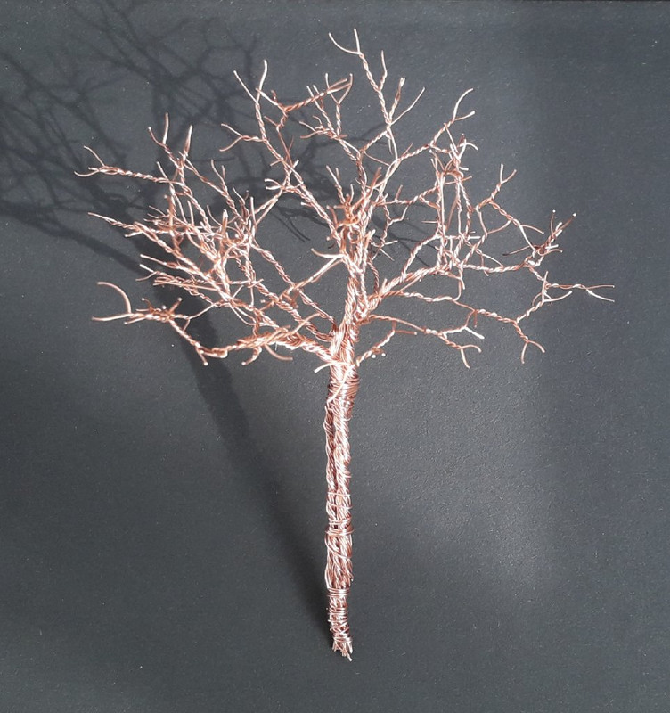

Qual è il diametro dei fili? Hai usato cavi elettrici di risulta?
Come hai detto si può migliorare ma a mio modestissimo parere non è per niente male come inizio.
Magari iniziasse tutto così bene :)
Sent from my iPhone using Tapatalk
 Oggetto del messaggio: Re: PLASTICO: LOAVE-ANTORI
MessaggioInviato: martedì 28 aprile 2020, 13:36
Messaggi: 2030
ciao, grazie.
Si ho usato cavo elettrico di risulta. Uno era un cavo da 1.5 mm, i cui fili elementari sono da 0.3 mm di diametro. Ho usato anche i fili in rame di un cavo da 35 mm, che sono da 0.4 mm di diametro

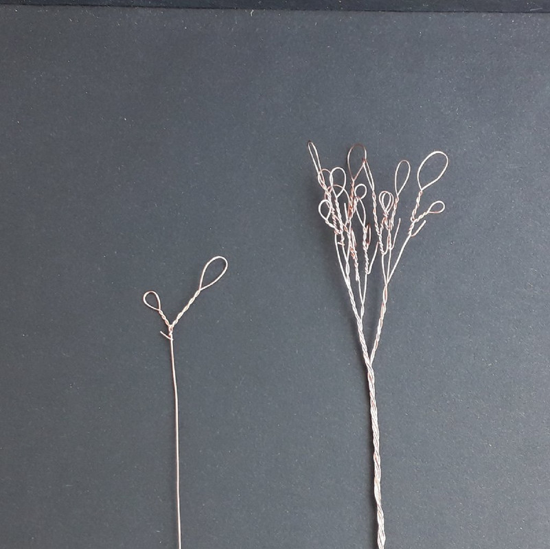

Altra prova e tecnica differente. Invece di partire dal basso e, salendo, dividere i fasci di fili, costruisco a parte dei fili singoli che poi assemblo andando verso il basso. La cosa positiva è che realizzando un filo alla volta si possono formare in cima più diramazioni, creando delle asole...quindi a parità di fili del tronco, la chioma è più folta.
Passando alle immagini, ho creato su un filo diverse asole in cima, ho poi assemblato tra loro 3/4 o più fili a formare dei rami
poi ho unito fra loro i rami ( ci sono ancora le asole)
e finalmente ho eliminato le asole
Un bel video esplicativo da cui ho tratto quanto sopra...
https://youtu.be/0FNQTxX_jT4

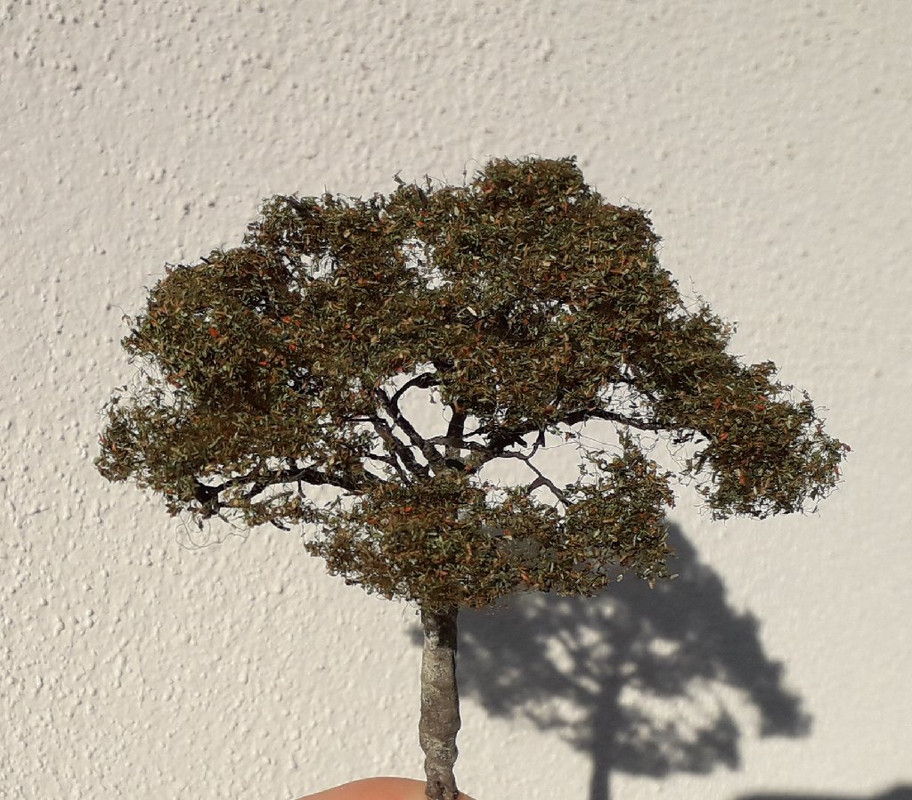

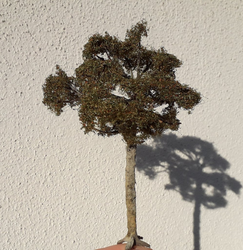

Nuovi tentativi di realizzazione di alberelli.
Ho ripreso la colorazione del tronco, applicando sopra alla pastella di stucco+vinavil+ pigmenti altre sfumature: per dare una certa rugosità, onde riprodurre la corteccia, ho picchiettato di Vinavil, e applicato sempre a pennello e sempre picchiettando, una miscela di stucco in polvere e pigmento in polvere: non essendoci praticamente acqua, la superficie rimane rugosa.
Dalla regia comunque mi segnalano che le chiome sono troppo piatte...aggiusterò in seguito
