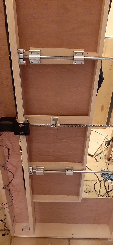

Luciano mi spiace deluderti, ma quel basamento per la coulisse dubito possa funzionare correttamente, ci sono diversi difetti di fondo:
- al posto di piatti bisogna utilizzare almeno angolari, meglio tubolari
- deve essere un anello chiuso con diagonali, anche solo negli angoli, che matengano il tutto esattamente in squadro
- ci vuole anche almeno un rinforso in asse con la madrevite, meglio due a distanza di circa 150-200 mm
- le guide cilindriche non devono sopportare nessuno sforzo strutturale, mormalmente si fanno più corte della struttura per compensare le dilatazioni
- il parallelismo delle guide cilindriche deve essere assoluto
- il tutto andrebbe poi montato su banco di riscontro perfettamente spiano, orizzontale o verticale che sia
- oltre ai due cuscinetti radiali occorre il cuscinetto reggispinta lato motorizzazione, altrimenti la precisone va a farsi benedire, lì un errore di 1 mm è normale
- il cuscinetto dalla parte opposta alla motorizzazione, se si mette deve essere flottante
- il giunto di allumino che vedo non è adatto all'uso, già si rompe a trainare encoder dove lo sforzo è poco più di nullo
- dal lato del giunto ci vuole la struttura per sostenere il motore
- il motoriduttore le fisserei direttamente alla madre vite con supporto pendolare, o comunque registrabile
Usando compensato da 20 mm (magari a 9 strati) la robustezza è in ogni caso garantita e le dilatazioni magari minori che con il metallo:
- basamento in pezzo unico
- pareti laterali alte 120 mm
- su una lungezza di 1 m ci vogliono 2 traversi di rinforzo, come per la struttura in metallo
- agli angoli si mettono tamponi di rinforzo
- il tutto assemblato con colla e abbondanza di viti diametro 5 mm

Ciao Marco,
Grazie per i commenti, cerco di risponderti per punti.
Sarebbe stato impossibile, a meno di non utilizzare un tubolare di più grande diametro, montare i supporti dei binari che necessitano di un paio di bulloni da 6mm per essere fissati. I supporti angolari che abbiamo trovato erano in acciaio, ben più difficili da lavorare anche perché abbastanza spessi. Inoltre con i tubolari sarebbe stato davvero dura riuscire a forare entrambi in modo preciso, come invece abbiamo fatto con i supporti piatti.
Lo sarà. Quello in foto è solo l'intelaiatura di base. Tutto intorno deve essere costruito l'intero modulo in legno con assi di spessore di 2cm e relativi rinforzi diagonali.
Qui non ti seguo. Lo stesso tipo di guide è utilizzato come supporto trasversale su cui scorre l'estrusore di una stampante 3D. Per la dilatazione termica parliamo di un'asta di alluminio di 40cm di lunghezza e circa 8mm di diametro. Facendo due calcoli a spanne la dilatazione dovrebbe essere di mezzo millimetro su tutta la lunghezza ammettendo una differenza di temperatura di 50gradi tra inverno ed estate.
Il parallelismo è garantito da come abbiamo deciso di costruire l'intera struttura. Le guide piatte laterali sono state sovrapposte e poi saldamente fissate. Successivamente abbiamo effettuato le misurazioni e praticato tutti i fori con trapano a colonna.
Ti ripeto, è la stessa meccanica usata per le stampanti 3D con i medesimi cuscinetti e manicotti.
In realtà in parte lo è. In effetti se vedi bene nella foto non è fissato direttamente sul supporto piatto.
Se ti riferisci al manicotto quest'ultimo non è propriamente rigido. In ogni caso la vite senza fine ruota liberamente e senza sforzo non dovrebbero esserci problemi. Ma su questo mi riservo di completare tutta la coulisse per poi decidere se cambiarlo o no.
Si certo. Come dicevo quello in foto è solo l'intelaiatura di base, il resto è da completare
In teoria non abbiamo previsto nessun motoriduttore. L'utilizzo di un potente motore passo-passo dovrebbe essere sufficiente a permettere lo spostamento in piano del ponte trasbordatore.
Come dicevo la struttura in legno deve essere ancora completata e verrà realizzata con assi in legno di 2cm di spessore.
In ogni caso tutto l'assieme è ben saldo e nonostante la forma regge il peso senza deformarsi. Facendo qualche prova ad assemblaggio ultimato sembra scorrere tutto senza problemi.
Grazie ancora e saluti
Luciano

Se sei convinto vai avanti.
Ma sono sicuro che ti sfuggono tante cose.
I tubolari vanno rettangolari, non tondi, e si forano sul trapano a collonna.
In ogni caso una struttura come quella va costruita registrabile in fase di montaggio poi bloccata, anche se la costruisci monoblocco con il miglior CNC del pianeta non sarà mai squadro al 100% fin da subito.
E prendi esempio da macchine con assi pilotati professionali, non obbistiche.
D'accordo che non devi fare un qualcosa che sia preciso al micron, ma così inciampi subito nei fuori squadro e negli inceppamenti dei movimenti.

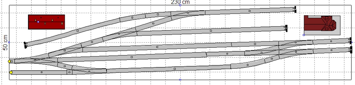

Passando invece a quanto Bomby mi ha suggerito, ho corretto il mio progetto provando ad inclinare il piano binari rispetto al bordo del modulo. Di seguito lo schema:
Stazione_Terminale_Roco83_3_Inclinata2.JPG [ 122.35 KiB | Osservato 8894 volte ]
In effetti utilizzando un deviatoio triplo asimmetrico recupero un po' di spazio sui primi due binari. Inoltre mi sono accorto di come in alto a sinistra ci sia dello spazio inutilizzato. Magari un piccolo raccordo con il prolungamento dell'asta manovra potrebbe fare al caso mio. Che dite?
Infine in basso a sinistra, sul prolungamento del primo binario, inserisco un ulteriore deviatoio per installare una piccola rimessa ad uno stallo?
e656-023 ha scritto:
l'inversione delle connessioni ti è stata già detta e la ri-condivido, tieni presente che il tuo eventuale deposito loco nascosto deve poter aver accesso a tutti i binari senza dover, ad esempio, passare dal binario 1 e 2 per arrivare al 5.
L'inversione delle connessioni mi farebbe perdere la possibilità di utilizzare il primo binario per l'arrivo di un qualsiasi convoglio. Capisco che in genere il deposito locomotive è accessibile da tutti i binari, soprattutto nelle grandi stazioni, ma nello specifico io mi sto riferendo ad una stazione con una piccola rimessa (es. Palena) dove quest'ultima non è accessibile da tutti i binari. Non è un problema perdere un po' di tempo per manovrare le locomotive a vapore per poi portarle sul corretto binario.

Luciano, il montare in squadro un oggetto come il tuo è più facile a farsi che a dirsi: basta non usare nessuno strumento di misura! :wink:
Mi spiego meglio.
A parte pezzi piccoli che si posso misurare con calibri e micrometri non più lunghi di qualche decimetro. Per quei montaggi si usano dei "calibri fissi", simili a quelli usati in ferrovia per creare il parallelismo e lo scartamento tra le rotaie. In pratica è un qualcosa tagliato a "misura" che si usa come riscontro a battuta (esistono anche come e veri e propri strumenti di misura, anche componibili).
Nella realtà delle macchine poi si opera così:
- si fissa il tutto nella corretta posizione con bulloni
- si prova tutto il meccanisme e si fanno le regolazioni principali sui movimenti
- si fanno dei fori nei pezzi montati
- si infilano delle spine di riscontro
- oppure si saldano dei riscontri fissi se possibile
- da lì in avanti si può smontare e rimontare quante volte si vuole, tanto ritorna tutto nella esatta posizione.
Oggi per fare cose come la tua esistono dei profilati sagomati in alluminio anodizzato con elavate linearità e rigidità, sono completati da una serie di accessori per l'assemblaggio tali e per cui raramente c'è da forare, e per il montaggi bastano:
- due chiavi di 10 e 13
- due chiavi a brugola di 5 e 6
è un qualcosa di assimilabile al meccano :D .
Unica necessità, bisogna farseli tagliare a misura dal fornitore, e se serve anche forare, in quanto servono lame specifiche al vidia e adeguato lubrificante.
Per la cronaca, questi profilati sono omologati per le industrie alimentari e farmaceuitiche, dove ormai si tende ad eliminare del tutto le vernici.
Questo produttore è uno fra i tanti, che trovo ormai in ogni dove quasi ogni giorno, anche perchè è di zona.
http://www.bettsistemi.com/profili-stru ... ri-p5.html

Ti ringrazio nuovamente per la risposta e la spiegazione. Da quello che ho capito è più o meno la prassi che si utilizza in campo professionale per questo tipo di supporti. Il punto però sta proprio qui.
In vita mia è la prima volta che lavoro un metallo a questo livello e, nonostante abbia sempre lavorato semplice compensato, sono riuscito, facendomi aiutare, a completare il primo passo per la mia coulisse. Tu, a ragione, mi dici che per farla a regola d'arte sono necessari materiali e conoscenze che fino a ieri mi erano completamente ignote.
Il problema in sé non è la spiegazione, anzi quella è benvenuta, ma ciò che necessita per essere messa in pratica. Insomma tutta l'esperienza che serve per poter: scegliere il corretto profilato dal sito; sapere che quel dato profilato è adatto a ciò che ho già acquistato; saper scegliere i corretti parametri da comunicare ad un rivenditore professionale; comunicare quote, misure e quant'altro necessario per il taglio. Sono cose che per chi è del mestiere è quasi banale, ma per chi, come me, non ha mai messo messo mano a queste tematiche divengono insormontabili ad un primo tentativo.
Dunque la mia coulisse quando sarà completata non funziona? Bene, ripassiamo tutte le tue spiegazioni e vediamo quale di queste coincide con la causa del problema. Correggiamo e riproviamo fino a quando tutto non funziona come deve. Non ho altri modi per far esperienza e capire direttamente sul campo ciò che non va bene e ciò che invece è meglio fare.
Dal mio punto di vista provare a "correre" quando non si sa nemmeno "camminare" è controproducente perché la complessità è troppa ed è difficile gestirla per chi è alle prime armi.
Per il resto ti ringrazio nuovamente.
Luciano

Proseguono lentamente, tra un week-end ed un altro, i lavori sulla mia coulisse. Dopo aver finalmente costruito il modulo vero e proprio in legno, abbiamo completato l'assemblaggio del ponte trasbordatore, del motore e del suo relativo supporto.
Il motore, come già accennato, è un motore passo-passo abbastanza grande da erogare una coppia sufficiente a far muovere senza problemi il ponte trasbordatore. Il tutto è comandato in modo molto semplice da Arduino, che gestisce l'elementare logica, e da un driver apposito per fornire la potenza adeguata al motore.
Ad una prima prova, dopo varie registrazioni, sembra filare tutto liscio e la coulisse si sposta da un capo all'altro senza problemi o impuntamenti.
