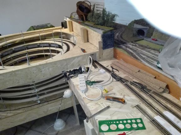

Per il mio plastico ho costruito una elicoidale a doppio binario con quattro spire (diam est 1.100 mm, interasse 65 mm) e cappio di ritorno in fondo. Ciò mi ha permesso di avere una stazione verticale con cui ho potuto aumentare l'esercizio di convogli sul tracciato.
Allego foto fatta durante la costruzione.

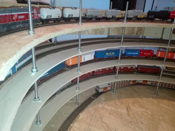

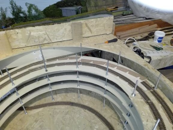

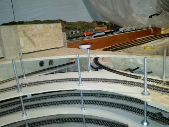

Il tutto è nato quando ho ampliato il plastico e, anziché, fare il classico anello di ritorno ho pensato di fare l'elicoidale. Come detto ha quattro spire più anello di ritorno, ho fatto interruzione di corrente solamente in discesa su ogni spira più una sull'anello, in totale ho cinque convogli che posso fare sostare e rimettere su linea. Quando parte il treno dall'anello di ritorno faccio scendere tutti gli altri convogli di una spira così da liberare la prima in alto. Fondamentalmente è tutto molto semplice come funzionamento, essendo il mio plastico totalmente analogico si tratta solo di dare e togliere corrente ai tratti isolati. Originariamente l'elicoidale era completa poi, come si vede dalle foto, ho aggiunto una uscita dalla penultima spira per fare una piccola stazione.
elicoidale 4jpg-min.jpg [ 46.1 KiB | Osservato 3571 volte ]
elicoidale 2-min.jpg [ 54.27 KiB | Osservato 3571 volte ]
elicoidale 3-min.jpg [ 48.15 KiB | Osservato 3571 volte ]

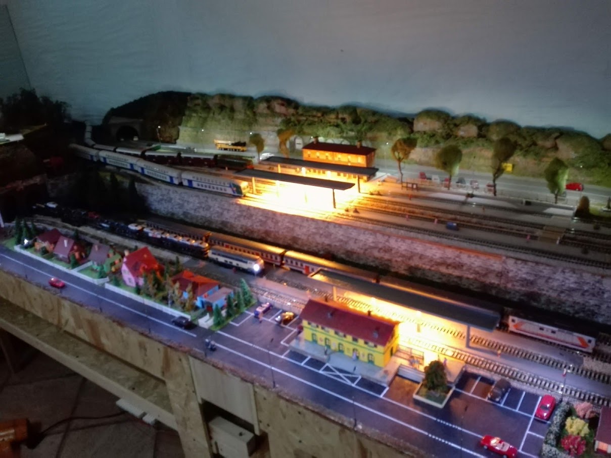

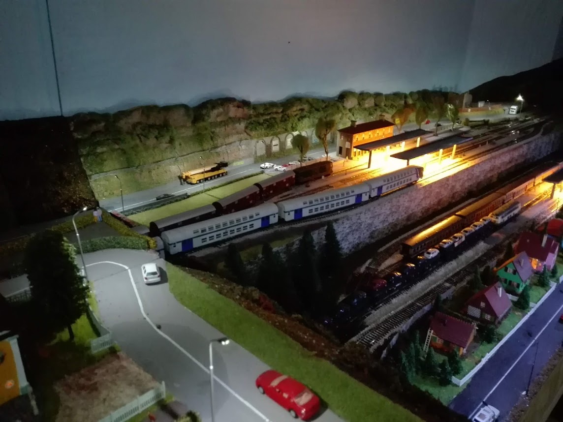

Il plastico, Mattinico Roletta, in questa zona si presenta così. Saluti a tutti
Lerino-min.jpg [ 138.55 KiB | Osservato 3568 volte ]
Lerino 1-min.jpg [ 136.52 KiB | Osservato 3568 volte ]
