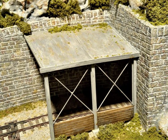

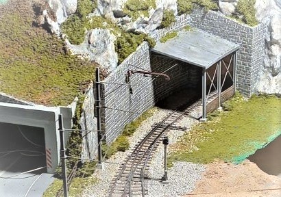

come viene....
mio11.jpgc (3).jpg [ 92.96 KiB | Osservato 5498 volte ]
galleria.jpg [ 80.13 KiB | Osservato 5516 volte ]

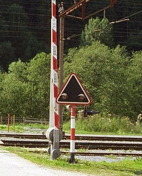

Parliamo un po' di passaggi a livello in uso sulle linee svizzere a scartamento metrico? (preferibilmente Rhb)
In rete trovo pochissime informazioni sulla produzione di kit e/o modelli finiti, Microscale a parte.
Mi piacerebbe trovare anche qualcosa in uso sullo scartamento ordinario SBB/BLS
Sul plastico del "giorno del mai", dovrei installarli su entrambe le linee. A proposito, ho iniziato la costruzione dell'elicoidale. Alla seconda spira, posterò un po' di foto.
Purtroppo non posso aiutarti.
Aspetta che passi di qui Paolone...

Ciao,,,passavo di qui...è qui la festa? :mrgreen: :mrgreen: :mrgreen:
E' un argomento che ho già affrontato.... L'unico vero svizzero è il Microscale che già conosci e che è usato dai plasticari d'oltralpe. Ora se dovessi inserire qualcosa di meno costoso opterei per il Busch 5966 e il https://www.conrad.it/p/passaggio-a-liv ... s&vat=true entrambi da modificare. Il Busch ha il palo troppo grosso. Vedere se si può sostituire con tubicino più fine in ottone portatore di polarità. Per le strisce rosse https://tl-modellbau.de/Streifen-breit-Leuchtrot Chi non conoscesse la TL-Decals si faccia un giro nel settore ferrovie svizzere :shock: :D :D :D Per la barriera mi pare che quello della Viessman sia buono anche per SBB, già pronto e di facile montaggio.
Qui qualche video degli oggetti. Tra l'altro Viesmann ha in catalogo anche il modulo sonoro
https://www.youtube.com/watch?v=KoqI7_U ... A&index=14
https://www.youtube.com/watch?v=Z2Doq7rONU0
https://www.youtube.com/watch?v=tgwYC-DksqU
https://www.youtube.com/watch?v=Mj2YBLy2_MM

@Paolone, sei sempre una fonte inesauribile.
Mi sono perso fra i listini Microscale, e, visto che ci sei, e magari conosci anche il tedesco, hai idea di quanto costi?
 Oggetto del messaggio: Re: COME FARE UN PLASTICO RHB
MessaggioInviato: martedì 13 ottobre 2020, 19:53
Messaggi: 817
Località: Verona
Ciao Leo
a spanne tenendo conto degli oneri Svizzeri sul valore, dogane e spese spedizione di 2 barriere, le luci a intermittenza e il decoder sonoro sfiori i 600 Frs per il kit completo di due barriere. Sul sito ci sono le istruzioni per assemblare le barriere, le luci e i motori sottoplancia. Non è difficile ma per quella cifra di un kit... :?
MessaggioInviato: martedì 13 ottobre 2020, 23:23
A quel prezzo, vado di autocostruzione. Magari in serie, così vendo i restanti... :D
Nel penultimo video che hai linkato, c'è un Noch modificato in modo interessante, ma l'ambientazione non mi sembra tanto svizzera.

Sicuramente...l'unica chicca che ha è poter scegliere le varie campanelle di 5-6 località :shock:
Qui qualche indicazione per l'auto costruzione
https://www.youtube.com/watch?v=TvIe-aPJDLk

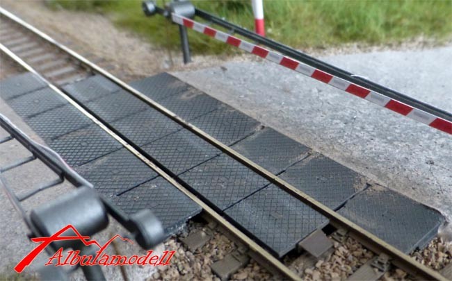

@ Leo...https://www.ebay.de/itm/D-R-Bahnubergan ... Swy2NfeIpu
MessaggioInviato: giovedì 15 ottobre 2020, 17:42
Non mi fa piazzare offerte perchè non spedisce in Italia. Gli ho scritto, sentiamo cosa risponde.
