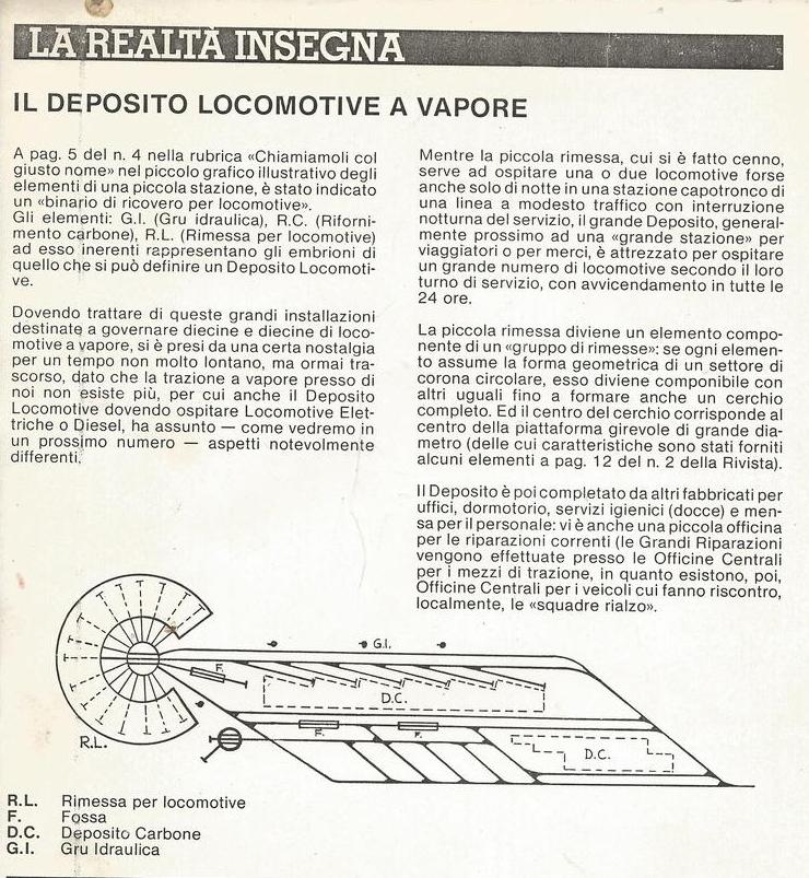

Bella, Cedro la tua realizzazione...molto bella.
Una rimessa circolare avrebbe bisogno di un adeguato deposito.
alb erto
desposito FS - Copia.jpg [ 149.75 KiB | Osservato 5284 volte ]

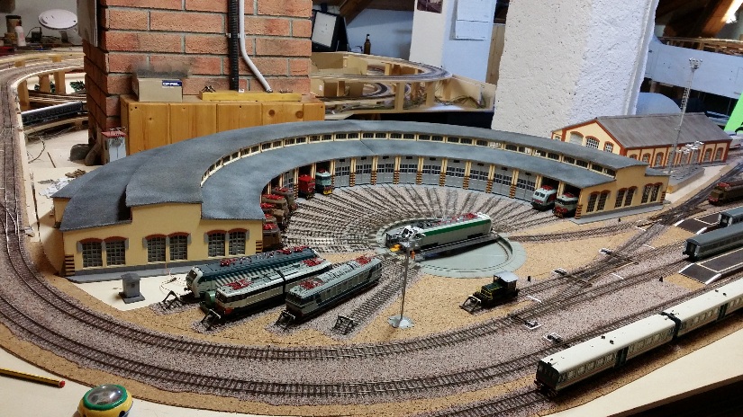

Cuao a tutti, sul mio plastico ho costruito una rimessa da piattaforma girevole, allego la foto. È realizzata in taglio laser di compensato da 3mm e finiture in stampa 3D, con stalli di diverso tipo. Si tratta di un progetto modulare e replicabile.

Eccezionale Maurizio ....
Ecco in questo caso credo che 1 mq di spazio (e anche +) ci sia tutto ma ... vuoi mettere la soddisfazione che ti può dare una visione del genere?
Volendo ridurre lo spazio occupato basterebbe, nei nostri plastici casalinghi, anche 1/3 degli stalli realizzati da Maurizio ... l'impatto scenico sarebbe, a parere personale, sempre importante
Maurizio posso chiederti le dimensioni occupate da uno stallo di testa e da uno centrale?
Semplicemente meravigliosa, sig. Maurizio.
Il mio sogno realizzato, è in quella foto.
Complimenti

Bellissima questa piattaforma e rimessa. L'effetto scenico é davvero maestoso. Ci dai qualche dettaglio in piu sulle tue scelte? La tua rimessa tagliata al laser é reperibile sul mercato ?
Maurizio
Ciao! Ti ringrazio! Allora si tratta di un progetto che ho sviluppato circa 3 anni fa, andando a riproduttre la rimessa piattaforma T.E. presente a Torino smistamento. Sono partito da dei disegni quotati che ho reperito su alcuni libri e monografie.
La rimessa presente in foto è la prima release del progetto per piattaforma Roco (con angolo tra gli stalli di 9 gradi). Il varco di ingresso è a Norma NEM per l'ingresso con pantografo alzato e vano nei portoni per far entrare la linea di contatto.
Ho anche il progetto compatibile alla piattaforma Fleischmann (con angolo tra gli stalli di 7,5 gradi).
ora non ho le misure precise sotto mano, ma il raggio di ingombro massimo è di circa 730 mm (da centro piattaforma).
I portoni sono predisposti per essere motorizzati, l'idea c'era anche.... ma 38 portoni mi hanno leggermente scoraggiato!
Il progetto è totalmente modulare, partendo dai due stalli di estremità si possono aggiungere un numero di stalli a piacere. Oltre agli stalli centrali normali ne ho inseriti di passanti, allungati con una sorta di officina sul retro.
Si tratta interamente di un mio progetto, nulla di commerciale. Se sei interessato è possibile riprodurlo, contattami in privato.

Seguo Maurizio su Facebook da diversi anni e vi posso assicurare che non solo il deposito locomotive ma l'intero impianto è un qualcosa di fenomenale. Prima o poi vorrò venire a dare una sbirciatina, abitando a Torino
