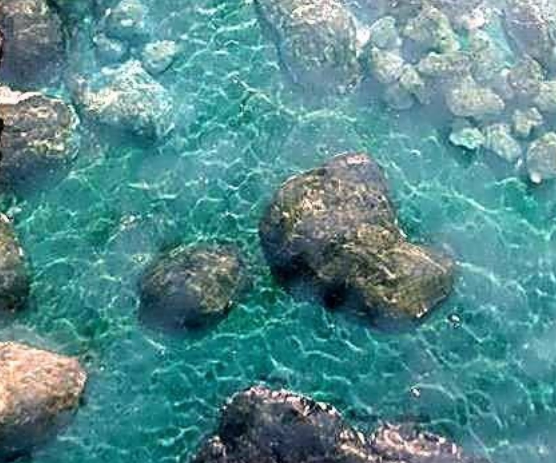

Caro Tommaso con questo tuo post mi inviti a nozze :lol:

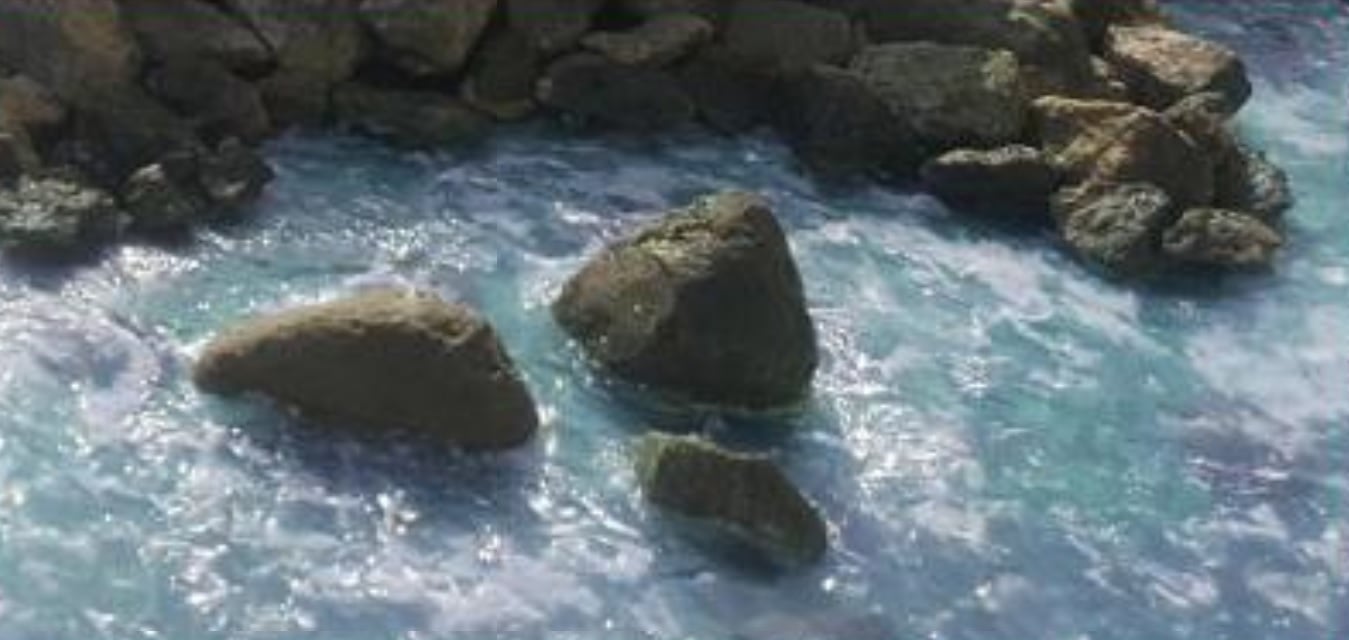

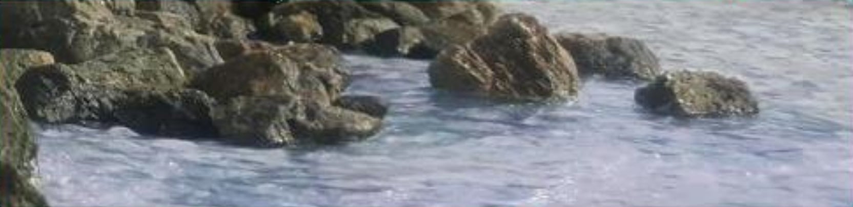

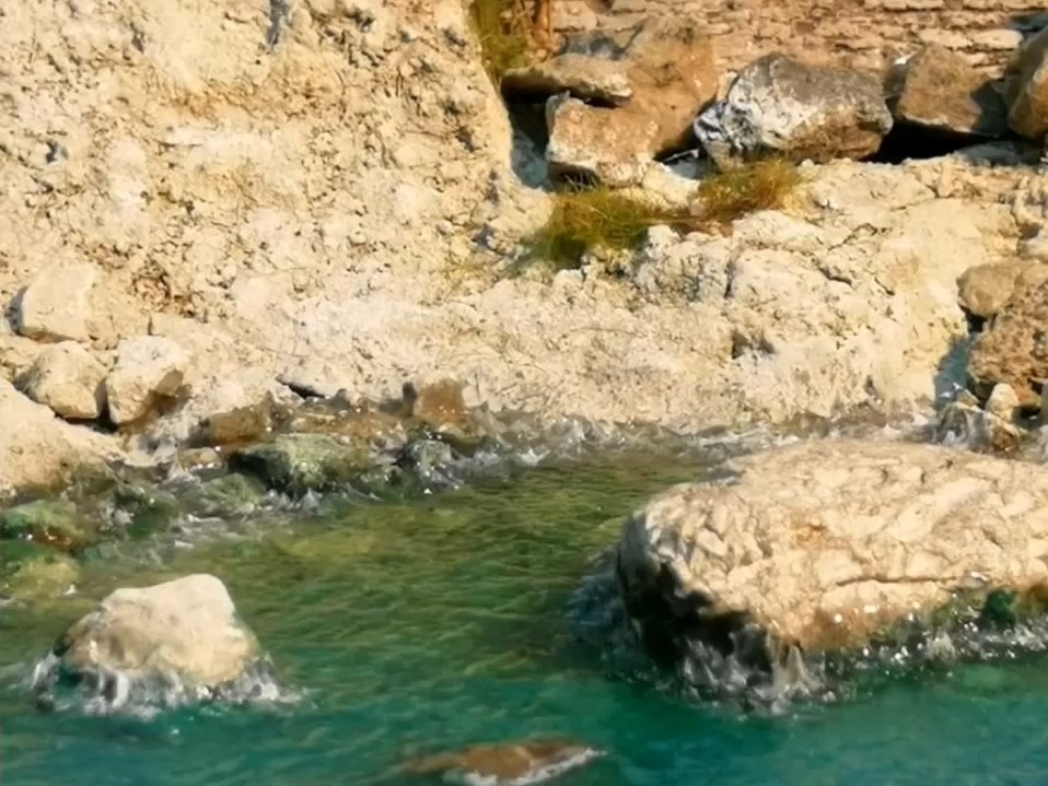

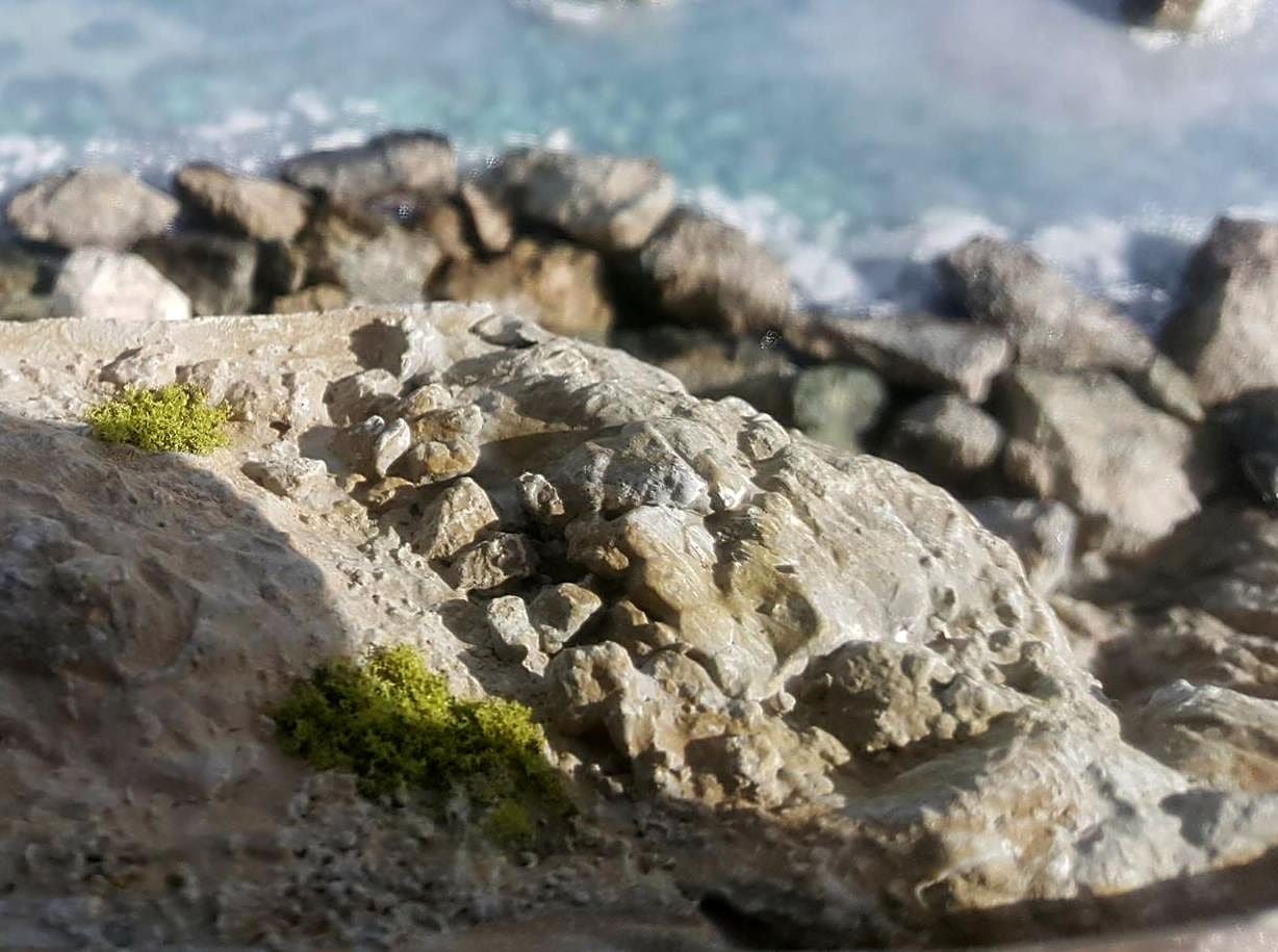

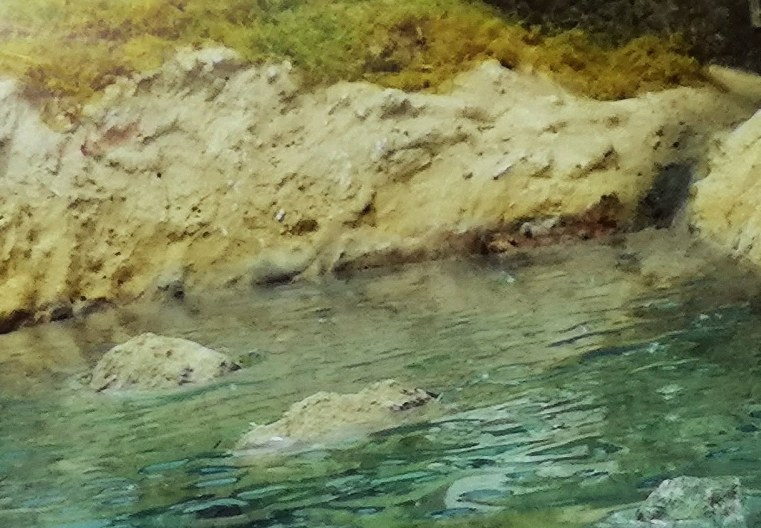

Sono anni che sperimento i metodi migliori per riprodurre l'acqua.Ho aperto anche un gruppo su FB dove trattiamo esclusivamente le tecniche per riprodurre l'acqua!Sto diventando Water Man :lol: :lol: :lol: :lol:
Scherzi a parte, ecco un pò di miei video tutorial dove illustro le tecniche con vari materiali compresa la resina RESIN PRO.Con questa resina non ho mai avuto problemi anche a distanza di anni.Spero possano esserti utili.Ciao :)

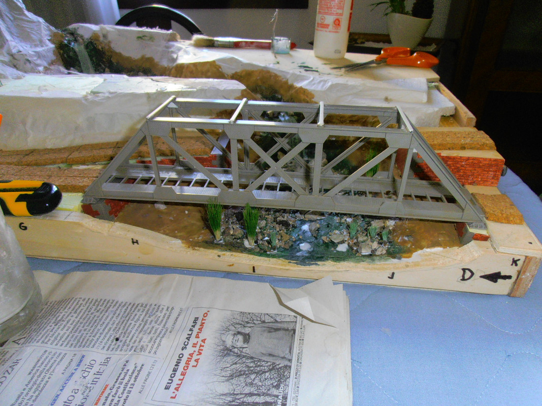

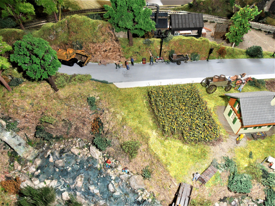

ciao, per le cascate ti suggerisco questo....è in inglese ma si capisce
https://www.youtube.com/watch?v=8b7H3xuEhW8&t=856s
(ps: non so se la foto la modifica ma sulla strada metterei qualche tono di giallo, arancio e terra leggerissimi, come dice il maestro Le Plat per capirsi)
