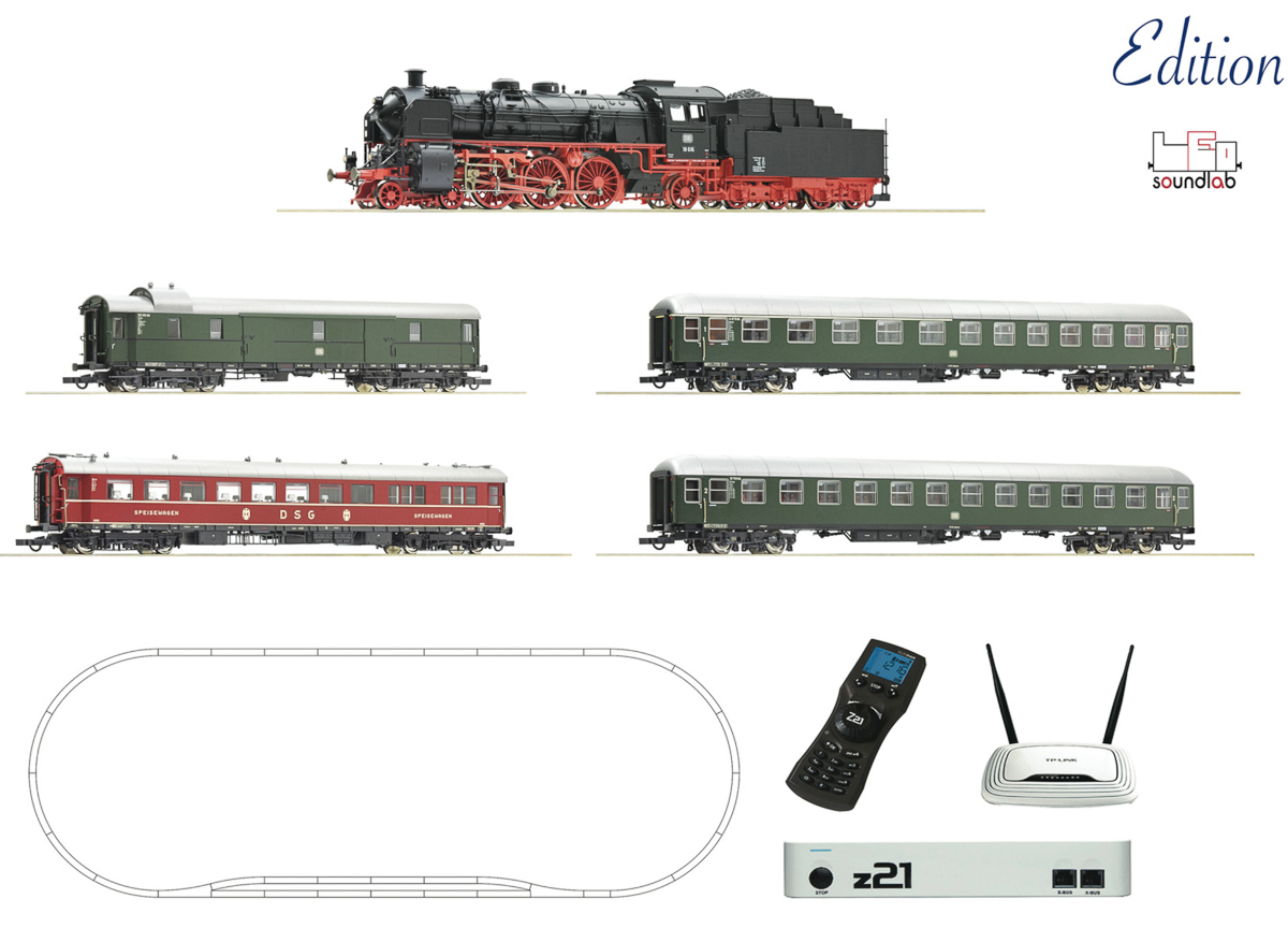

Buongiorno a tutti.
E' passata solo una settimana ma ho già preso la mia decisione.
Ieri navigando in rete ho trovato un'offerta molto interessante sullo start set Roco più costoso e l'ho ordinato.
Babbo Natale è in viaggio...
:D
Dietro a questa scelta c'è principalmente il desiderio di avere una locomotiva sound (non presente nei kit più economici).
Comunque anche il convoglio è più attraente di quello del set economico di Roco: invece di quattro carri merce quattro carrozze per treni rapidi di epoca III.
Di carri merce ne ho già 22 mentre ho solo due convogli passeggeri entrambi con carrozze corte.
Come conseguenza per l'aspetto digitalizzazione avrò:
- z21 bianca (non quella con la scritta "start" dei set più economici ma quella già sbloccata per il collegamento WLAN)
- router WLAN
- WLANmaus
Start set Roco 51313 foto 1.jpg [ 239.94 KiB | Osservato 3330 volte ]
 Oggetto del messaggio: Re: passaggio a digitale?
MessaggioInviato: giovedì 17 dicembre 2020, 9:19
Messaggi: 2100
Località: Borgosesia (VC)

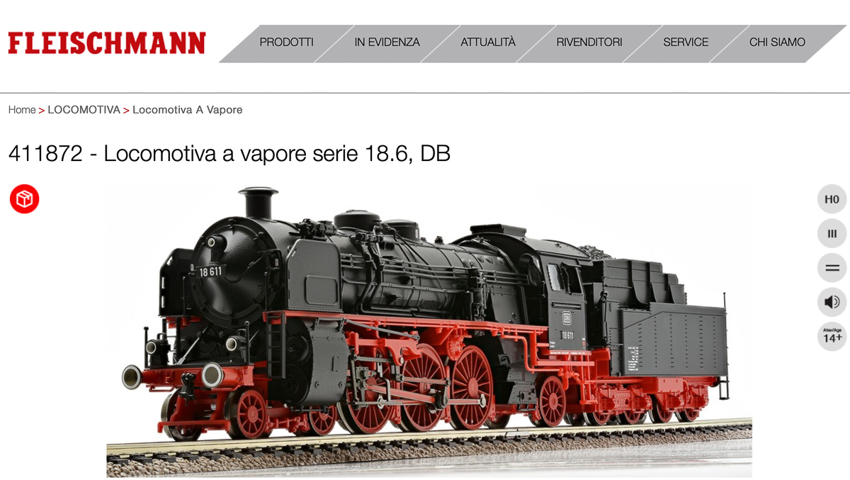

...prima di procedere con l'ordine avevo scandagliato tutte le possibili fonti per verificare se fosse più conveniente acquistare separatamente una loco a vapore sound e una centrale (non necessariamente Roco) +multimaus.
Di fatto tutte le loco di Epoca III sono ben oltre i 300 € e quindi il set costituisce un'alternativa interessante, a patto di gradire il convoglio proposto, come nel mio caso.
Durante la ricerca credo di aver individuato l'origine della loco inserita nel set.
Mi sono scaricato dal sito Roco le istruzioni per verificare se il raggio minimo fosse compatibile con il mio tracciato.
Così ho notato che nei disegni il gancio era il profi della Fleischmann.
Quindi dovrebbe trattarsi dell'articolo Fleischmann (ormai fuori catalogo) della foto che allego...
Fleischmann 411872 foto 1.jpg [ 269.27 KiB | Osservato 3328 volte ]
Ultima modifica di Luca Solis il giovedì 17 dicembre 2020, 9:49, modificato 1 volta in totale.

... dimenticavo: il set contiene anche un ovale (con curve R5) e binario di raddoppio (due deviatoi da 15°) componibile con i Roco Line con massicciata.
Li metterò in vendita, se a qualcuno interessano...
