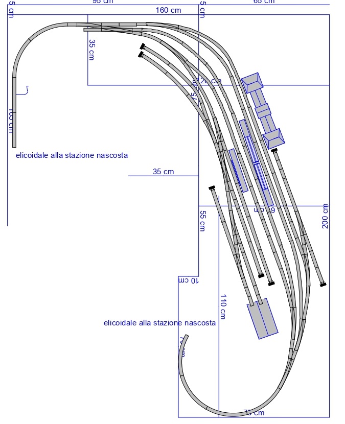

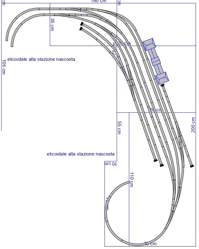

Ciao a tutti, mi sto cimentando nella progettazione del mio primo impianto.
Avrei bisogno di consigli sul disegno del tracciato. Vi posto una bozza fatta con wintrack
Scala N
Armamento Peco 55
Scambi electrofrog
Epoca IV-V FS
Alimentazione analogica

Mauro, per darti qualche consiglio devi darci qualche dettaglio in più!
Non ci hai detto poi molto: quella è una stazione di diramazione? L'ambientazione geografica che immagini qual è? Che linee serve? E' al servizio di una cittadina importante o di un paesello sperduto, magari posto a km dalla stazione?
 Oggetto del messaggio: Re: Progetto Impianto
MessaggioInviato: mercoledì 2 dicembre 2020, 15:41
Iscritto il: venerdì 16 gennaio 2015, 17:19
Messaggi: 120

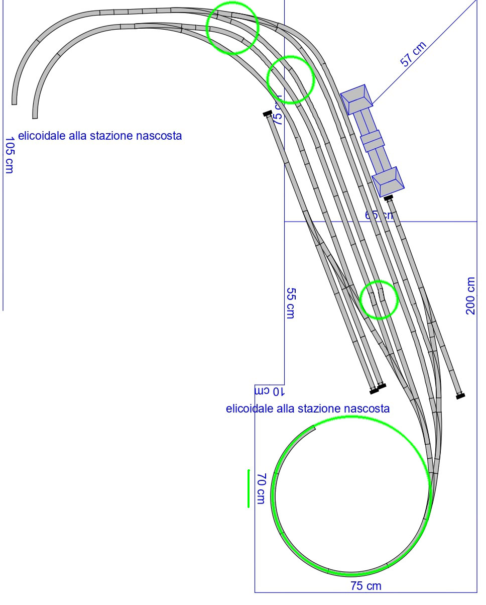

Ma anche, nel lay out che ci mostri abbiamo una linea a doppio binario che passa in stazione e ne esce in singolo binario
ogni verso di marcia ha uno scalo merci autonomo (normalmente mi aspetterei che scali e binari di sosta siano raggiungibili da ambedue i sensi di marcia)
Qua e là ci sono nel tuo tracciato delle "brutture" che magari dipendono dal programma che hai usato, ma che io correggerei con curve più morbide e armoniche
(evidenziate nei cerchi verdi, ma non solo quelle) e per finire quello che per me è il problema dei problemi: un'elicoidale da grossomodo 60 cm di diametro,
assolutamente troppo poco, non solo avrai enormi problemi a farci circolare loco e carrozze che siano più lunghi di una decina di centimetri,
ma sviluppando poca circonferenza sarai costretto a dare al binario un'inclinazione eccessiva. Come prima cosa ti consiglio di ristudiare il tutto con un'elicoidale che sviluppi almeno sui 90 cm di diametro.
OPS, mi accorgo dopo aver scritto e postato che si tratta di scala N, pertanto quanto detto sull'elicoidale è in buona parte una cazzata, scusa!
(però anche in N se riesci ad avere un diametro superiore, è meglio)
Altro aspetto a cui dovrai pensare è l'ingombro dell'elicoidale dall'altra parte, e la stazione nascosta sottostante (passante anche quella o due da punto a punto?)

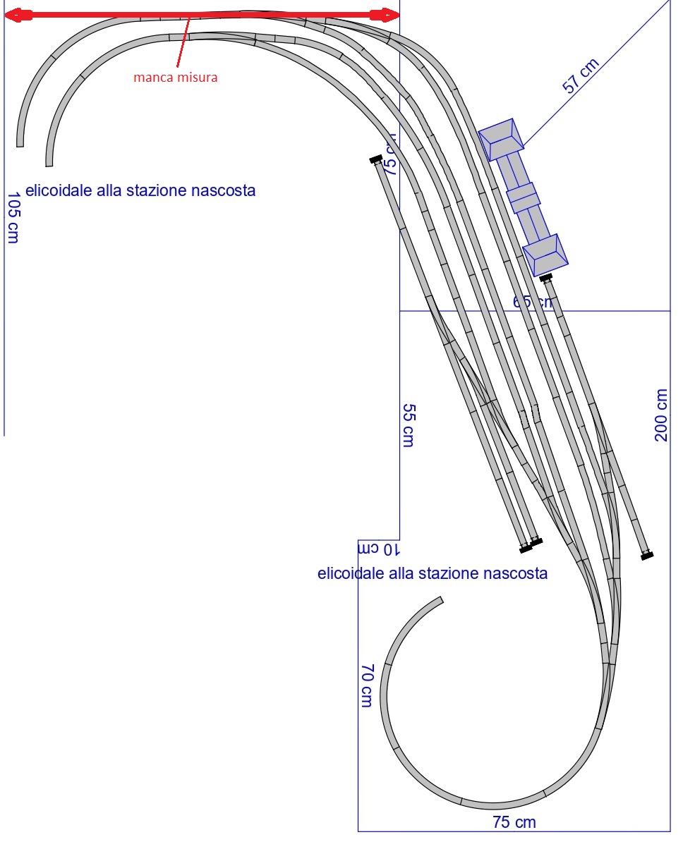

1) il plastico è ambientato in Italia, dietro la stazione, avrei intenzione di collocare il paese soprelevato di qualche centimetro; si tratta di una stazione di media importanza con diramazione. Stavo pensando di dedicare i binari 4 e 5 ad un linea fittizia gestita con il va e vieni con treni reversibili.
2) la radice ovest non piace neanche a me...infatti è oggetto di ripensamento :lol: :lol:
4) mi piacerebbe avere un piccolo scalo merci sempre sul lato ovest
Cosa ne pensate?
Nei prossimi giorni cerco di aggiornare lo schema :D :D

ciao Mauro manca la misura superiore

Ciao la parete superiore misura 160 cm, la linea rossa misura 95

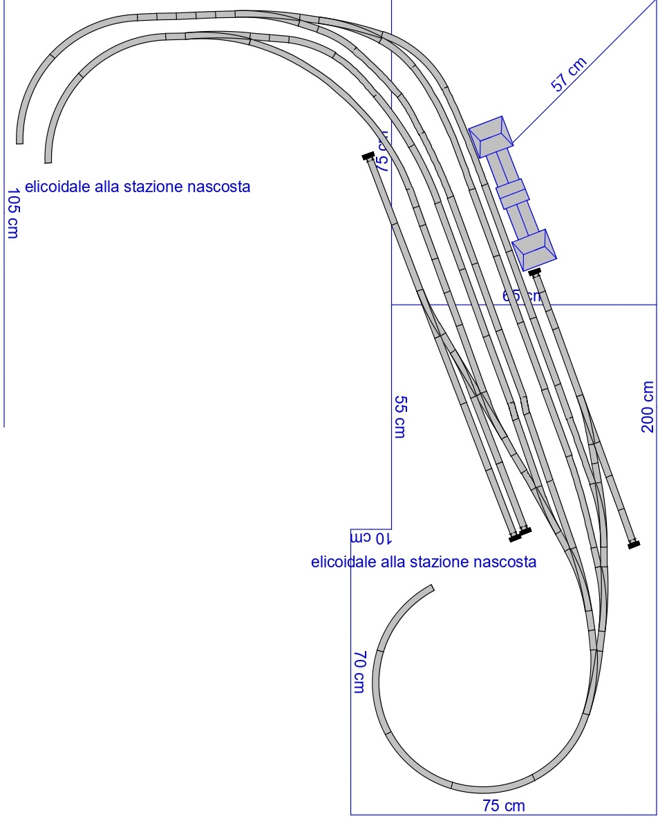

Ne approfitto di questo giorno di ferie per riproporvi una variazione al mio progetto.
Si tratta di classico ovalone ripiegato su stesso con 2 stazioni nascoste al piano inferiore, cosi da consentire un esercizio tipo PAP.
Alle due estremità della stazione in vista ho in mente di installare la classica rimessa a 2 vie e un piccolo scalo merci
Spero di ricevere suggerimenti

ciao Mauro intanto modificherei la radice diramazione in modo che la linea principale abbia comunque accesso a tutti i binari

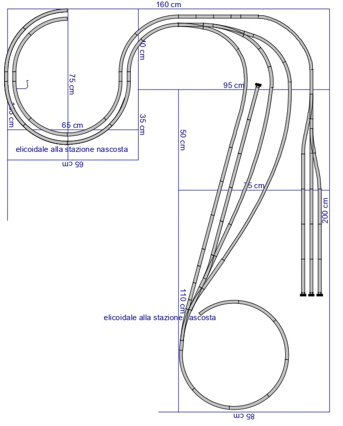

Buona sera, ho modificato il tracciato con i tuoi suggerimenti...mi piace... :D :D :D
Il plastico dovrebbe svilupparsi su 2 livelli, al secondo piano la stazione nascosta da raccordare agli elicoidali...il tutto da progettare....

ciao Mauro un consiglio adesso che ti sei fatto un'idea di massima della stazione cerca di studiare il sotto mi sembra che ci saranno dei problemi con gli elicoidali messi così, prova solamente a continuare il cerchio e unirli

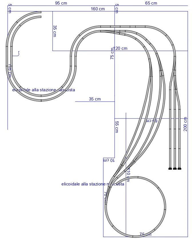

Buona sera,
allego la versione provvisoria del piano inferiore del mio futuro plastico...cosa ne pensate?
E' fattibile?

ciao Mauro come puoi notare tu stesso i binari della stazione nascosta sono troppo corti avrai circa 60 cm utili il che ti porta al ricovero di convogli lunghi al massimo 40 cm anche se in "n" sono veramente pochi, la secondaria potrebbe andare
io penso che almeno l'elicoidale in basso lo devi invertire e di conseguenza la stazione a vista va modificata

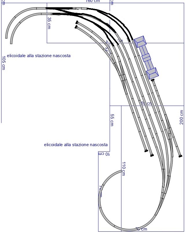

Ciao a tutti,
in questi giorni ho apportato alcune modifiche alla stazione nascosta per allungare i binari e permettere di ricoverare almeno un treno con 4 carrozze e la locomotiva.
Vi posto il "progettino"
