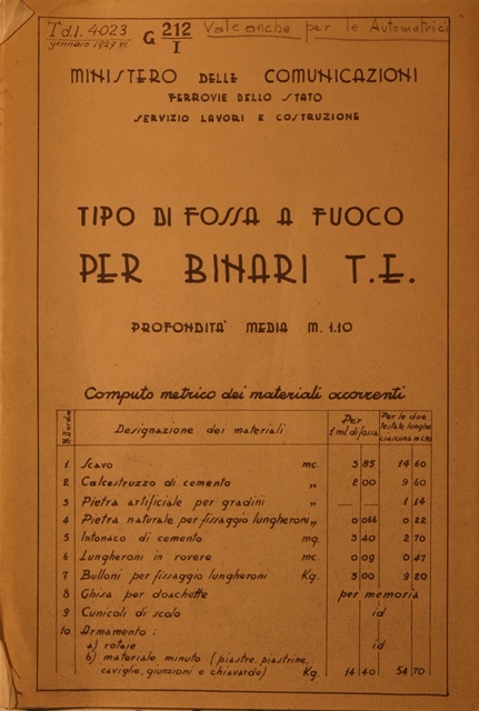

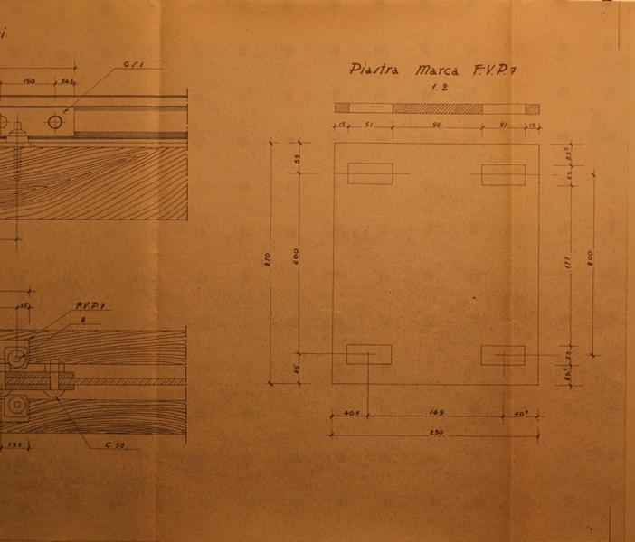

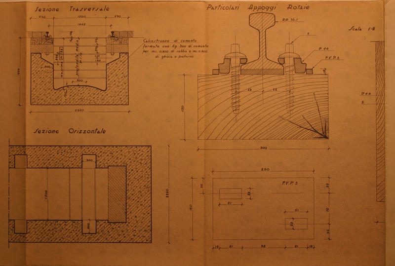

cedro ha scritto:
Se vi interessa ho trovato questi disegni sulle fosse a fuoco di tipo FS
- fossa a fuoco cunicolo
- fossa a fuoco dispositivo di smaltimento
- tipo di fossa a fuoco in calcestruzzo di cemento
- tipo di fossa a fuoco in muratura ordinaria con longherine di legno
- tipo di fossa a fuoco per binari te
Fatemi sapere
IMG_5323.JPG [ 84.66 KiB | Osservato 3447 volte ]
IMG_5324.JPG [ 133.67 KiB | Osservato 3447 volte ]
IMG_5325.JPG [ 140.28 KiB | Osservato 3447 volte ]

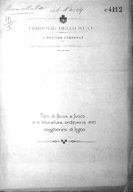

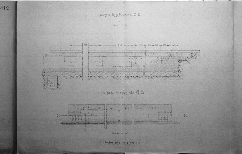

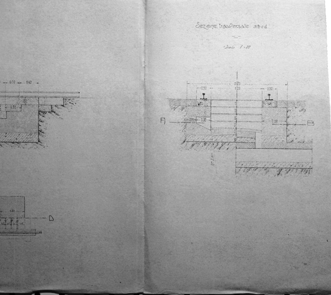

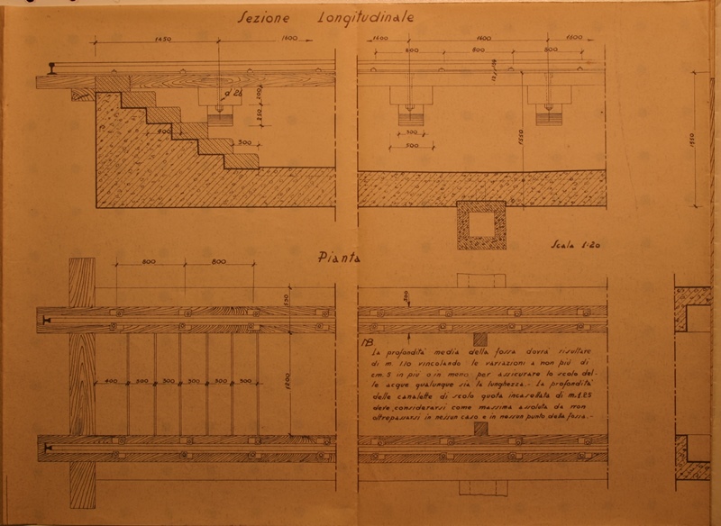

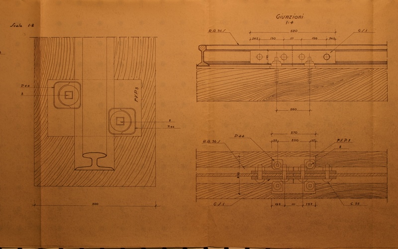

Fatemi sapere
IMG_5382.JPG [ 115.07 KiB | Osservato 3367 volte ]
IMG_5383.JPG [ 174.43 KiB | Osservato 3367 volte ]
IMG_5384.JPG [ 168.13 KiB | Osservato 3367 volte ]
IMG_5385.JPG [ 151.39 KiB | Osservato 3367 volte ]
IMG_5386.JPG [ 143.31 KiB | Osservato 3367 volte ]

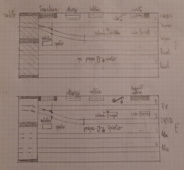

Buona sera a tutti
Causa zona rossa sto progettando l'ennesimo diorama con tavola di risulta, questa volta a tema "porzione" di deposito locomotive misto tra TV e TD.
L'impianto è di soli 4 binari (la piattaforma si immagina fuori scena): con tali dimensioni, e posto che per quanto sopra descritto la fossa scorie non è esattamente obbligatoria, è ugualmente corretto prevedere una semplice cassa tra i binari come da disegni o devo necessariamente scavarla ai fianchi della colonna idrica?
Inceneriti saluti
Francesco
02202122473.jpg [ 97.36 KiB | Osservato 2047 volte ]
