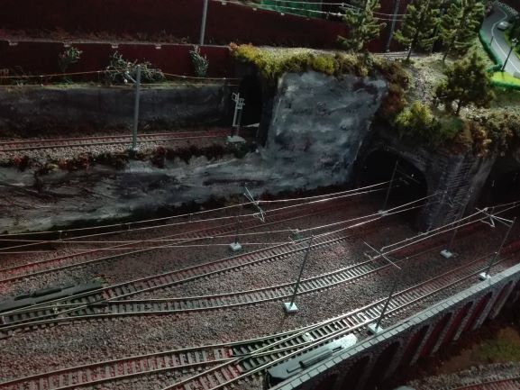

Allego altra foto

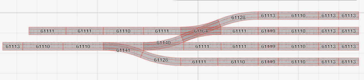

Come mi avete suggerito, ho modificato lo schema togliendo lo scambio triplo. Secondo voi così ha un senso?

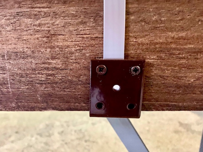

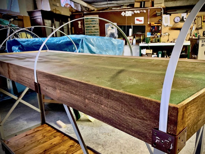

Il piano di base è terminato. Ho anche applicato i supporti per le centine (rimovibili) che sosterranno il telo anti polvere di copertura
