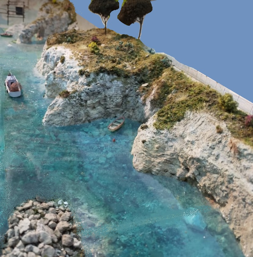

Per quanto concerne il tuo consiglio, credo che chiunque realizzi un plastico, parta prima dal progetto dei binari per poi dedicarsi a tutto il resto.
In effetti è la cosa più giusta da fare.
Io però ho la fissa del paesaggio, soprattutto per la resa del mare che quando sarà completato avrà questo aspetto (vedi foto).
Quindi finche non sarò soddisfatto della scogliera, non partirò con la realizzazione della ferrovia.Tieni presente che si tratta di scala N e la profondità è di circa 60 cm.Si tratta di un grande plastico modulare di 16 metri.Quindi sezionando i moduli posso arrivare agevolmente ovunque.Sul fatto di rovinare la scogliera mentre lavoro al resto è una cosa che ho messo in conto, ma ho comunque preferito fare così :wink:
Grazie per i complimenti :D

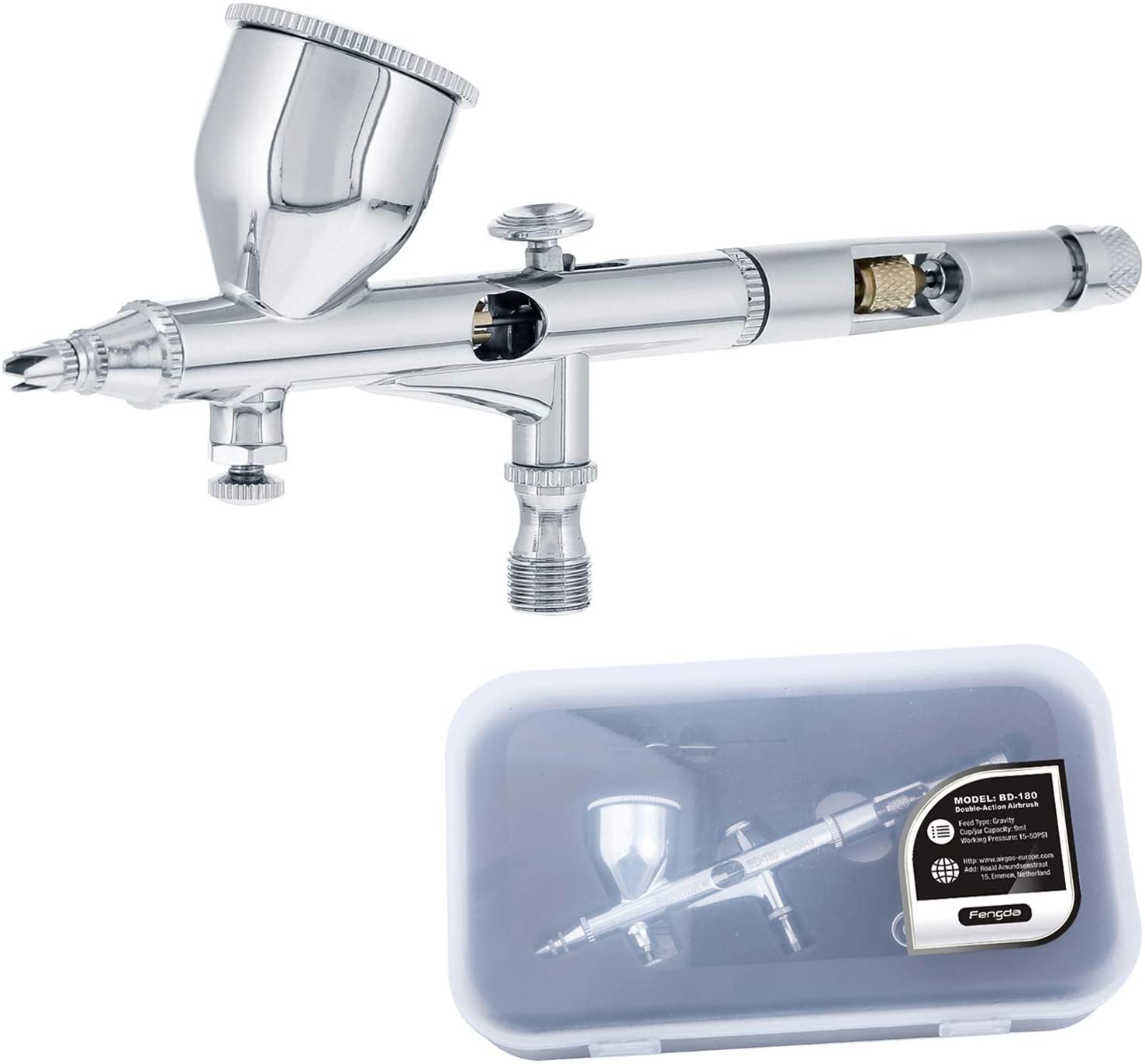

Uso Tamiya da sempre, ho appena acquistato proprio il diluente che consigli e anche il liquido per pulire l'aerografo a fine giornata.
Dopo aver visto un pò di video in rete (compresi i tuoi) ho acquistato un Fengda BD 180:
https://www.aerografo-fengda.it/it_IT/p/Pistola-a-spruzzo-aerografo-Fengda-BD-180-con-ugello-0%2C2-mm/1239
Secondo te le guarnizioni non verranno aggredite da diluente e pulitore Tamiya?
La Fengda dichiara guarnizioni in teflon resistenti ai solventi ma visto che costa meno di 30€ un dubbio sulla qualità mi rimane...
Ho acquistato questo aerografo:
https://www.amazon.it/Pistola-spruzzo-aerografo-Fengda®-BD-180/dp/B00HZ2NATY/ref=asc_df_B00HZ2NATY/?tag=googshopit-21&linkCode=df0&hvadid=90685941540&hvpos=&hvnetw=g&hvrand=9043857415578893263&hvpone=&hvptwo=&hvqmt=&hvdev=c&hvdvcmdl=&hvlocint=&hvlocphy=1008929&hvtargid=pla-134294671035&psc=1
Per i nostri scopi è perfetto...I professionisti usano Iwata o Paasche o prodotti simili che però hanno costi esorbitanti, anche 300 euro.
Le guarnizioni in gomma si deteriorano facilmente, quelle in teflon durano molto di più, quindi stai tranquillo :wink:
PS:Il diluente per acrilici è a base alcolica, quindi poco aggressivo.
Per pulire l'aerografo dal residuo di vernici acriliche puoi usare anche questo che fra l'altro può essere usato anche come diluente dei colori acrilici Tamya :wink:
