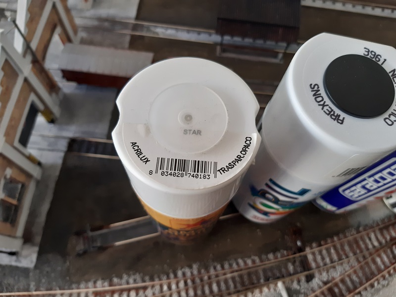

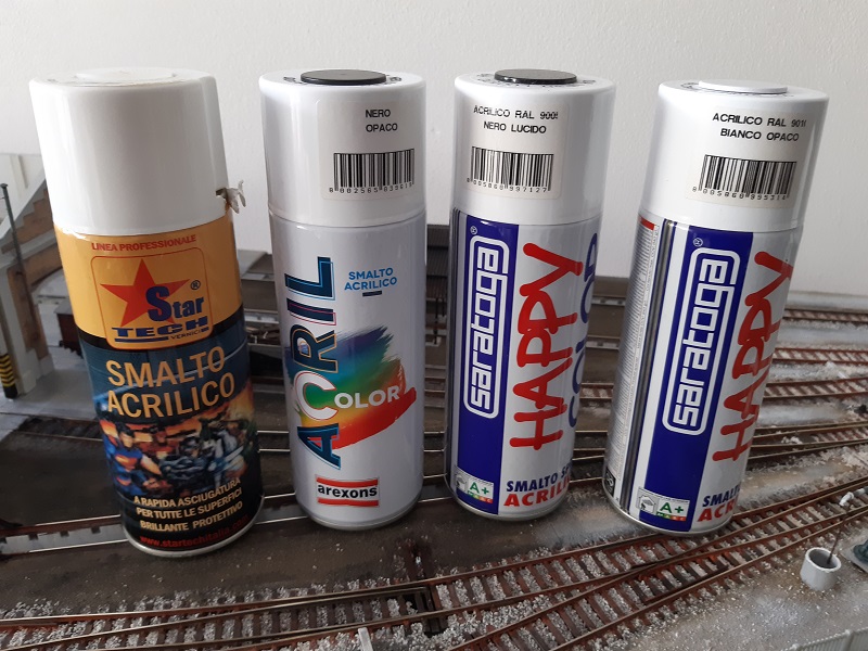

Ho fatto un po' di ricerche ma sembra che i colori a spruzzo siano piuttosto difficili da trovare, che marche hai usato ??
 Oggetto del messaggio: Re: Deposito Locomotive Treviso
MessaggioInviato: sabato 1 maggio 2021, 11:24
Messaggi: 2075
Località: Treviso
Ho usato colori di varie marche: ...ho trovato in colorificio, ma anche in ferramenta, sia Arexons che Saratoga... ...e altre ancora.
Si trovano sia opachi che lucidi...
colori.jpg [ 207.23 KiB | Osservato 5396 volte ]
Oppure si può usare un trasparente opaco, che ho adoperato per esempio all'interno dell'officina.
