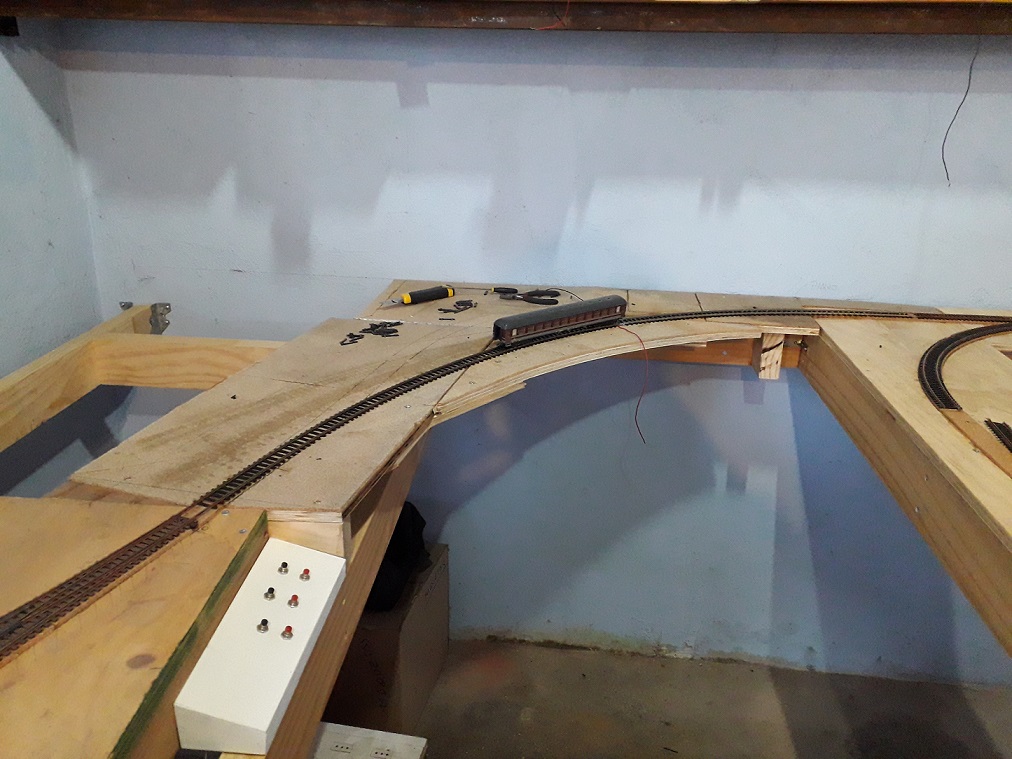

3.jpg [ 255.88 KiB | Osservato 6965 volte ]

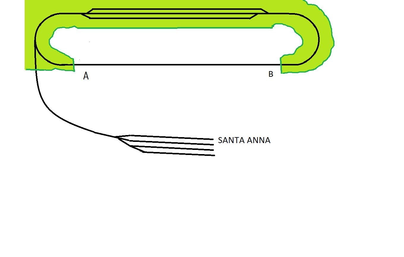

SCHEMA IMPIANTO.png [ 15.73 KiB | Osservato 6965 volte ]
Salve a Tutti.
Sono nuovamente qui a chiesdere assistenza a Voi esperti.
Ho un ovale ci circa 5 mt di sviluppo sul quale vorrei farci girare un treno merci carico di tronchi all andata ad al ritorno, nel senso opposto farci transitare un treno merci carico di legname gia lavorato,avevo pensato a due binari di sosta (la parte alta del disegno),dove resteranno fermi di volta in volta ogni treno.
Il quesito é il seguente,:come fare un piccolo automatismo che gestisca la situazione? cioé arrivato un treno,si ferma e rimane li parcheggiato,dopo un po parte l´altro treno in senso opposto, fino ad arrivare nuovamente al suo punto di partenza per poi far ripartire l´altro nuovamente.Come posso sincronizzare i deviatoi affinche tutto vada liscio? senza il mio intervento,visto che questa parte ,la zona che ho disegnato in verde,sara nascosta.
Sicuramente e di semplice soluzione ma per me ignorantone come sono ´e un gran probblema.che barba direte Voi,giustamente,vedere sempre e solo un treno all´andata e poi un´altro al ritorno.Ma la mia idea é di inserere delle Automotrici ,che partendo da Santa Anna facciano la loro passetella sul rettilineo a vista.
Un caro dsaluto e grazie a chi potrá e vorra darmi una mano.
Bruno
Dimenticavo, Le locomotive sono tutte digitali,gestite col Multimaus Roco

Il plastico se pur semplice può risultare interessante avendo la stazione (nascosta), con tutto lo spazio che hai perché con pochi aggiusti non colleghi l'uscita di S.Anna anche con l'altra direzione nel punto A così puoi decidere da dove entrare e come uscire?

Freccia,hai ragione vista cosi sembra uno spreco di spazio.Certo mi sarebbe piaciuto poter permettere le uscite delle Aln in entrambi i sensi,ma non mi torna lo spazio per fare ció.Inoltre l´ovale sara solo una paserella,nel tratto A B , traffico che appunto vorrei alternare con il transito di qualche treno merci.
Questo livello del quale sto parlando é il livello 0 sopra ci sara la stazione nascosta del plastico vero e proprio che sará al livello 2.Quindi avro 2 elicoidali.

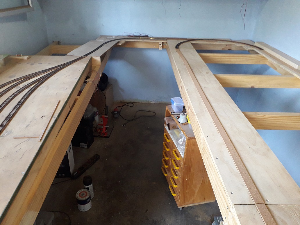

Allego una foto piú recente del punto d´uscita di Santa Anna.Ia vecchia curva era inguardabile
11.jpg [ 233.67 KiB | Osservato 6914 volte ]

Sopra questo piano ci sara la stazione nascosta con due elicoidali uno ad ogni estremita,da cui saliraranno e ridiscenderanno dalla parte opposta il doppio binario che portera alla stazione in vista,che ovviamente sara di transito,non ho ancora definito nulla a questo livello,avro circa 4 mt liberi e devo pensare a tutto,ancora non ho deciso niente.Sono bloccato a questo livello,in qunto dovro risolvere prima come gestire il punto di cui stiamo discutendo per poi proseguire,questa zona sara completamente isolata dal resto e gestita in modo autonomo.

Nel punto in cui sei arrivato e per poter andare avanti e terminare il tracciato di questo primo livello la cosa che più ti urge e' quella di posizionare i sensori di assorbimento, o meglio dividere il tracciato in più tratte in base alle esigenze. Le tratte dovranno essere più lunghe del treno più lungo che prevedi di far circolare, immagino comunque un pelo più corto della lunghezza tre tre binari della stazione nascosta.
Cosi ad occhio direi che nell'ovale (Sant'Anna esclusa) potrebbero starci 3 tratte:
- 1 per la stazione nascosa (in realtà sono 3 perché' hai 3 binari)
- 2 in linea.
Se lo scambio che porta a Sant'Anna può essere avvicinato alla radice della stazione nascosta sarebbe meglio per avere le due tratte di linea un poco più lunghe.
A questo punto dovrai dividere ogni tratta in più sezioni e qui ci sono diverse teorie (in parte anche in base al software utilizzato) per decidere in quante parti dividere una tratta.
Considerando che, se ho capito bene, i treni circoleranno in entrambi i sensi in quell'ovale, la soluzione ideale (ma anche meno economica) e' quella di dividere ogni tratta in 3 sezione: Ingresso - rallentamento - uscita.
Sant'Anna esclusa e considerando quanto detto sopra necessiti di 15 sensori.
In commercio trovi diversi moduli di feed back con diverse tipologie di bus di collegamento alla centralina, considerando come scelta la Digikey DR5000 ti suggerisco di puntare su moduli di feed back su Bus Loconet.
Quindi cerca di capire con misure alla mano le tratte in cui puoi suddividere il tracciato, fai i sezionamenti opportuni e collega i moduli di feed back.
Se ben sezionato potrai fare tutti gli automatism che vorrai.
