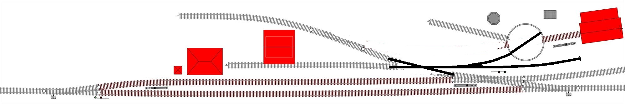

Salve io metterei un altro inglese in modo da raddoppiare le possibilità di manovra
6Ul4owa.jpg [ 148.79 KiB | Osservato 4454 volte ]
Grazie del suggerimento, ma un altro doppio inglese porterebbe via troppo spazio. Considera che è lungo 34cm e andrebbe comunque distanziato dall'altro per aumentare l'interbinario.
