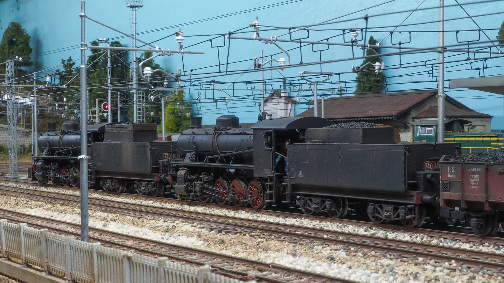

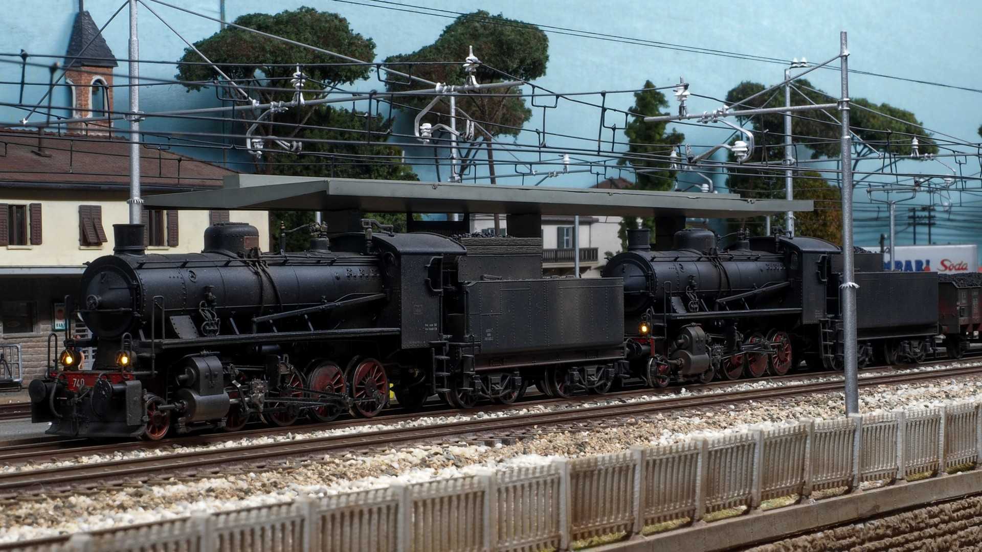

Nome: carlo borra
Messaggi: 1408
Ultima modifica di pesitalia il venerdì 14 agosto 2026, 17:42, modificato 1 volta in totale.
 Oggetto del messaggio: Re: Info pendenza elicoidale / locomotiva
MessaggioInviato: giovedì 7 aprile 2022, 15:30
Nome: carlo borra
Messaggi: 1408
Ultima modifica di pesitalia il venerdì 14 agosto 2026, 15:57, modificato 2 volte in totale.

MessaggioInviato: giovedì 7 aprile 2022, 17:47
Messaggi: 1303
Grazie della dritta.... Lo proverò.
P.S. non serviva mettere foto delle locomotive reali, i più avvezzi sanno di che modelli stiamo parlando.
8)

MessaggioInviato: venerdì 8 aprile 2022, 10:58
Messaggi: 442
Località: Martignacco UD
Grazie, il tuo plastico lascia sempre a bocca aperta.
MessaggioInviato: venerdì 8 aprile 2022, 12:40
Messaggi: 2866
Le 740 sono invecchiate magistralmente! Grande Carlo!
