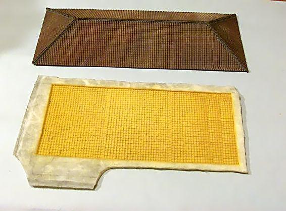

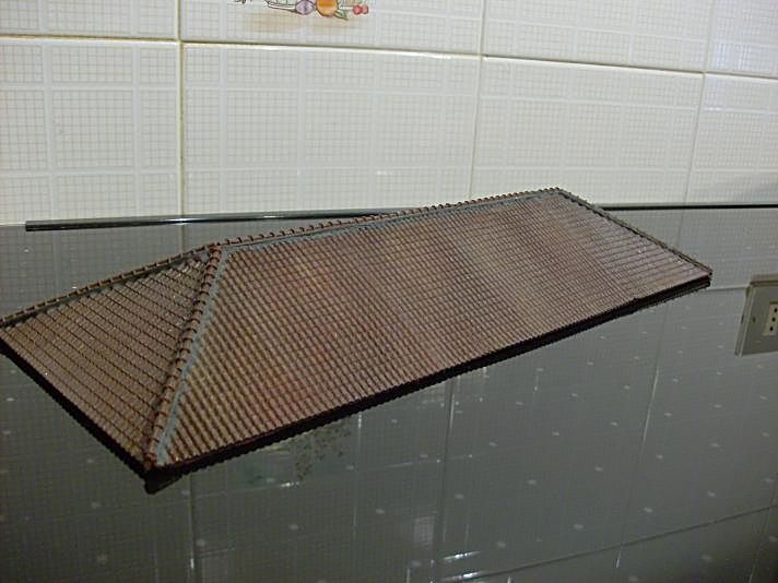

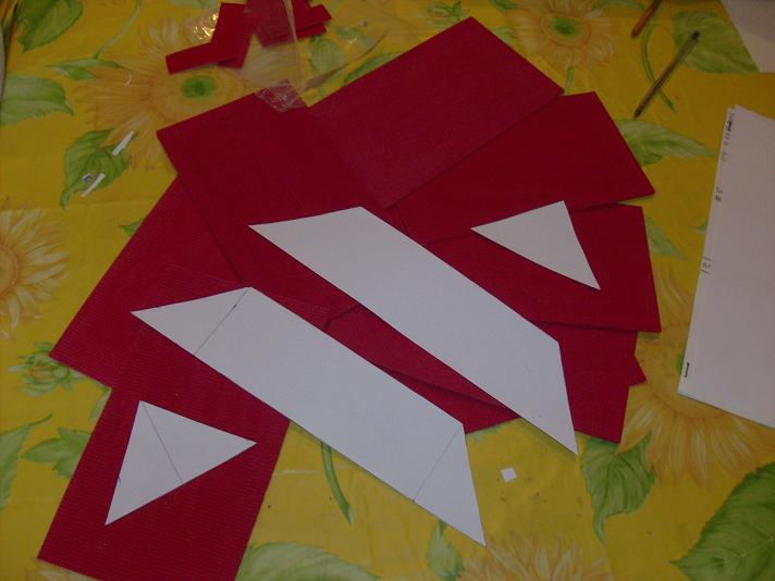

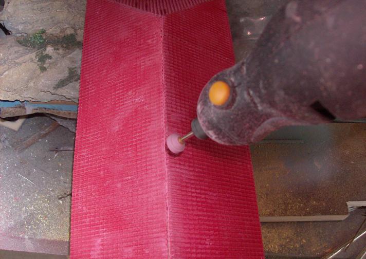

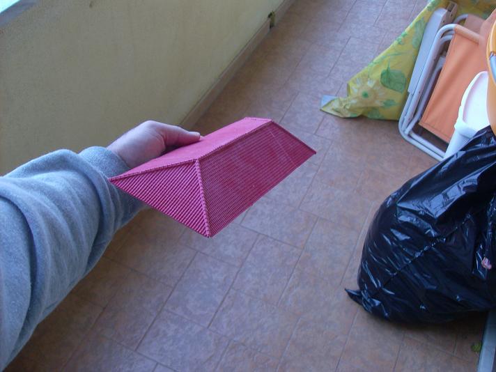

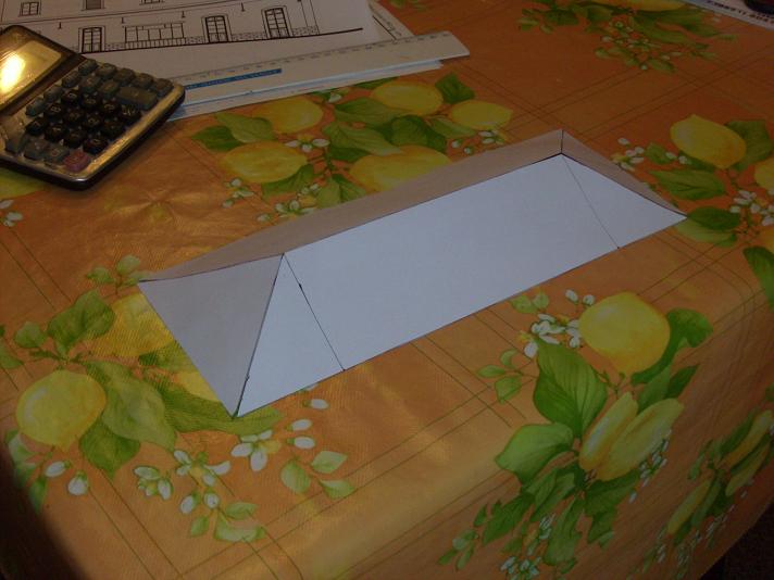

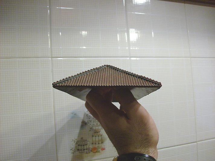

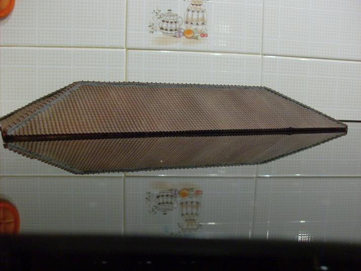

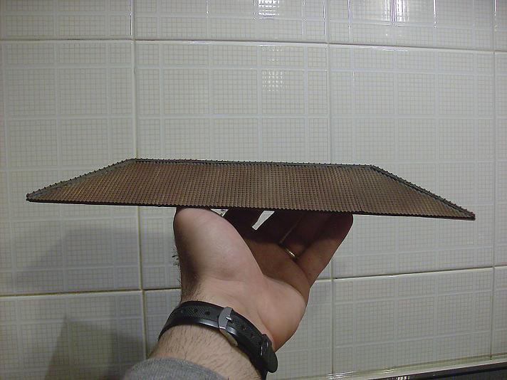

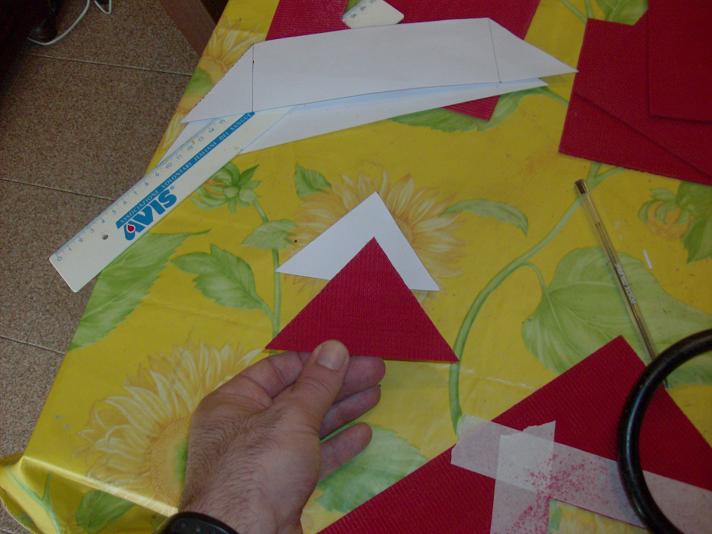

Questo tetto l'ho fatto per un fabbricato viaggiatori FS di un amico.Ecco il work in progress con immagini e spiegazioni :wink:
Con questo pratico programmino trovato sul web potremo trovare le misure che ci occorrono in maniera semplice e veloce.
TETTO A 4 FALDE
http://www.apud.it/calcolotetto.asp

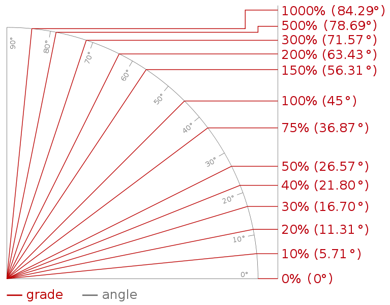

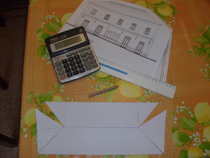

Ricavate le misure e i gradi del tetto che vogliamo riprodurre,riportatiamo il tutto su carta.

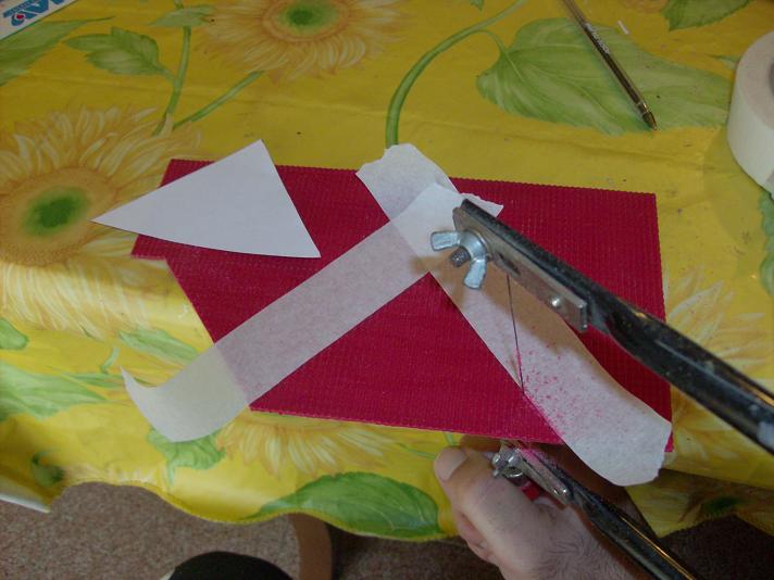

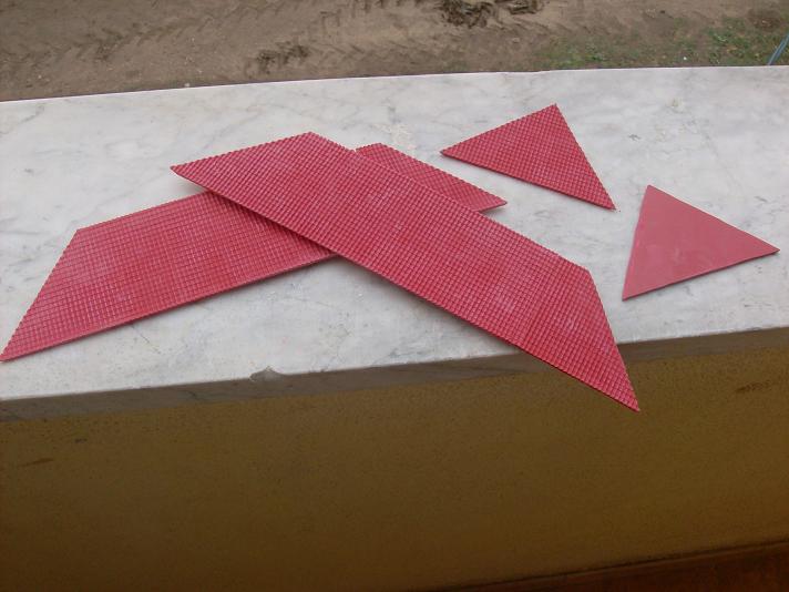

Le sagome di carta,oltre che per valutare la riuscita del progetto,sono utili dime per tracciare sulle lastrine di resina o cartoncino ondulato le linee guida.Se il materiale adopeato si presta poco ad essere tracciato con pennarelli e matite,potremo utilizzare del nastro di carta(vedi foto).
Tetto-gradi e %.png [ 86.93 KiB | Osservato 12694 volte ]

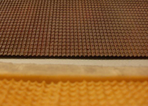

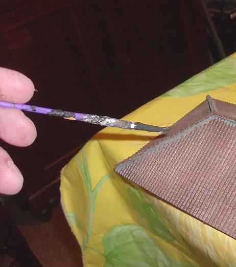

E secondo te un economista come me,poteva spendere molto?Queste lastrine sono tra le più economiche in commercio.Una costa poco più di 2 euro.E' vero,avrei potuto utilizzare il mio stampo,però non avendo attualmente resine a disposizione,avrei speso molto di più.E poi tra il mio stampo e queste tegole commerciali,non mi pare che ci sia una grossa differenza,anzi queste tegole viste dal vivo sono proprio carine :wink:
