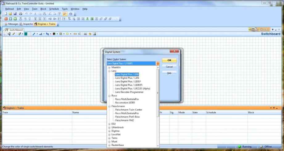

Si lo so. Ma la versione 7 (come puoi vedere) non considera la Z21 e qui sorge il problema.
Non sembra ci sia un'alternativa o una soluzione analoga.
Per cui, come dicevo, mi sembra che l'unica soluzione sia quella di fargli collegare il bus LocoNet, tramite interfaccia, direttamente ad una USB del PC.
2022-07-22_201511.jpg [ 40.51 KiB | Osservato 5277 volte ]

Perdonami e,
ma se TC7 non considera la Z21, come fa a gestire la movimentazione dei treni, scambi segnali e quant'altro?
