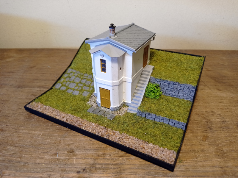

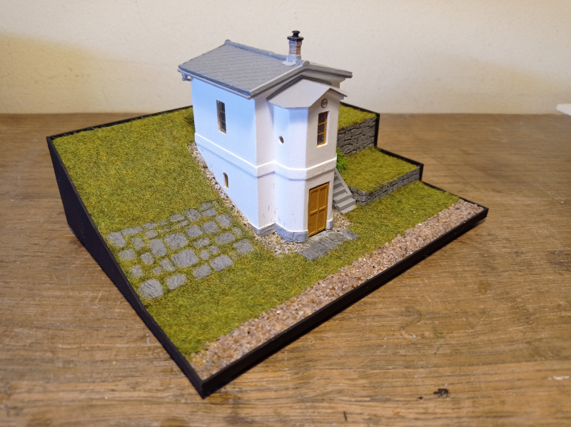

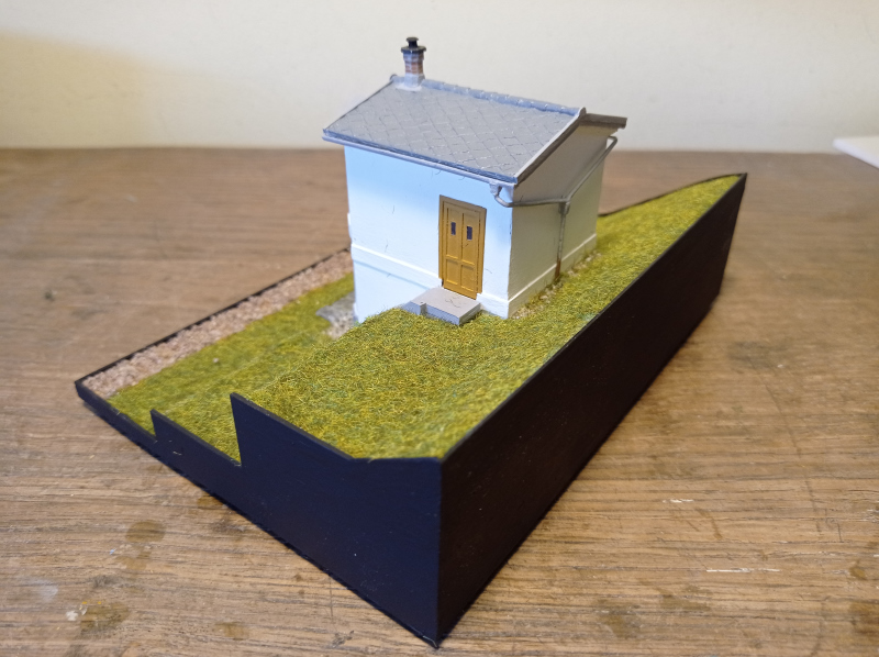

Forse qualcuno ricorderà il mio post sulla costruzione di un camino esagonale ..

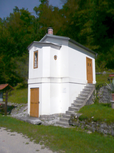

L'edificio in questione è il Casello 666 di Borovnica (Slo), la località, conosciuta per il suo splendido viadotto purtroppo distrutto durante la II guerra, è situata sulla ferrovia Meridionale tra Lubiana e Trieste.
Su una chat sociale era stata postata una foto del casello, mi era piaciuta, sono andato a fare delle foto e ho trovato i disegni on line, il risultato è quello che vedere (con il camino esagonale :D ), l'aspetto è sterile e pulito perchè a me piace così :D
Notizie sul casello le trovate qua, il sito è in sloveno ma Google translate fa un buon lavoro
http://vborovnici.si/index.php/znamenit ... ica-st-666
case.jpg [ 257.14 KiB | Osservato 6383 volte ]
mod1.jpg [ 277.06 KiB | Osservato 6383 volte ]
mod2.jpg [ 263.02 KiB | Osservato 6383 volte ]
mod3.jpg [ 251.94 KiB | Osservato 6383 volte ]

Bravo, complimenti. Che materiali hai usato?
 Oggetto del messaggio: Re: Casello 666
MessaggioInviato: lunedì 22 agosto 2022, 6:14
Messaggi: 1395
Un po' di tutto: forex da 1 mm per le pareti, plasticard sottile per porte e finestre e schede meccanografiche :shock: per il rivestimento del tetto

Non credo di usare tecniche particolari, cerco di fare un riassunto:
- pareti principali forex da 1 mm, curo gli angoli tagliandoli a 45° per non fare giunzioni di testa difficili da nascondere.
- finestre di plasticard trasparente, ci applico del nastro adesivo da mascherature fini (non quello di carta) che poi incido con il bisturi e asporto dove va colorato
- porte di plasticard con gli elementi in rilievo ritagliati e incollati
- gli infissi, porte e finestre, sono tagliati a misura delle aperture in modo da incassarsi all'interno delle stesse e montati su un pannello un po' più grande che di appoggia all'interno della parete.
- pannelli del tetto fatti con cartoncino sottile(vecchie schede meccanografiche :shock: ) e incollati su pannelli di compensato sottile.
- grondaie e pluviali in tubetti di ottone
- parti in pietra viva fatte con i coperchietti di alluminio dei vasetti di yogurth stropicciati e incollati con biadesivo su plasticard da 0,25 poi ritagliati a formare le singole pietre e incollati sempre con biadesivo su un pannelletto di plasticard da 0,4, colorati in grigio e poi trattati con nero diluitissimo per dare profondità alle rugosità.
- scaletta fatta con listello di legno tagliato a pezzetti poi incollati con l'aiuto si una sagoma per fare i gradini tutti uguali
- il rilievo è materiale espanso con i fianchi un plasticard da 0,25
- erba e ghiaiette sono commerciali.
Spero di aver compensato la mancanza di foto, se avete curiosità chiedete pure.
