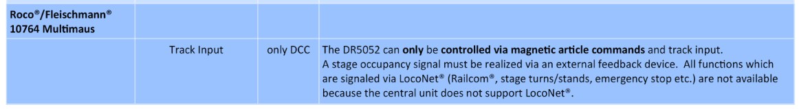

Ma per usare i vari dispositivi bisogna leggere i manuali e sapere prima di tutto cosa si vuole fare. Non si va avanti per sentito dire.
2022-10-15_173816.jpg [ 41.29 KiB | Osservato 6260 volte ]

Mi perdoni, ha perfettamente ragione, io ho solo letto il manuale del Roco 10764, che altro non sono almeno dal sito Roco, solo 2 pagine, in cui non è scritto un granché, io ho solo il modulo, senza manuale; siccome non riesco a reperire i decoder per deviatoi, Roco 10836(z21), ho optato, ma acquisto ancora da realizzare, per i decoder Digikeijs DR4018, e per la piattaforma Roco, invece del Roco 10797, il Digikeijs DR5052, ma non ho letto il manuale di quest'ultimo.
A questo punto, la piattaforma, può essere controllata dal multiMaus con il DR5052?
Grazie mille
 Oggetto del messaggio: Re: Dispositivi digitali
MessaggioInviato: sabato 15 ottobre 2022, 18:09
Messaggi: 1740
Direi di si.
