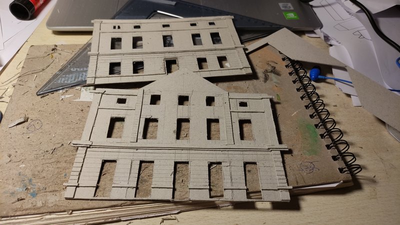

Buongiorno a tutti,
Come anticipato, sto pensando ad un diorama principalmente per la Aln 668 di carta (che trovate nella sezione Rotabili del forum), ma che in futuro possa servire come basetta espositiva anche per altri modelli.
L'idea è quella di riprodurre la stazione di Roncegno-Bagni-Marter sulla linea della Valsugana, più o meno a metà/fine degli anni '80 (dunque se ho ben capito a cavallo delle Epoche IV e V): per esigenze di spazio, mi concentrerò solo sul fabbricato viaggiatori e 1 binario.
La modalità di costruzione sarà il più possibile con materiali di recupero e in autocostruzione. Unica deroga, credo, i tetti: per la mia sanità mentale non mi metterò a riprodurre le tegole una ad una come avevo fatto con il casello, ma acquisterò un foglio apposito.
Qualche link di approfondimento:
http://www.stazionidelmondo.it/files/ol ... marter.htm
https://www.trentinofilmcommission.it/i ... -roncegno/
Oltre ai disegni dell'archivio FS.
Uno schizzo di come potrebbe essere il diorama:

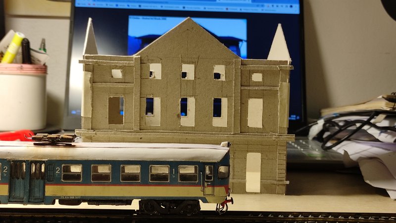

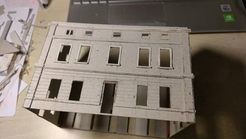

Allo stato attuale, ho disegnato e ritagliato le quattro pareti ho iniziato a dettagliare le due facciate.
A presto con i prossimi aggiornamenti!
Giacomo

Bene! Un consiglio se posso, irrigidisci internamente le pareti, con costole o listelli (meglio se di legno), e sugli angoli, perchè altrimenti prendono una forma imbarcata
Alessandro

Ciao Alessandro, grazie dell' ottimo consiglio!
Oltre ai listelli ai 4 angoli (che tra l'altro mi permettono di incollare bene le pareti) pensavo di inserire un piano interno orizzontale (come se fosse un solaio) in modo da dare rigidità ed eliminare eventuali pareti spanciate...
Grazie ancora!
Giacomo

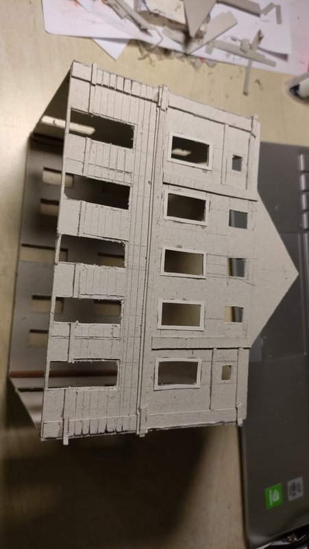

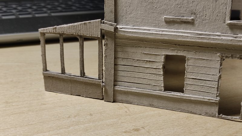

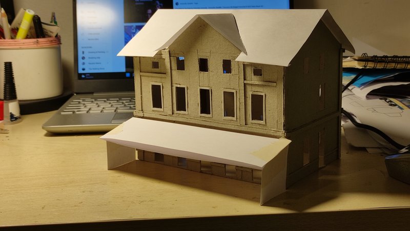

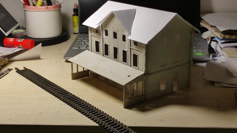

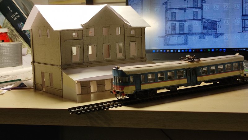

Aggiorno con qualche piccolo passo avanti:
- dettagli delle facciate
- irrobustimento degli spigoli interni con listelli di legno (poi ne aggiungerò altri orizzontali per rinforzare)
- mock-up di carta del tetto e della tettoia anteriore, per visualizzare gli ingombri dei vari elementi:
A presto con i prossimi passi avanti
Giacomo

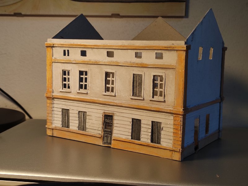

Buongiorno,
Sperando di fare cosa gradita, aggiorno velocemente sui progressi della stazione. Creazione della tettoia anteriore, assemblaggio delle pareti e inizio dei rinforzi interni di legno, mano di stucco per uniformare e testurizzare, accenni di colorazione, primi infissi.
A presto!
Giacomo

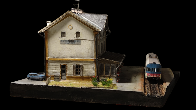

Buongiorno,

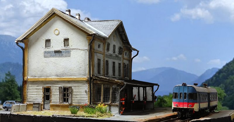

Anche se non ho ricevuto risposte, ci tengo ad aggiornare il topic con il piccolo diorama terminato. È stato un lavoro piacevole e rilassante, senza la pretesa dell'iperrealismo.
Ricordo che è tutto autocostruito, soprattutto con carta e cartoncino (veicoli compresi): gli unici oggetti commerciali sono i binari, la base della scocca della ALn 668 e parte della vegetazione.
Ecco le foto:
Infine, giusto per giocare un po', ecco l'immagine a cui mi sono ispirato per il diorama (ovviamente qui la ALn è di serie diversa rispetto alla mia): la stazione a fine anni '90, con una evidente patina di decadenza ma per questo molto affascinante, secondo me:
(da littorina.net)
E la mia interpretazione:
A presto
Giacomo

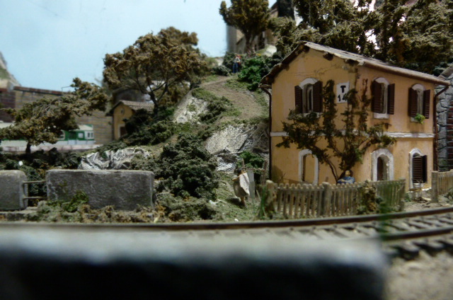

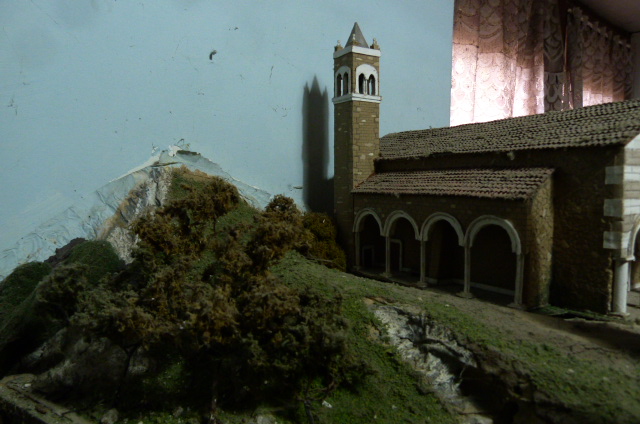

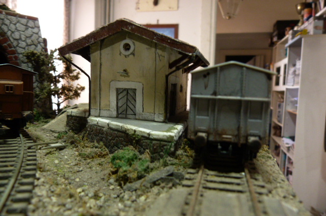

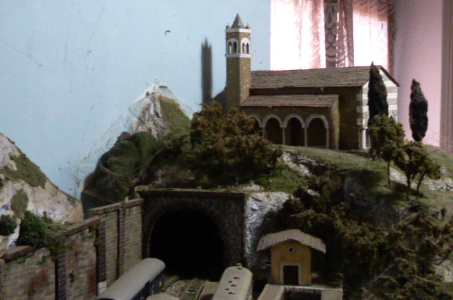

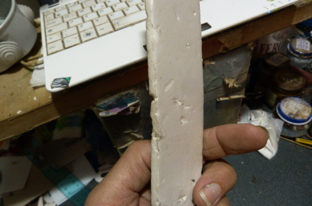

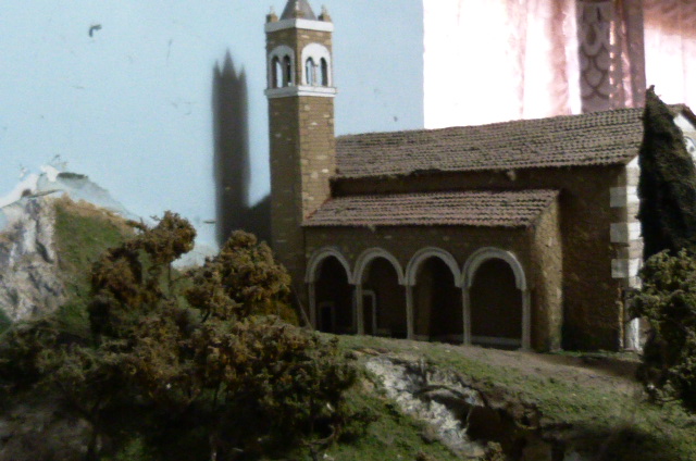

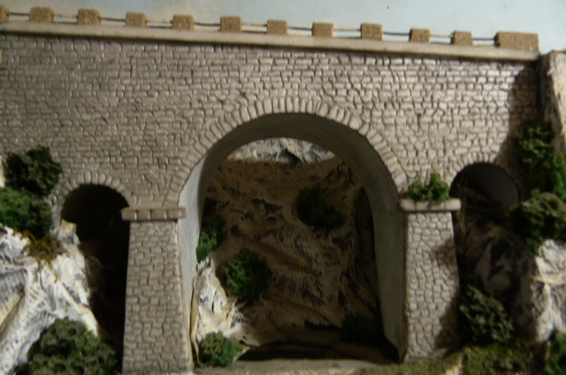

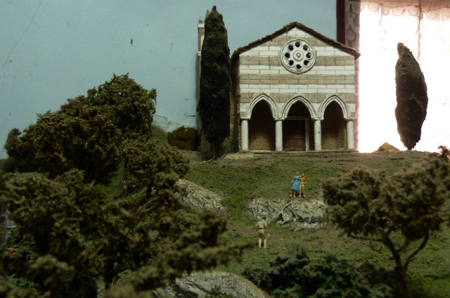

Ti faccio molti complimenti per il lavoro e come sempre per la tua inventiva e "adattabilità" ai vari materiali che in questo caso non ti sono stati d aiuto , il cartoncino purtroppo si imbarca facilmente a meno di , come ti è già stato suggerito da bravi modellisti, non fai una adeguata struttura di rinforzo all interno e come invece ti ho già suggerito io in separata sede :P per i piccoli particolari fai una passata di ciano sul pezzo che oltre a renderlo robusto lo rende anche poco " reattivo" alla pittura....
Con il plasticard sarà tutta un altra storia :wink: ... però vorrei consigliarti di provare anche un altro materiale: si tratta di fogli leggeri di polistirlo usati per la coibentazione delle pareti,non quelli di polistirene da 2,5 cm ma da 5mm o 3mm si trovano nei brico , negozi di parati e vernici, sono molto economici un foglio da circa 1m x 0.50m lo pagherai meno di 10euro...non si imbarcano, si tagliano benissimo con un comune taglierino e si lasciano verniciare con idropitture tranquillamente....
Sapendo che non ti offenderai vist che ci sentiamo anche fuori il forum, mi permetto di postarti un paio di lavori fatti con questo materiale
P1290864.JPG [ 138.5 KiB | Osservato 7316 volte ]
P1290866.JPG [ 138 KiB | Osservato 7316 volte ]
Non solo si lascia tagliare facilmente , ma anche incidere
P1290856.JPG [ 136.5 KiB | Osservato 7316 volte ]
quindi laddove ad esempio devi fare muri in mattoni basta anche solo la pressione di una matita per inciderlo...
P1290862.JPG [ 140 KiB | Osservato 7316 volte ]
P1290861.JPG [ 134.5 KiB | Osservato 7316 volte ]
P1290857.JPG [ 135.5 KiB | Osservato 7316 volte ]
P1290859.JPG [ 140 KiB | Osservato 7316 volte ]
P1290860.JPG [ 141 KiB | Osservato 7316 volte ]
certo ,questi miei lavoretti fanno ridere, però l importante è divertirsi , e questo tu l hai capito benissimo, Bravo

Ti ringrazio del bellissimo commento, Gianfranco, e dei suggerimenti!
Per quanto riguarda i materiali, il plasticard lo vorrei sperimentare per i rotabili, mentre per gli edifici vorrei usare proprio quei fogli sottili da pochi mm, ma ho avuto difficoltà a trovarli... Cercherò meglio!
Bellissimi i tuoi lavori!
A presto e grazie ancora
Giacomo
