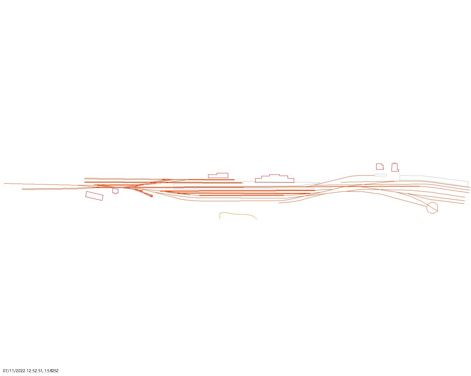

Calalzo è una stazione molto interessante, anche per la storia ed i convogli che l'hanno raggiunta. Tra l'altro nasce con l'idea di renderla passante (poi dimenticata, chissà se un giorno qualcuno la riprenderà in mano).
Ho ricavato lo schema di massima della stazione dalla pianta pubblicata su rotaie.it
pianta_calalzo.jpg [ 66.34 KiB | Osservato 6729 volte ]
Se vuoi posso girarti il file dwg.
