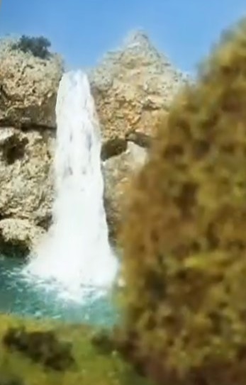

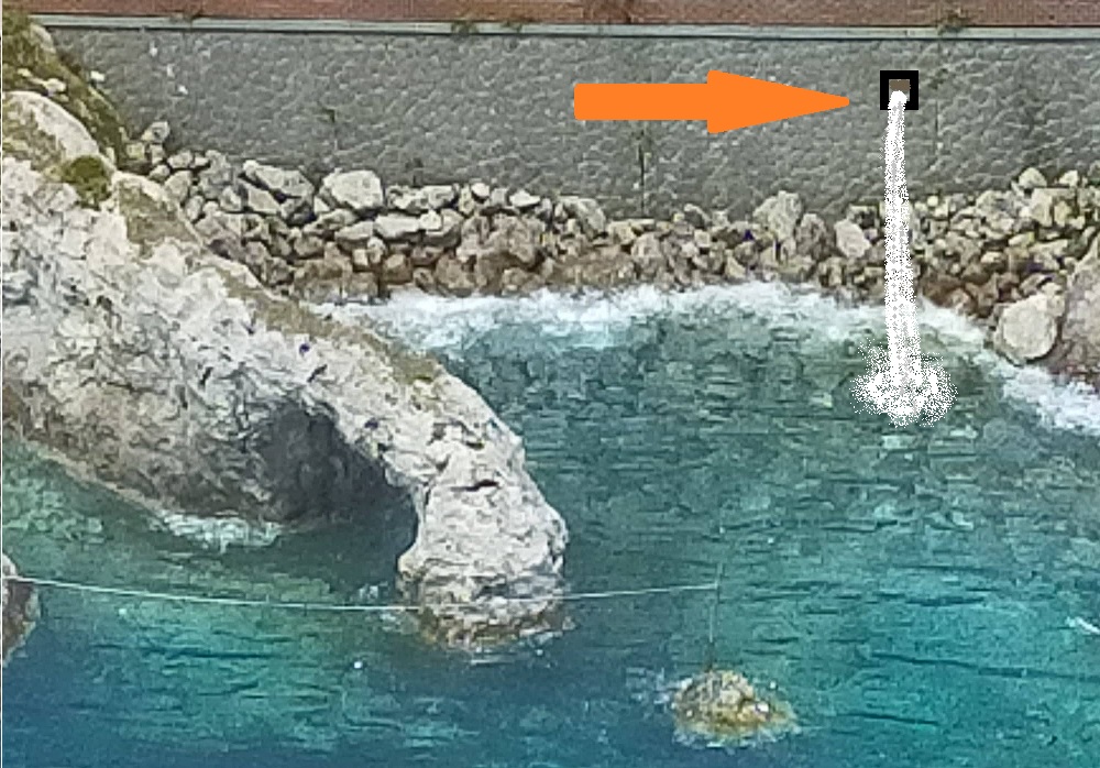

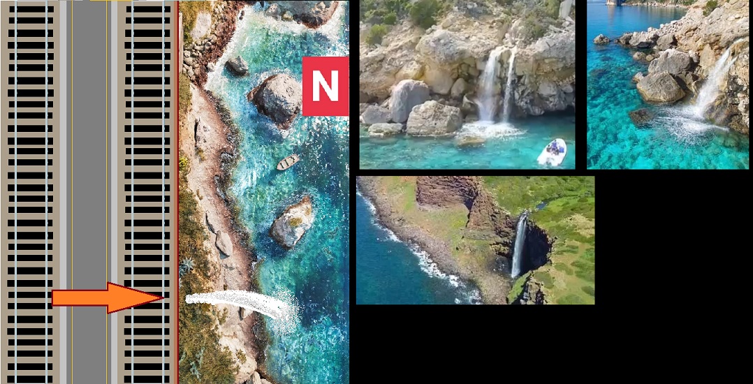

Ciao a tutti.Mi serve il vostro aiuto.Mi piacerebbe realizzare una piccola cascata sul mare ispirandomi alle 3 vere foto a destra.Purtroppo tutta la costa del mio plastico è occupata dalla stazione ferroviaria.Per tanto vi chiedo è plausibile con la realtà lo sbocco di una piccola cascata che passa sotto il piano stazione?Troppo fantasiosa come idea?
Grazie a chi saprà aiutarmi. :)
PS:In alternativa potrei anche accontentarmi di uno scolo acque dal muro di contenimento come la foto in basso.
cascata sul mare.jpg [ 255.86 KiB | Osservato 6567 volte ]
scolo acque.jpg [ 270.01 KiB | Osservato 6567 volte ]

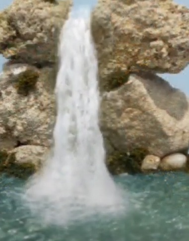

Grazie Luciano.Non ho problemi su come fare le cascate.L'aiuto che chiedo è se è plausibile con la realtà una cascata in quella posizione :)
Questa in foto è una piccola cascata in scala N realizzata tempo fa!Grazie comunque :wink:

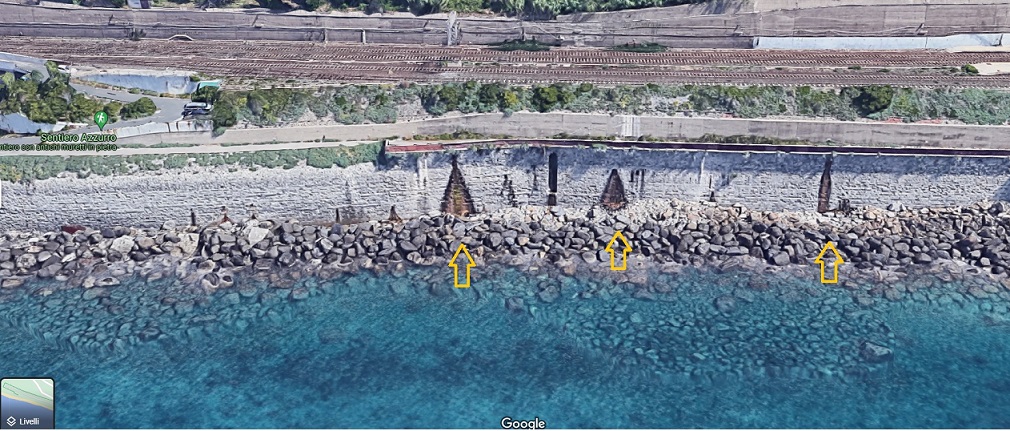

Grazie!Alla fine avendo posto la stessa domanda su Facebook e avendo ricevuto quasi 100 messaggi a riguardo, l'ipotesi più plausibile da realizzare sul mio plastico, pare essere questa :)
scoli2.jpg [ 196.6 KiB | Osservato 6360 volte ]

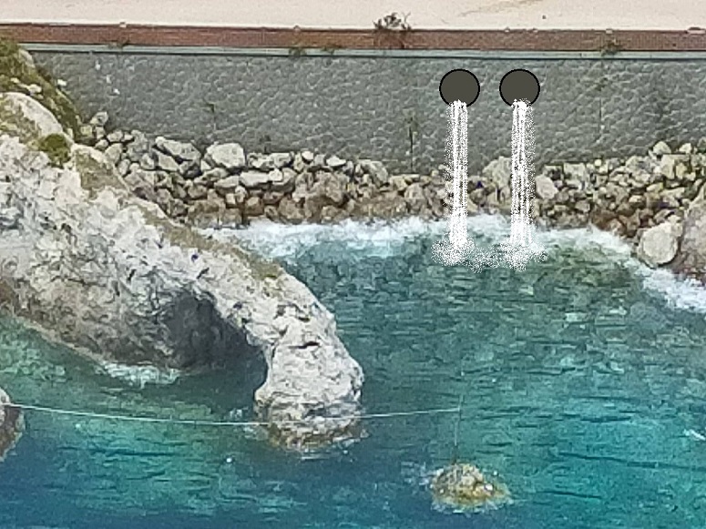

Marco, scusa se ti disturbo ancora, se ipotizziamo lo scarico del piazzale antistante la stazione così dovrebbe andar bene? :roll:
altezza tubi.jpg [ 194.27 KiB | Osservato 5954 volte ]

Certo.
Ma in un muro in pietra fai sporgere il tubo per almeno 2-3 mm.
