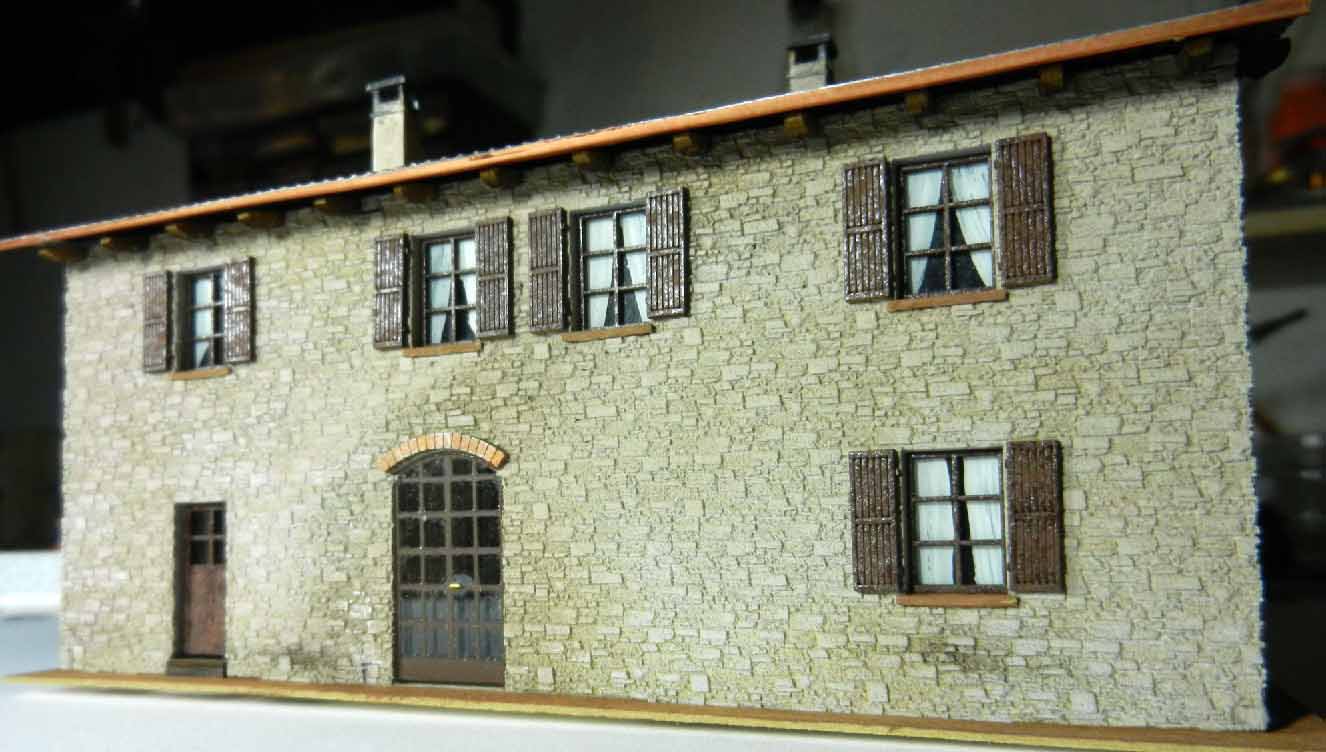

Santino, si possono ottenere risultati analoghi anche usando il taglio + incisione al laser, su supporti diversi (compensato, cartoncino, ecc.).
Con il laser si può andare facilmente su misure superiori (dipende, ovviamente, dal piano di taglio).
Questo è un esempio in H0.
