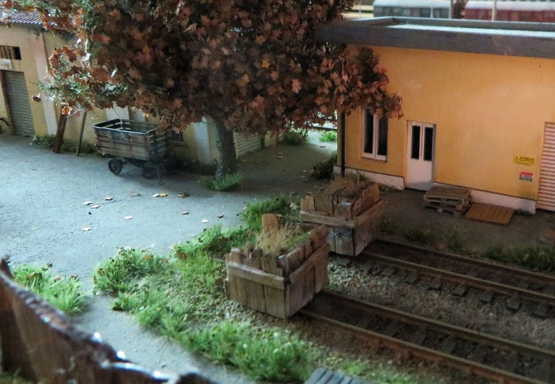

Si lavora a testa bassa a Boscoscuro, e si lavora in più direzioni, tante maestranze impegnate, vediamo qualche aggiornamento:
Si rifà l'asfalto in alcune aree per renderlo più vissuto e meno monotono
Si sostituiscono alcuni dettagli davvero bruttarelli in alcuni semafori acquistati già montati
Si implementa la palificazione con i pali per l'ormeggio
Altro particolare aggiunto sul marciapiede
Alcuni Paraurti nascono qua e la, ancora da definire ma già rendono l'idea
Vari particolari arricchiscono la scena nella stazione vecchia di Boscoscuro e nella stazione FS
Vegetazione fuori controllo vicino la colonna idraulica nei pressi della stazione vecchia di Boscoscuro
Infine qualche scatto di controllo e d'effetto
Saluti ed a presto con altri aggiornamenti
Giuseppe Randazzo aka QdP
