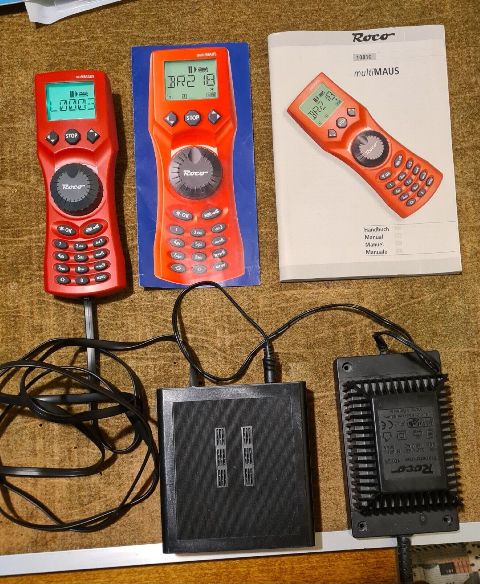

LUCA-62 nessun problema per "l'intromissione", è sempre un piacere capire cosa combinano gli altri in questa bella passione (e costosa) ... allora girando in qua e là mi sono comprato questo (vedi foto allegata) alla modica cifra di €.70 ...
Attendo commenti e riflessioni da parte Vs., un cordiale saluto e sempre un grazie di tutto, Alessandro

Ottimo. Aggiungi un’interfaccia XpressNet-USB (36€) e puoi collegarlo anche al Pc.

Ciao,
grazie per il tuo consiglio, ma per ora i soffermo su questo "nuovo" (si fa per dire) giocattolo ... poi capisco che magari essendo goloso farò anche questo passo, ma per ora devo comprendere alcune cose con tutto quel groviglio ... di cose che ho acquistato ... Cordialmente Alessandro
