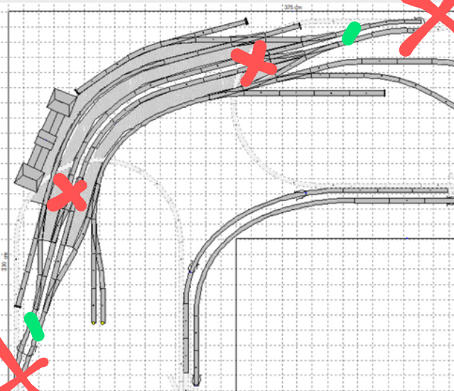

Visto che la linea è a semplice binario e che la lunghezza utile di ogni binario dipende dagli scambi estremi che lo delimitano, metterei gli scambi d'ingresso più vicini ai successivi, come da schizzo (orrendo) allegato.
Toglierei perché inutili e limitanti la capacità dei relativi binari, a mio avviso, le due comunicazioni fra secondo e terzo binario...
Michele
