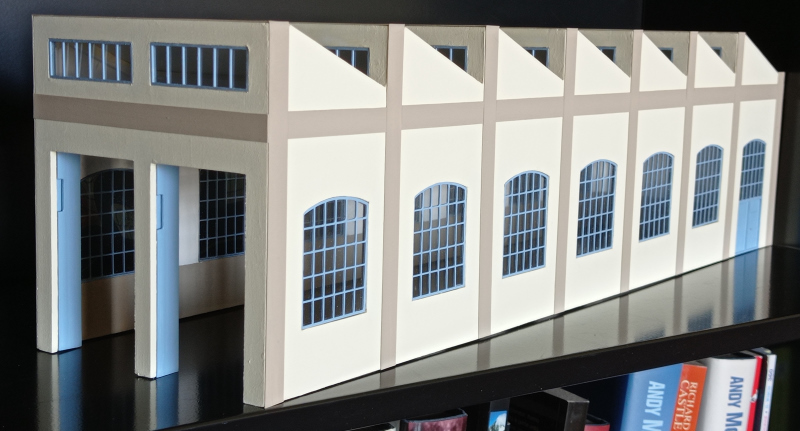

Ridefinisco la questione: un amico mi ha accennato la proposta di costruire per il suo plastico una rimessa locomotive (dopo aver visto quella "sociale" che ho costruito un paio di ani fa - vedi foto - porte e finestre in 3d fatte da altro socio), gli ho dato la mia disponibilità ma siccome dovrebbe avere le porte automatiche a comando elettrico/elettronico gli ho manifestato la mia ignoranza nel campo promettendogli che avrei cercato informazioni costruttive su un forum (questo).
Non è detto che le porte debbano essere rotanti, potrebbero essere scorrevoli, a fisarmonica, avvolgibili .....
Il tutto è ancora nel vago, da quello che ho capito si tratterebbe di una rimessa a 3 binari capace di contenere 2/3 loco su ciascun binario

Avvolgibili o a battente o pure basculanti, il discorso della motorizzazione e della logica di comando non cambia, cambia solo il tipo di comando meccanico: con l'avvolgibile ci vuole un rinvio angolare in alto, uguale a quello delle tende da sole a comando manuale.
Per altri tipi la meccanica è sicuramente più complessa.
Ovviamente non esiste un motoriduttore così piccolo che repplichi quello delle tapparelle o delle tende da sole, che ha un diametro esterno di max 60 mm. Per le grandi serrande metalliche, o anche di altri materiali, di fatto si usano meccaniche uguali a quelle da utilizzare qui, potenze in gioco a parte.
Il più semplice da costruire è quello delle porte a battente.
Per farsi un'idea, e relativamente al mondo H0, in rete ci sono esempi di comando cancelli a battente con un solo motoriduttore o servo comando, e relativi rinvii.
Però in rete non c'è nessun esempio di logica di comando, solo comandi con due pulsanti o commutatore manuale: apri o chiudi. Per la logica di comando la prima cosa da verificare è se sul plastico ci sono gli spazi per posizionare correttamente i sensori di riconoscimento della posizione della locomotiva.
Per i sensori si possono usare anche i tratti di binario sezionato con sensore di assorbilemto, ma in questo caso gli spazi necessari sono maggiori.
I costruttori di rimesse modellistiche usano il sistema del tampone e dei tiranti, che ho già citato, appunto perché semplice e alla porta di tutti, ma solo per porte a battente.
E per quelli che basta avere voglia di fare, una cosa come questa che a parole è semplice, da ottenere non lo è altrettanto: intanto ci sono le piccole dimensione che comandano, poi bisogna essere capaci di progettare e costruire una logica di comando, che vuole per forza sviluppata caso per caso: perderci soldi e entusiasmo è un attimo.
Certamente si può far comandare le porta dal software che comanda i treni sul plastico, ma sempre di logica di progettare e programamre si tratta, e specificatamente per quel plastico: il software come esce dalla scatola non comanda un bel nulla, prima bisogna configuralo e programamrlo, ovviamente dopo avere installato e reso funzionante tutto l'hardware.
