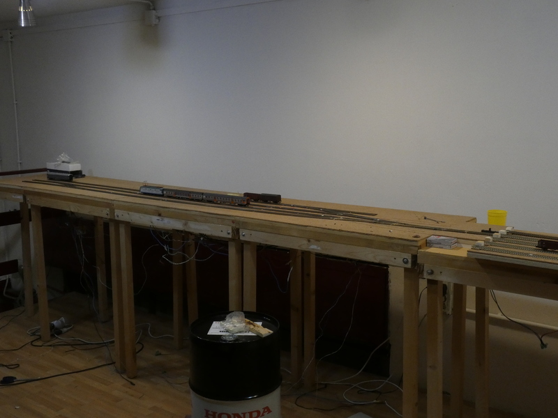

Attualmente è stata costruita una parte riproducente una piccola stazione di testa, ma, visto il generoso spazio a disposizione vorremo ampliarlo.
La parte già costruita:

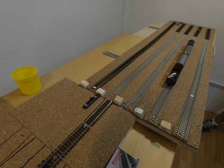

La zona già costruita è composta da una coulisse (150cm*55cm) di 5 binari che può ospitare al massimo treni di 4 carrozze (ma si può facilmente espandere), e una stazione di testa di 3 binari e un magazzino merci. I moduli della stazione sono lunghi in totale 325cm e larghi 55cm. La stazione è posta al termine di una linea elettrificata, con un traffico non elevato e a carattere prevalentemente locale. Si ambienta partire dagli anni 80 fino ai primi del 2000 e può ospitare al massimo composizioni da 5 carrozze. I binari 1 e 2 avranno delle banchine, il 3 servirà per le manovre e i merci.
L'armamento è peco cod.100 e gli scambi sono electrofrog medi.

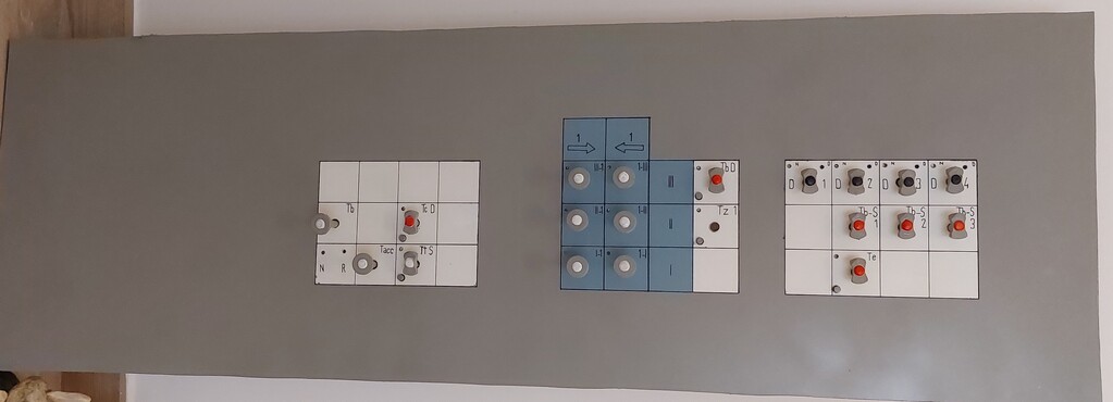

La gestione della stazione è affidata a un banco acei autocostruito in legno e lamiera. I tasti sono stati stampati in 3d. Il banco funziona grazie a due arduino mega che gestiscono gli itinerari, i servomotori, le suonerie, i segnali e i moduli che segnalano la presenza di treni (autocostruiti partendo da schemi reperiti in rete). I segnali di protezione e avviso sono solo simulati.

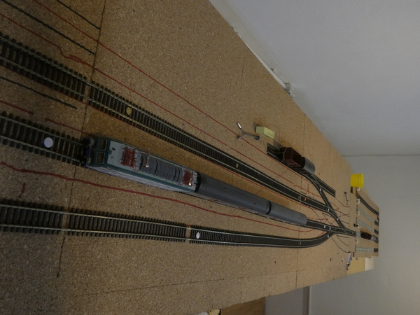

Attualmente in questa zona del plastico è stata completata la parte elettrica e stanno per essere posati i marciapiedi e la massicciata.

La coulisse

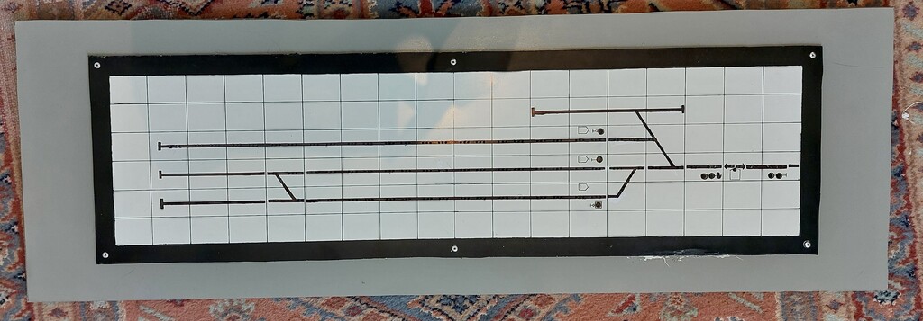

il sinottico e la pulsantiera (ancora in costruzione)

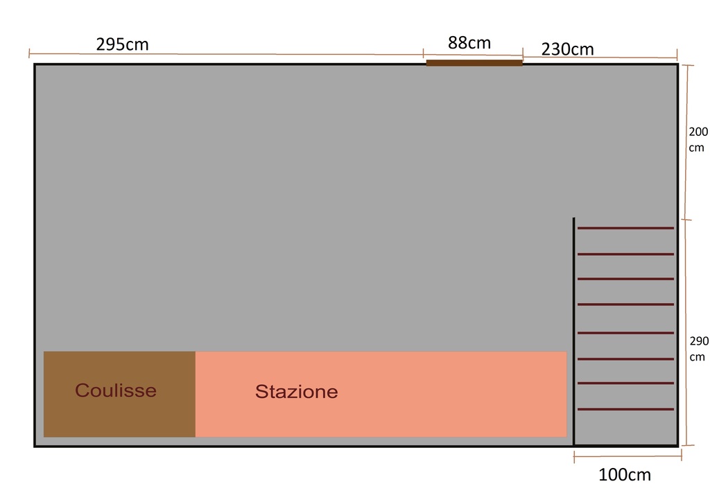

Il plastico è ospitato in un garage discretamente grande, e proprio per questo vorremmo espanderlo.
Nella zona futura (che dovrà essere tassativamente modulare/smontabile) vorremmo riprodurre un tratto in piena linea elettrificato e una stazione diesel del centro Italia, di dimensioni più sostenute e eventualmente dotata di un maggiore traffico merci ma posta comunque su una linea secondaria, magari gestita in DU e dotata di segnalamento semplificato o omesso. Pensavamo di prendere spunto da stazioni come Castel di Sangro, Antrodoco B.V o Rieti. In questa nuova zona pensavamo poi di passare a binari codice 75.
Non è prevista per questa nuova stazione la costruzione di un banco Acei, vista la sua complessità e il suo costo.
Il progetto di questa parte nuova è ancora agli inizi e stiamo cercando di capire come sfruttare al meglio lo spazio, per cui vi chiediamo come secondo voi sarebbe più opportuno espanderlo.
L'immagine sottostante rappresenta lo spazio a disposizione: i rettangoli in basso sono i moduli già realizzati, le linee a destra sono delle scale, mentre il rettangolo di 88cm è una porta.
Critiche e suggerimenti sono ben accetti :D
Grazie, Leonardo

Ciao,
Puoi dirmi che tipo di guide/binari hai usato per la coulisse?
Vorrei provare a cambiare il mio metodo di caricamento dei convogli..
Giovanni
 Oggetto del messaggio: Re: PLASTICO: nuovo modulare (con annesso banco Acei)
MessaggioInviato: mercoledì 30 agosto 2023, 8:44
Iscritto il: sabato 26 gennaio 2019, 20:36
Messaggi: 32
Ho usato delle guide per cassetti prese in un negozio di bricolage.

Nessun tasto sulla pulsantiera per la gestione del Blocco in linea ?
Ho immaginato che la linea venga gestita col Bem, nei documenti che ho consultato e nelle varie foto reperite non ho visto pulsanti che riguardano questo blocco. Purtroppo non ho trovato molte fonti, perciò correggetemi se sbaglio.
Leonardo
MessaggioInviato: mercoledì 30 agosto 2023, 22:25
Messaggi: 2883
E le due frecce del senso del Blocco ? :?
MessaggioInviato: venerdì 1 settembre 2023, 6:35
Messaggi: 32
Le frecce le ho viste in foto di impianti dove era presente il Bem, perciò le ho riprodotte. Poi se sono sbagliate le posso comunque rimuovere.

Le frecce di senso del Blocco sono tipiche del BA e BCA mentre giustamente col BEM non esistono.
Vedendo quelle frecce e dicendomi che ci sarà il BEM mi chiedevo come attivi l'indicazione di senso delle frecce prendendo i comandi dal BEM... :wink:

Bene, grazie dell'informazione, lo correggerò. Ci sono altre mancanze/strafalcioni?
