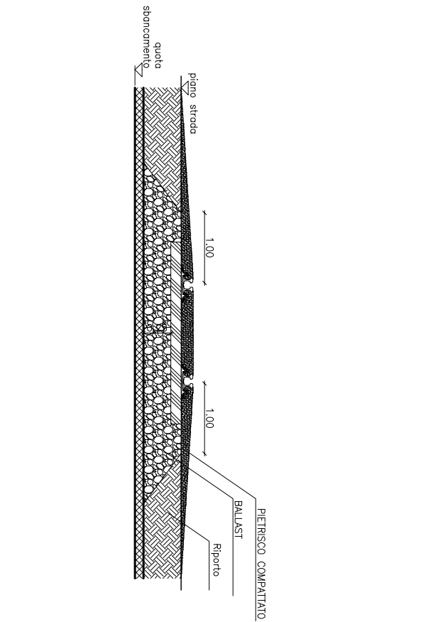

Nei binari a servizio delle zone di deposito e di interscambio merci è previsto uno strato di pietrisco di spessore 25 cm al di sotto della traversa. Normalmente questo spessore è almeno di 35 cm in linea, nei binari di corretto tracciato ed in quelli di circolazione. Quindi se i tuoi binari hanno una massicciata già pronta al di sotto, anche nelle zone di scalo merci, ciò corrisponde al vero.
Se poi i binari devono essere raggiunti da mezzi su gomma, è il piano stradale che deve raggiungere la quota del piano del ferro e non viceversa. Questo perchè i binari di stazionamento degli scali merci devono avere un profilo altimetrico tale da evitare l'immissione in linea accidentale di vagoni in sosta.
Le rotaie annegate nei piazzali asfaltati degli scali hanno la loro sottostruttura coperta dalla pavimentazione stradale, che diventa così invisibile. Nei piazzali più moderni e recenti, a volte le rotaie sono montate su appositi piastroni in c.a.
Quindi, per rispondere alla tua domanda, è la strada che deve adattarsi al piazzale di binari. Il caso contrario non avviene nella realtà. Se è necessario, si possono realizzare delle piccole rampe stradali per favorire il raccordo.

Per spiegarti meglio, ecco un piccolo disegno esemplificativo di quanto verrà prossimamente realizzato nella zona deposito di una stazione lungo una linea del nord-est. In questo intervento il piazzale di deposito è previsto non pavimentato e il ballast, come anticipato di spessore 25 cm, è coperto dal riporto in terra che realizza il piano stradale. Come si vede, la sottostruttura delle rotaie è completamente invisibile. Se occorre realizzare la pavimentazione stradale, il binario è già predisposto ad ospitarla.
SEZIONE_TIPO.jpg [ 118.66 KiB | Osservato 5292 volte ]
