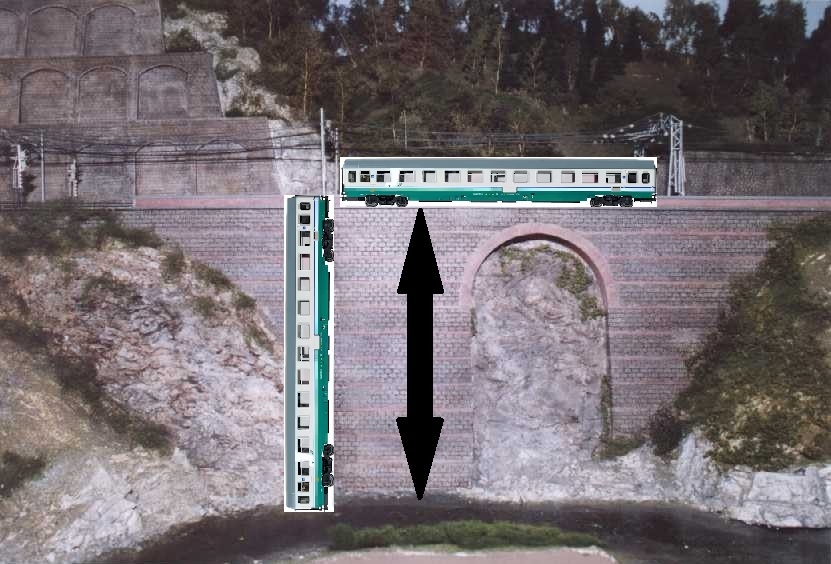

Qualcuno saprebbe dirmi che altezza ha questo muro di contenimento del plastico del DLF di Firenze?Grazie mille :)
PS: Dalla superficie dell'acqua alla base del parapetto.
Potrebbe essere sui 40 cm o meno secondo voi? :roll:
misura muro.jpg [ 132.41 KiB | Osservato 4192 volte ]

8 cm in scala H0? Non è un pò troppo basso...A me sembra circa 11-12 cm un portale in 1:87
 Oggetto del messaggio: Re: INFO su plastico della direttissima DLF Firenze
MessaggioInviato: giovedì 16 novembre 2023, 15:45
Messaggi: 5941
considerando 11-12 cm esce all'incirca 40 cm...A chi potrei chiedere la misura precisa...Qualcuno che va abitualmente al DLF di Prato :roll:
misura muro-portale.jpg [ 175.57 KiB | Osservato 4167 volte ]

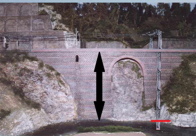

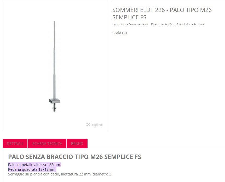

Sul plastico è stata usata palificazione SOMMERFELDT.
Ora qui è riportato che un palo semplice è alto 122mm che moltiplicato 3 fa un altezza di quasi 37 cm. Non so se viene considerato anche il plinto, in tal caso il muro potrebbe superare anche i 40 cm da me inizialmente ipotizzati :roll: :( :?
palo m26.jpg [ 56.74 KiB | Osservato 4135 volte ]

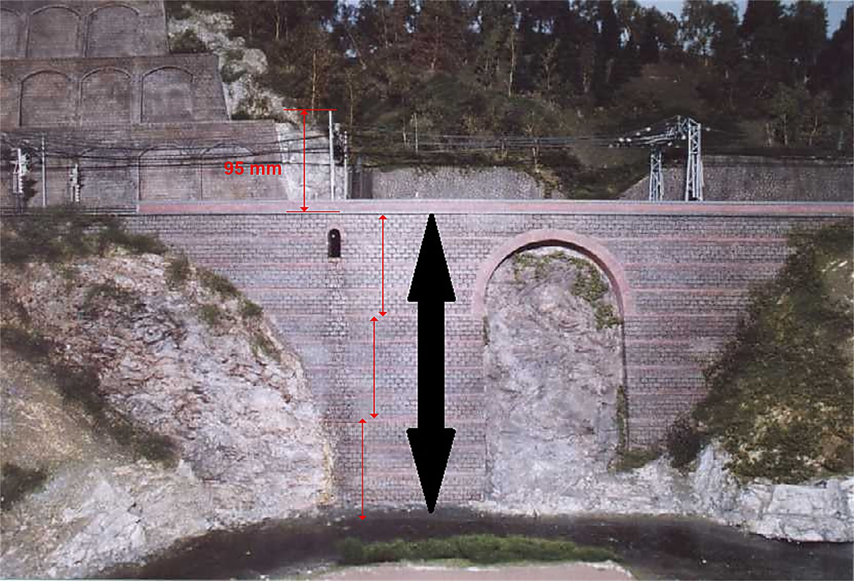

Sicuro che la misura indicata da sommerfeldt non comprenda anche la parte filettata?
MessaggioInviato: venerdì 17 novembre 2023, 7:07
Messaggi: 5941
E non saprei...Nella descrizione c'è scritto 22mm e non si capisce se è compresa oppure a parte :roll:
MessaggioInviato: venerdì 17 novembre 2023, 8:09
Messaggi: 5941
Comunque ipotizzando che una carrozza in scala 1:87 abbia + - quelle dimensioni...Il muro dovrebbe essere sui 30 cm :roll:
Ovviamente la certezza assoluta la sia ha soltanto misurando in loco il muraglione. E' noto che le foto ingannano la reale prospettiva :( :( :(
ipotesi.jpg [ 141.6 KiB | Osservato 3988 volte ]
MessaggioInviato: venerdì 17 novembre 2023, 11:05
Messaggi: 695

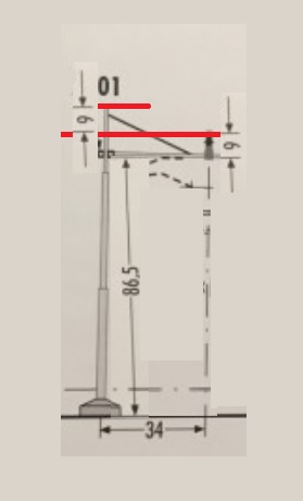

Ho misurato un palo MA il treno. 95 senza plinto, plinto 6 mm e lunghezza con filettatura 121, simile al sommerfeldt. Quindi sicuramente la lunghezza sommer indicata comprende il filetto. Prendi a riferimento i 95. :wink:
MessaggioInviato: venerdì 17 novembre 2023, 11:32
Messaggi: 5941
Si in rete si trovano le misure del palo SOMMERFELDT quello appunto usato nel plastico di Prato. Plinto compreso è poco più alto di 104mm che moltiplicato 3 fa circa 31 cm e mezzo +- in linea con la lunghezza della carrozza messa in verticale :)
palo m sflt.jpg [ 13.64 KiB | Osservato 3904 volte ]
