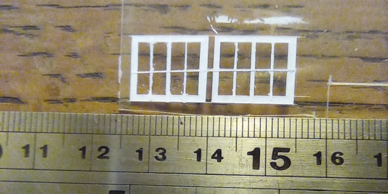

A distanza di un paio d'anni ripesco l'argomento, questa volta dovrei costruire una trentina :shock: di finestre come quella della foto (forse anche una sessantina perchè nell'originale le finestre sono doppie).
Ho fatto una prova con il solito metodo (in tre fasi successive)ma mi chiedevo se c'è un metodo più semplice vista la quantità da fare e il fatto che sono bianche e quindi difficili da stampare su acetato.

 Oggetto del messaggio: Re: Telai finestre
MessaggioInviato: martedì 7 novembre 2023, 11:32
Messaggi: 1739
Taglio laser su cartoncino ad alta grammatura (spessore 0,35mm) da colorare poi di bianco (o del colore desiderato) e con l'acetato trasparente da incollare all'interno.

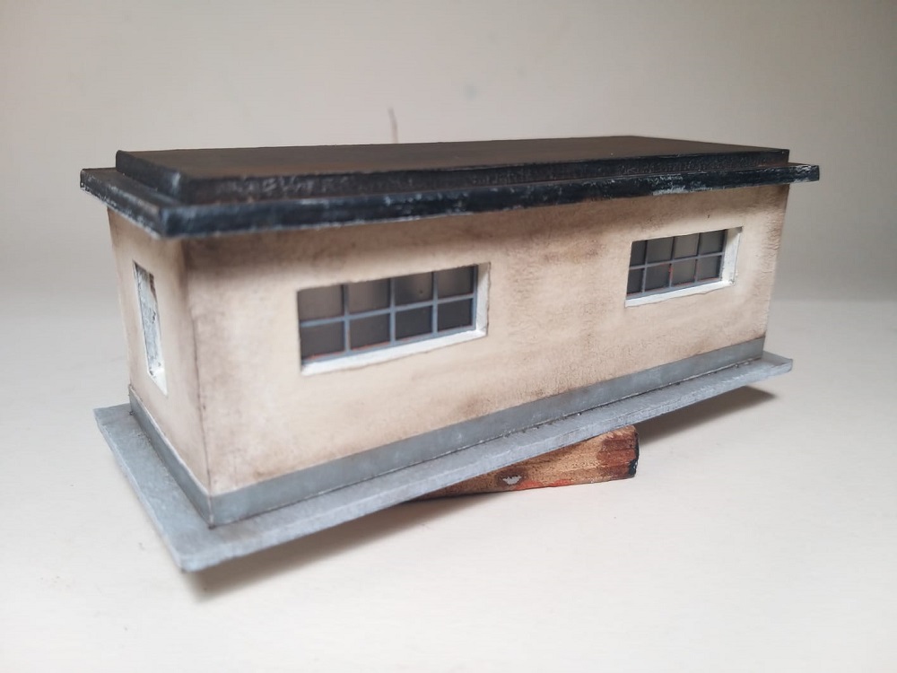

Della serie "Quante cose si facevano una volta...", questa discussione mi ha fatto riaffiorare il ricordo di un amico, che oggi purtroppo non c'è più, che aveva fatto gli infissi con un particolare trasferibile chiamato "R41 Tiralinee". Ed erano venuti perfetti a vederli in distanza. Chissà se almeno gli edifici esistono ancora.
Io ho pre-assemblato un piccolo edificio, ha solo 3 finestre e una porta, e mi ha permesso di fare infissi realistici in profilini di plasticard. Se riesco poi a ficcarli nei vani è altra storia... :roll:

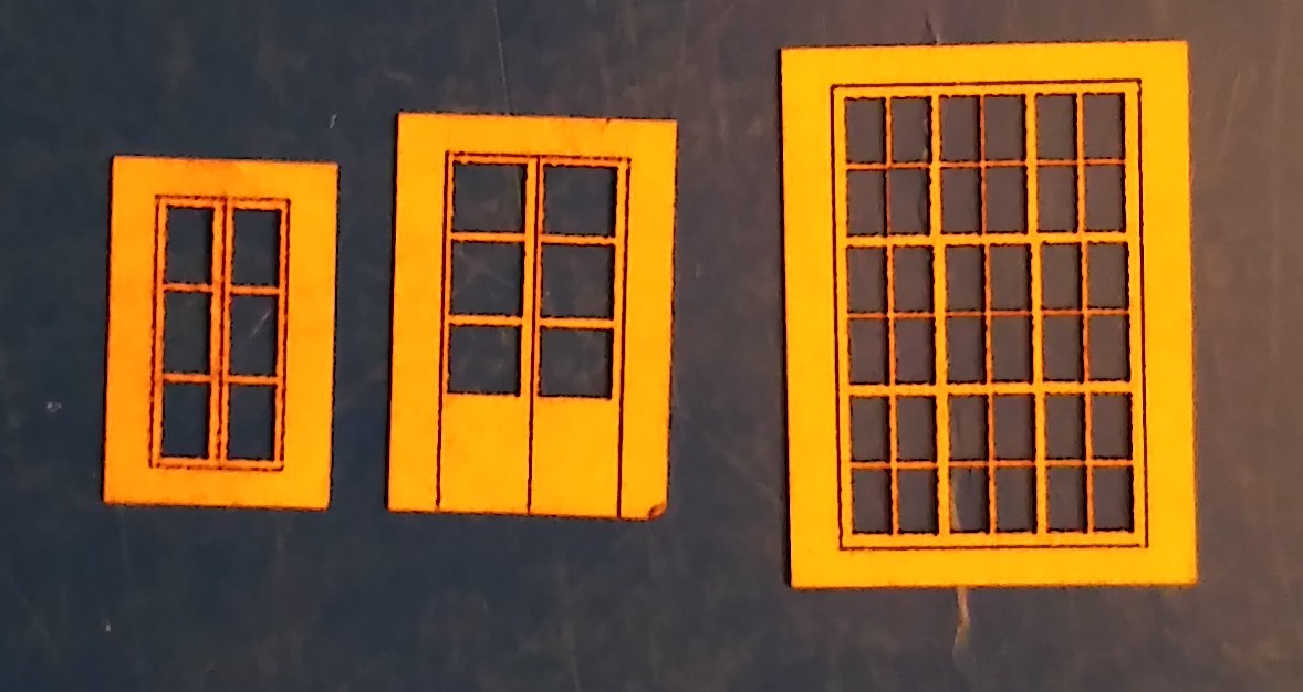

MessaggioInviato: mercoledì 8 novembre 2023, 11:31
Messaggi: 1739
Un esempio di infissi tagliati al laser
... e messi poi in opera.
MessaggioInviato: mercoledì 8 novembre 2023, 15:03
Messaggi: 1387
Grazie per i suggerimenti, non avevo pensato ai trasferibili, mentre per il taglio laser la resa è notevole ma credo vadano bene per infissi "moderni" e non per quelli con suddivisione dei vetri in piccoli rettangoli che devono avere spessori minimi

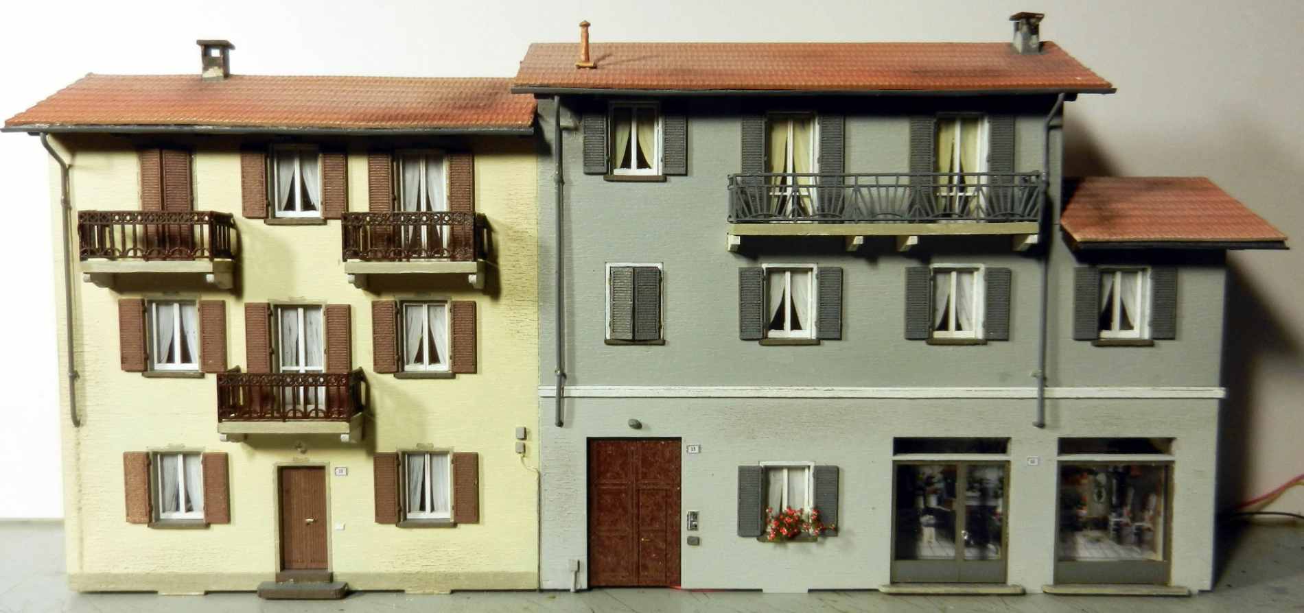

MessaggioInviato: mercoledì 8 novembre 2023, 15:19
Messaggi: 501
Località: Venezia
Buongiorno,
Allego una foto dei miei, fabbricato viaggiatori e rimessa locomotive in scala N!
Michele

Grazie delle dritte. L'edificio era già stato iniziato, visto che chi l'aveva cominciato non c'è più vorrei finirlo e collocarlo sul costruendo plastirama in H0e. Forse un giorno metto le foto, è un piccolo fabbricato che userei come uffcio movimento. Si tratta dello stesso edificio di cui ho detto che sto facendo gli infissi in profili di plastica.
Il "fabbricato viaggiatori" lo faccio io, in plasticard e lastrina per tetti: ho fatto tempo fa i rilevi di uno dei casottini di fermata della trenovia di Opicina, ha incorporato pure un magazzinetto, che sul plastico potrebbe diventare un "cesso": edificio perfetto alla bisogna.
