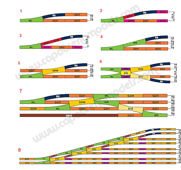

Ciao secondo la geometria dei binari Roco Line, per le tue necessità servirebbe l'elemento R9
https://www.roco.cc/rit/prodotti/binari/h0-roco-line/binari-curvi/42427-binario-curvo-r9-15%c2%b0.html
queste sono le varie casistiche possibili ....
Geometrie_ROCO_LINE_02.jpg [ 170.19 KiB | Osservato 5232 volte ]

Mi sembra strano che roco usi gli r9.
Il classico binario di compensazione è r10....piu largo dell r9.
Non capisco perché roco abbia cambiato tipo di binario...forse solo per avere on interbancario più stretto?
Io con i miei roco line uso r 10.....
In più nel disegno postato si nota un g231 che risulta essere un piko mi sembra e non un rocoline.

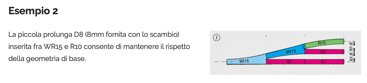

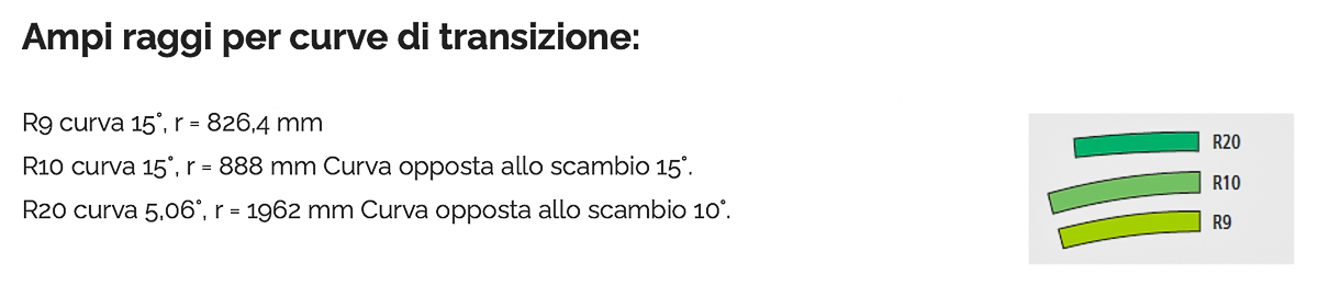

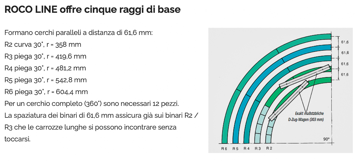

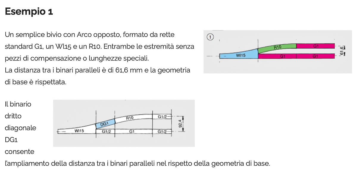

Hai ragione!
Se si vuole rispettare la geometria dei Roco Line la contro-curva corretta è R10.
Cosi' l'interasse è identico a quello dei vari R2/R3/R4/R5/R6.
Evidentemente Santino ha trovato una geometria modificata per qualche motivo e che comporta un'interasse di misura inferiore
