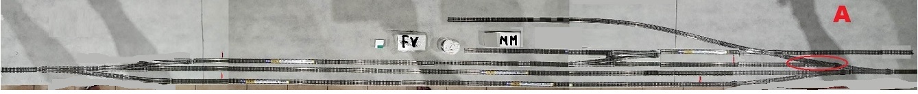

Nel tuo schema ti consiglio di spostare il MM e la comunicazione più verso il FV per dare più respiro alle manovre.

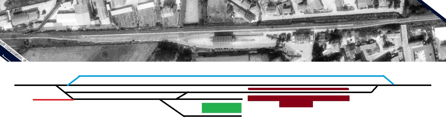

Ti metto anche l'esempio della stazione di Manerbio sulla linea BS-CR, l'immagine aerea è del 1975, oggi in più c'è il tronchino rosso ed il binario che passa dietro il MM è interrato, è ancora tutto armato.
In blu il terzo binario che hai previsto nella tua stazione.

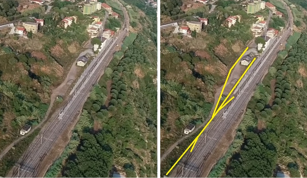

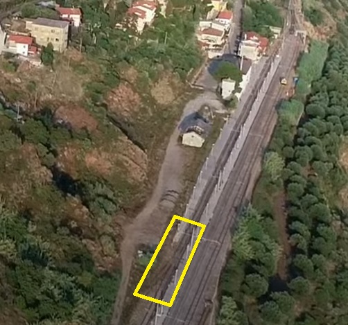

Si Roberto, credo che manterrò lo schema in figura A, compresi i tronchini poichè mi piace l'idea di far sostare su di essi qualche carro o carrelli di servizio.Anche qui dalle mie parti vi sono stazioni con scali merci di questo tipo.Questa in foto ad esempio è la piccola Nicotera con 3 binari in stazione.Il secondo binario di corsa è proprio come nel mio tracciato.Linea a singolo binario.
