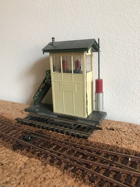

Grazie a marco_58 sono entrato in possesso di una cabina di blocco Rivarossi in buone condizioni.
Ora però avrei bisogno di staccarla dal binario con sganciavagoni a cui è attaccata.
Gli incollaggi appaiono solidi e tenaci, temo che sarà necessario usare il seghetto, anche se un po' mi dispiace: è un pezzo vintage (seppure di valore contenuto) e non vorrei alterarlo irrimediabilmente.
IMG_3864rid.jpg [ 118.85 KiB | Osservato 1489 volte ]
 Oggetto del messaggio: Re: disegni per piccola cabina di blocco FS
MessaggioInviato: sabato 13 gennaio 2024, 17:01
Messaggi: 6466
Siccome nella scatola c'è anche la base senza binario, all'epoca il collega modellista dei associazione l'ha incollata con la famosa colla attaccatutto, tale colla molto probabilmente si è cristallizzzata, pertanto non dovre opporre opporre tanta resistenza.
ma prima di segare ti suggerisco di fare una prova diversa:
- ti procuri una lama sottile per cutter o similare
- quindi porti a circa 100 gradi circa 1 litro di acqua, e lo tieno coperto, in pratica crei un accumulatore di calore
- ci immergi la lama per circa un 90 secondi
- quindi provi ad infilarla tra base e cabina, con delicatezza e tutto intorno
- meglio se la lama è bagnata
- quindi ripeti fin tanto che i due pezzi non si staccano
- dovredde funzionare
- in ogni caso non si fanno danni.
Scaldare la lama con una fiamma lo eviterei, con aria calda ci vuole la pistole sverniciante con il becco a tubo piccolo.
La sua bella figura in ogni caso la fa!
