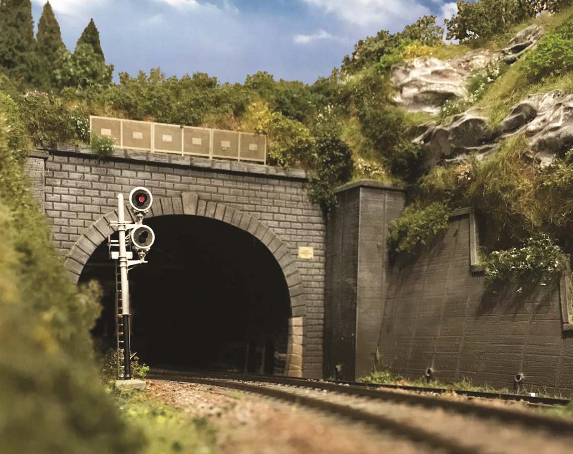

 Oggetto del messaggio: Re: Come fare i muri in cemento
MessaggioInviato: domenica 4 febbraio 2024, 15:29
Messaggi: 1817
Il muro sulla dx è stato realizzato in forex con delle lievi incisioni
2024-02-04_152753.jpg [ 114.39 KiB | Osservato 3885 volte ]
