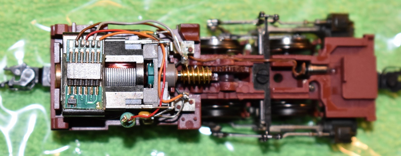

Sebbene abbia guardato vari video per digitalizzare le locomotrici analogiche ho notato che hanno tutti un connettore a cui collegare o con cui sostituire il decoder.
In questa piccola locomotiva, che sul telaio riporta Fleischman non, ho trovato nessuna basetta. Il componente non ha fori laterali.
Mi pare tutto saldato.
Il pcb è incollato.
Tra le parti di ricambio vi è anche un supporto al decoder.....il che mi mette un pò in confusione perchè sembra che vada aggiunto alla componentistica attualmente presente.
Vi allego una foto.
Per lo spazio il problema non è gravissimo, almeno, non ho idea se il decoder sia uguale al componente che ho trovato collegato al motore, ma è posto in cabina, il che da un margine di spazio.
Da quello che vedo dovrei togliere il componente presente e risaldare i fili sul decoder.

Da quel che vedo, devi sfilare il pcb con scritto "1". Resta il connettore grigio su cui connettere il decoder.

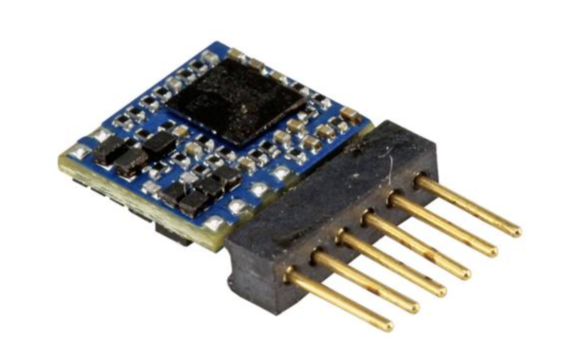

una volta sfilato il pcb1 prendi un calibro e verifica gli ingombri a disposizione. cerca il decoder tra i cataloghi zimo o esu in funzione dello spazio che hai sulla loco. parliamo dei migliori decoder in circolazione e sono compatibili con la z21. Non prendere decoder con i cavetti perchè non dovrebbero servire.... es. il lokpilot v5 micro misura 8mm x 7mm a parte il connettore 6 pin.

.....ottimo.
Rimosso il connettore, che era incollato con una sostanza gommosa.
Il decoder proposto ha lo spazio necessario per essere inserito.
Grazie!
