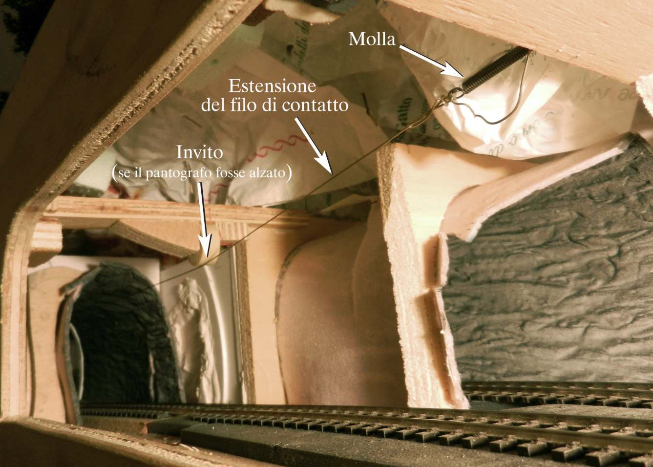

Io ho risolto creando un invito con il filo di contatto che parte più alto (dove fissato) e poi degrada per arrivare all'altezza corretta.
Le gallerie devono permettere il passaggio della loco con pantografo tutto alzato.

E' lo stesso sistema che ho adottato sul mio plastico e nonostante non sia ancora terminato, quindi mancano ancora diversi tratti da elettrificare con i loro inviti in galleria, quelli che già esistono sono molti, in totale sono 18 opertaivi.
Per la notevole varietà di tipologie di elettrificazione, di cui alcune completamente autocostruite, non ho previsto di far strisciare i pantografi sul filo ma li manterrò a una certa distanza pertanto attualmente in tutti i treni in circolazione (attualmente per prove ne stanno circolando 17 contemporanemanete sul palstico) tutti i pantografi li tengo abbassati.
Mi sono accorto per caso che un treno trainato da una 444 gli è rimasto alzato un pantografo ma ha fatto diversi giri per tutto il plastico e non gli è successo assolutamente niente... :shock: :shock: :shock: ho così collaudato inconsciamente tutta l'elettrificazione con tutti i raccordi agli imbocchi delle gallerie ed è andato tutto liscio... :shock: che 'ulo ! :mrgreen:
Vuol dire che non ho lavorato male... :wink:
