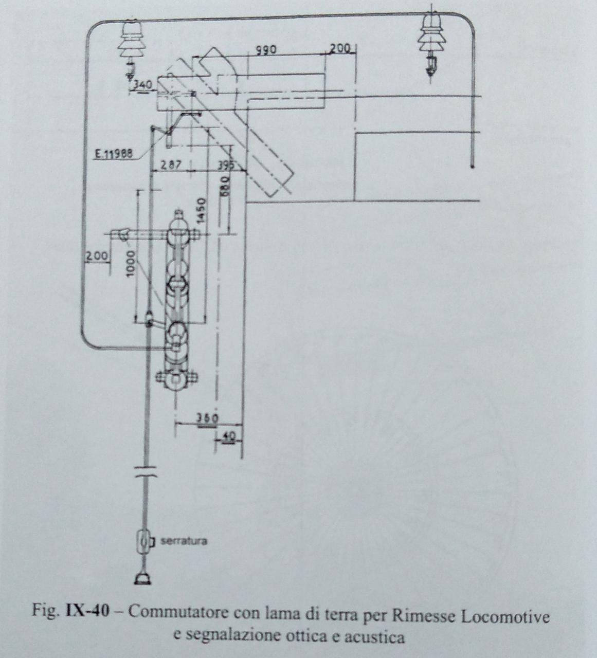

Nel libro di Finzi e Cervetto Trazione Elettrica Linee di Contatto c'è il seguente disegno, nel quale si vede la forma dell'ala semaforica che non è uguale a quella dei segnali.
L'ala non serve per comandare l'ingresso in rimessa, ma per segnalare lo stato della linea aerea, infatti:
Linea alimentata nella rimessa - ala orizzontale e luce rossa.
Linea disalimentata e messa a terra - ala inclinata e luce verde accesa.
Michele
IMG_20240309_103441_3.jpeg [ 93.87 KiB | Osservato 2997 volte ]

Grazie molte Michele. É sicuramente un particolare che può arricchire moltissimo una rimessa per machine elettriche!
