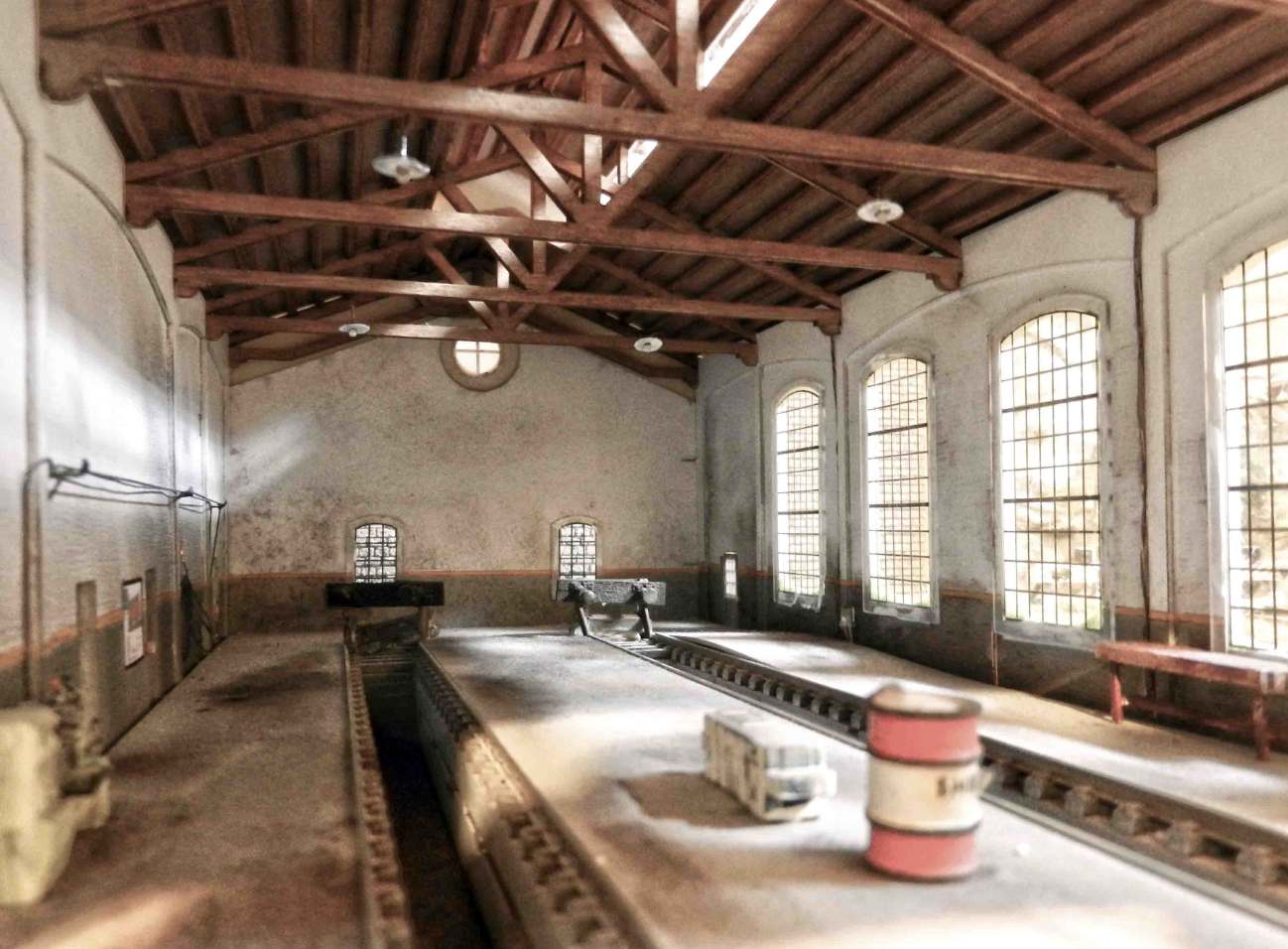

Solo per darti un'idea delle proporzioni, ti allego un'immagine della mia rimessa.
Le lampade sono state realizzate con del cartoncino ad alta grammatura del diametro di 5mm con led smd 0402 immersi nel liquido per i vetri (tipo Synthaglass della Puravest) per dare la forma a goccia.

Grazie mille e complimenti!
Molto bello!
Il mio è un deposito abbastanza moderno, simile ad un Firenze Romito ..... non so se avete presente.
Quindi le luci anche se non si vedono va bene uguale, però l'illuminazione in qualche modo la voglio realizzare :wink:
