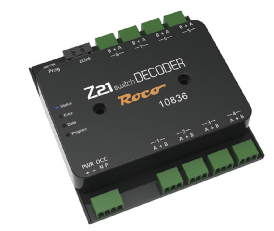

Nell'ottica di iniziare con il digitale da questo diorama pensavo poi di gestire anche gli scambi via Z21 start, il che significa che dovrei poi predisporre anche un decoder apposito per gestirli (sinceramente non ricordo se i decoder scambi Roco siano in grado di gestirne diversi contemporaneamente o se ne serve uno per ogni scambio).
Grazie :)
Non ho esperienze con i motori sottoplancia Roco e quindi lascio ad altri l'onere di consigliarti al riguardo.
Per comandarli in digitale qualsiasi decoder accessori DCC può fare al caso tuo.
Se proprio vuoi rimanere in casa Roco l'articolo è il 10836 (fino a 8 motori).
https://www.roco.cc/rit/prodotti/comandi/decoder/decodificatore-di-segnale/10836-z21-switch-decoder.html
Ciao grazie per la risposta, allora mi ricordavo bene che il Roco ne gestisce più di uno :)
Volevo rimanere su Roco perchè dovendo prendere manualità con il digitale usando HW tutto di uno stesso produttore mi rende magari l'apprendimento un pò più facile ecco; per i motori allora attendo pareri da chi li ha usati, mi è capitato di collegare a un decoder Roco come quello che tu hai postato un motore per scambi Roco di quelli a vista, ma con i sottoplancia non ho mai lavorato finora :)

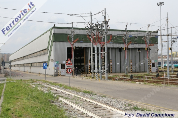

Riguardo all'ambientazione, pensavo di mettere una fossa di ispezione nel tronchino che ho lasciato (guardando su MAPS le foto del DL di Alessandria ho visto che ci sono diversi tronchini con fossa di ispezione all'aperto, con a volta parcheggiati Pop/minuetti vari o E464), di posizionare un edificio compatibile con l'ambientazione di un deposito nello spazio che ora si è creato nella parte alta, e di usare i 3 binari come ingressi ad un capannone di manutenzione rotabili, nello spazio che ho potrò riprodurne solo il piazzale e l'ingresso, ma è un buon esercizio di autocostruzione in vista di un plastico vero e proprio :)
Mi piacciono gli edifici che sono presenti al vero nello scalo IMC Martesana, in particolare se devo riprodurre solo una facciata o poco più pensavo a questo:
IMC_Piazzale.jpg [ 277.71 KiB | Osservato 4600 volte ]
Che voi sappiate, c'è possibilità di conoscerne le dimensioni generali almeno della facciata, giusto per avere un riferimento da cui partire?

Per le misure vai su google earth e con il righello le ricavi, poi arrotondi.
La facciata potrebbe essere alta tra 10 e 12 metri e larga tra 25 e 28 metri, con porte di 5 x 7 metri circa.
