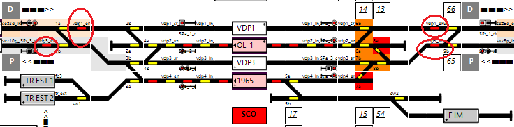

Io ,nel mio perenne imbrogliare sul plastico :lol: :lol: :lol: , per allungare gli spazi di frenatura sui blocchi dei binari di corretto tracciato o di corsa, lo scambio all'interno del blocco ce lo ho. Ho anticipato il sensore "enter",uso rocrail come software, e funziona. L'unico problema é grafico e cioé che quando ricevo i treni sui binari di precedenza dove i sensori "enter" e "in" del blocco sono messi a norma, percorrendo il sensore "enter" del binario di corsa che incontra per primo appare la scritta "ghost" sul relativo blocco senza nessun effetto per la circolazione perché non ha comandi sull'itinerario di precedenza.

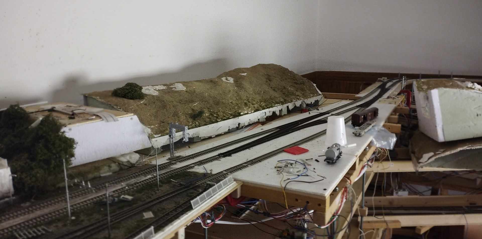

Scusa Roberto, potresti mettere una foto della parte del tracciato a cui ti riferisci per capire meglio. Grazie

E' una licenza poetica che mi sono concesso che funziona e mi é utile.
I sensori cerchiati sono quelli dei blocchi VDP1 e VDP3 dei binari passanti o di corsa.
Gli scambi che dal binario 4 (VDP4) si immettono sullo scalo merci,uno é vincolato all'itinerario mentre l'altro no. Per cui uno gira con il sistema mentre l'altro, no.

Scusa, ma la mia richiesta era riferita al tracciato fisico, non al sinottico di RocRail. Grazie ancora

Non puoi ridurre la dimensione del file con un programma per immagini oppure fare uno screenshot?

Provato con windows ma meno di 750 kb non sono riuscito a ridurla.Volevo modificarla con il paint, ma niente.
Con il mac:
Unknown-14.jpg [ 102.9 KiB | Osservato 2086 volte ]
Il sensore "enter" é compreso tra il gruppo di scambi e quello che si intravede sull'angolo a sinistra dopo del quale c'é il blocco VDP3,quel tratto in curva. Lo stesso sul binario di transito opposto, sempre quel tratto in curva. Ovviamente serve per i treni che provengono da destra.

Anche sul plastico di CV19 con Rocrail usiamo regolarmente i sensori sugli scambi collegati ai blocchi ... mediamente agli eventi IN nelle stazioni di testa dove ci sono gli scambi delle comunicazioni usate per le manovre (in manuale).
