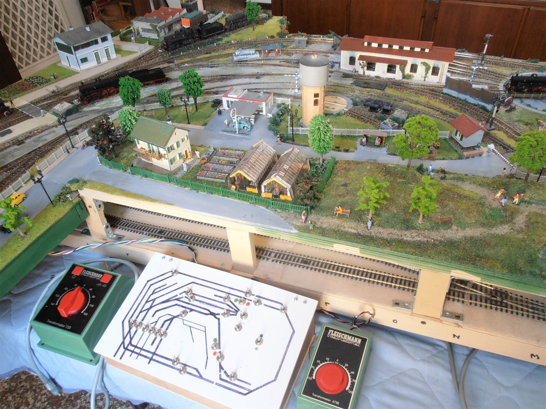

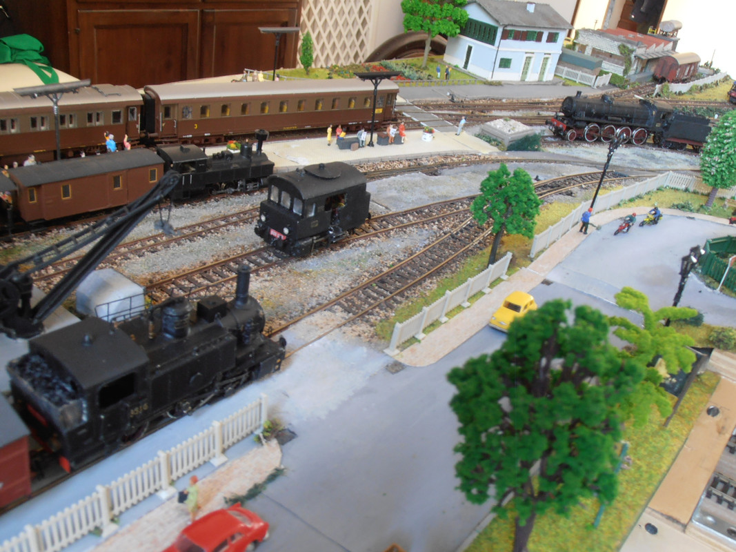

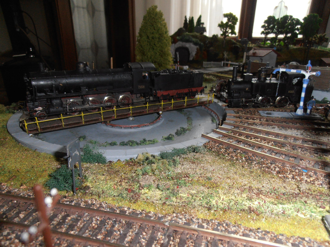

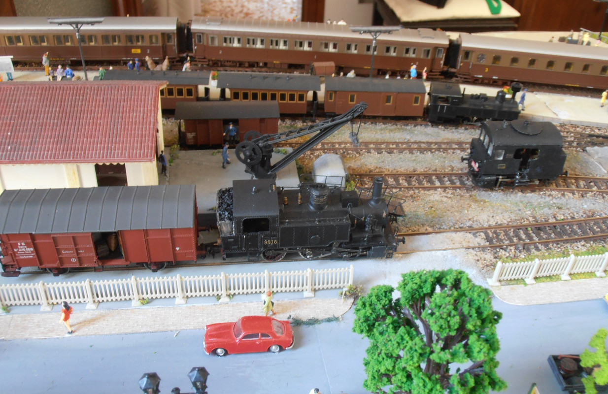

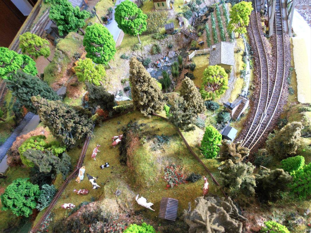

qualche altra immagine

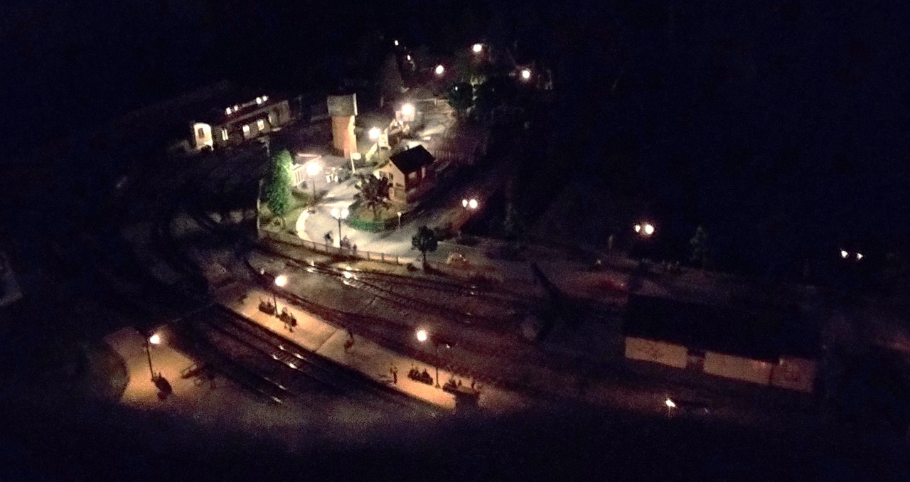

Bello! Anche con il fumo fatto con un software da fotoritocco.
La giocabilità aumenterebbe passando al digitale.

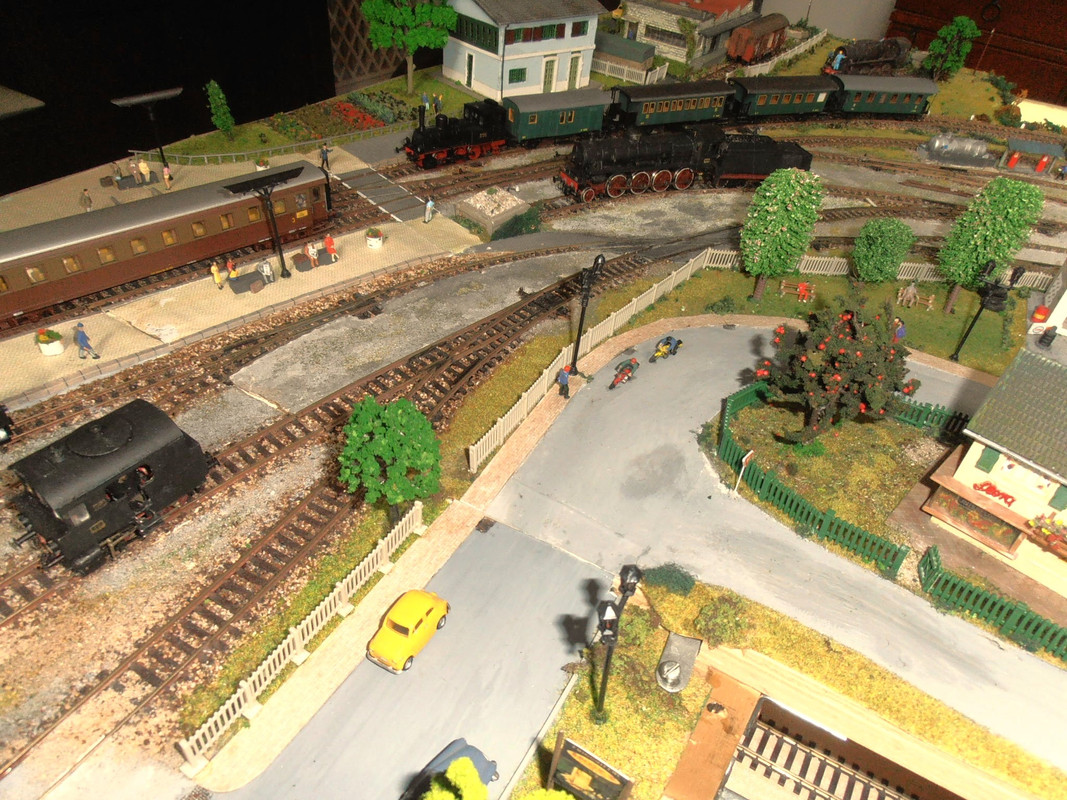

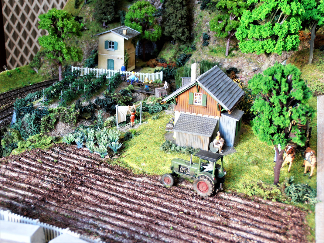

Lo schema è adeguatamente giocoso. Immagino che utilizzi un alimentatore per la stazione di testa e relative bretelle, ed uno per l'orale con la stazione ombra.
Hai risolto il problema degli svii sul doppio inglese? In fondo, a mio avviso, l'allacciamento alla piattaforma potrebbe essere tagliato senza troppi pregiudizi per l'esercizio, e l'inglese sostituito con un deviatoio semplice, magari curvo.
Faresti fuori anche quella cassetta dell'elettromagnete non proprio bella a vedersi....
Ora, con calma, sostituire i segnali rivarossi e alcune costruzioni che evidenziano i lori anni, a favore di qualche fabbricato più italiano, e realistico, porrebbe migliorare ulteriormente la realizzazione.
Buon gioco
Buon gioco
Si, un alimentatore per l'ovale e uno per la stazione di testa . I due tratti di collegamento, di 40 cm circa sono alimentabili alternativamente da uno o l'altro.
Coordinandone il verso entro ed esco con continuità dalla stazione. ho fatto in modo che la levetta di comando dell'alimentazione sia coordinata con quella dei segnali, posso entrare in stazione solo col verde.
Buona l'idea dello scambio semplice al posto del doppio inglese. Alzando le controrotaie ho ridotto quasi del tutto i deragliamenti, ma ci penserò. (è l'ennesima idea che mi dai su questo plastico, grazie)

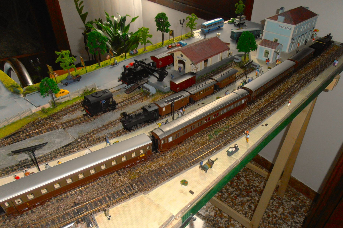

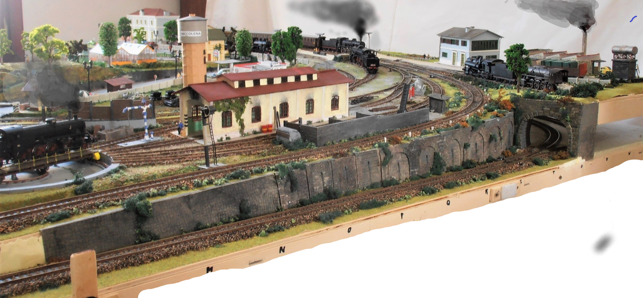

Torno a " punzecchiare"....
Ti "bastano" i due binari sotterranei? Per uno come me che vorrebbe sempre, in meno di 2mq, simulare l'orario intero di una ferrovia, andrebbero stretti!
Avresti modo, se di interesse, di ricavare almeno una coppia di binari tronchi per ricoverare delle automotrici, allacciando i deviatoi al binario interno della stazione ombra, lato scartamento ridotto.

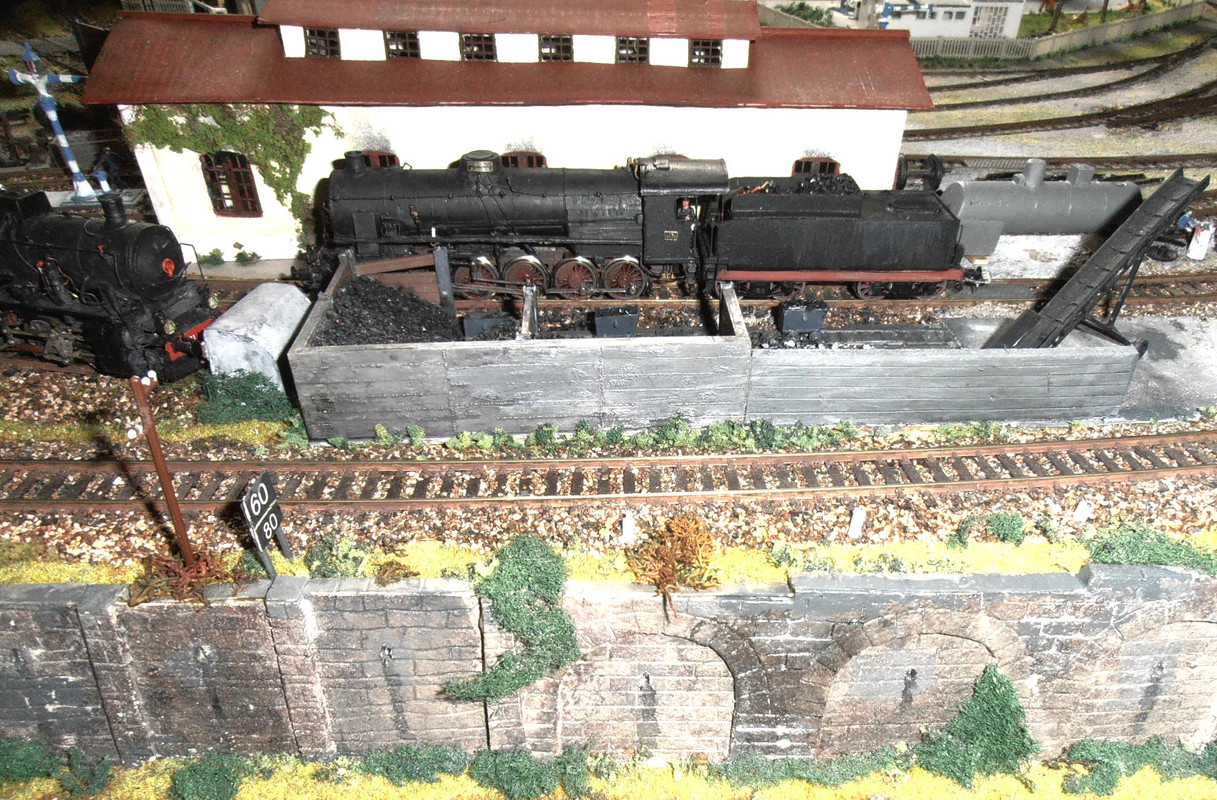

Nella parte visibile, la carboniera senza la gru teutonica sostituita dal nastro trasportatore è molto più italiana. Mi piace assai la coloritura azzurro bianca delle colonne idrauliche, che era un segno distintivo del Veneto.
Rileggendo i messaggi precedenti, mi sono reso conto di non aver risposto a una tua domanda sui fabbricati.
Ecco quel che mi torna meno: la garitta del pl, una vecchissima produzione rivarossi, se non sbaglio, ha le falde esageratamente larghe e la porta troppo fuori scala: così come è dimostra troppo la sua età.
La casa cantoniera tedesca vicino al campo arato è una vecchissima costruzione faller, di stile decisamente tedesco, e con falde alpine, che si notano ancor più rispetto al piccolo casello Pola (pure lui " minimo" ma dall'inclinazione delle falde più mediterranea).
Se poi guardiamo le casette a fianco ai due segnali 5002 rivarossi....
Infine, il verde degli alberi, almeno dalle foto, sembra decisamente " elettrico": qui, però, la luce probabilmente inganna!
Un saluto

Mi hai fatto un check completo!
alcune cose, ad esempio il PL Rivarossi, fanno parte dei ricordi di infanzia e sono intoccabili, ho cambiato giusto le sbarre.
Quell'edificio oltre la ferrovia, vicino alla fabbrichetta, l'ho fatto durante la prima fase del covid, quando non si poteva uscire, utilizzando tutti gli avanzi di magazzino, per fortuna disponendo anche di pezzi dell'estensione del fabbricato viaggiatori, di cui ho cercato di mantenere lo stile. E' diventato mensa e dormitorio dei ferrovieri. Stessa cosa per il locale ritirate.
La casa di campagna tra il campo di grano e il campo arato era proprio bellina, vedremo di sostituirla . Per l'altra con annessa floricultura sarà più difficile.
Per i binari sotterranei da estendere come suggerisci, dovrei metter mano alla struttura, pensavo di inserire due scambi lungo la curva esterna per uscire tangenzialmente coi tronchini. Così sarebbe meno lavoro e praticamente nessuna demolizione
