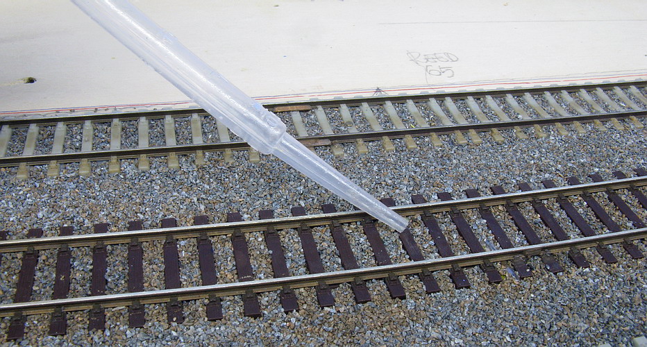

Per incollare il ballast è necessario, prima di passare all'incollaggio con colla vinilica diluita, imbeverlo con tensioattivi per fare in modo che la colla si spanda uniformemente.
Di solito usavo prodotti per pulire i vetri, ma non sempre il risultato era facile da ottenere. Poi, ricordando i prodotti chimici che usavo per la fotografia, ho deciso di provare con un imbibente. I risultati sono stati ottimi.
Tra i tanti prodotti in commercio ne ho scelto uno che costava meno, questo, ma anche gli altri sono uguali. In fotografia si usano con grandi diluizioni io, invece, sul plastico non l'ho diluito.
Si tratta di appoggiare il beccuccio del contagocce su di una traversa, sia tra le rotaie, sia nell'interbinario, e procedere molto lentamente a far uscire il prodotto. Il ballast s'inumidirà uniformemente partendo dal basso, e tutto sarà molto più facile.

Io avevo sempre usato del liquido lavapiatti mischiato col Vinavil diluito... magari in due passate successive, dopo l'asciugatura della prima. :wink:

Anch’io. Qualche goccia di sapone per i piatti con 50/50 acqua e colla vinilica

Credo che Marcello intendesse parlare della fase che precede l'incollaggio vero e proprio.
Io personalmente sono solito spruzzare solo acqua prima di incollare con la solita miscela di vinavil + acqua + liquido per i piatti.
Credo di avere anch'io ancora un po' del tensioattivo che usavo per lo sviluppo della pellicola, farò qualche prova; grazie per il suggerimento.
