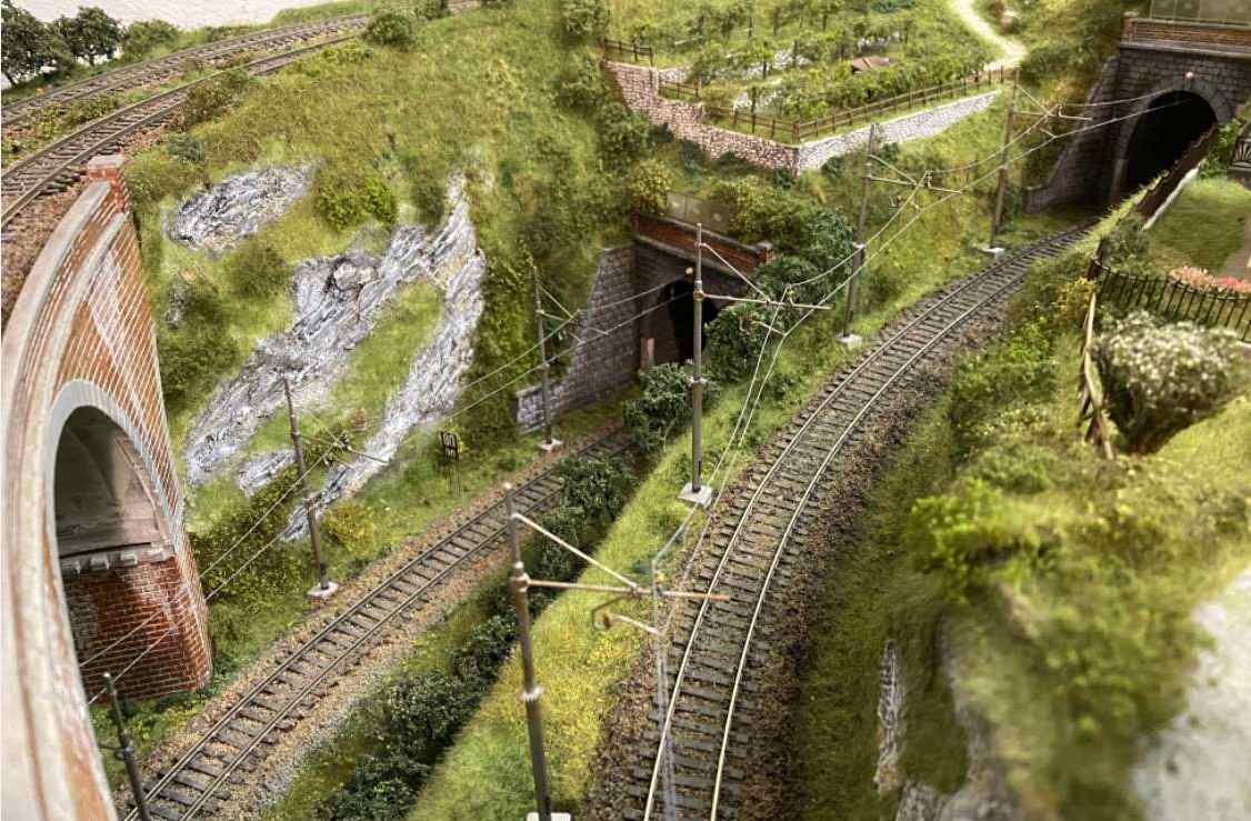

Vedo che hai teso solo il filo di contatto, immagino che devi ancora posare la fune portante e i pendini... o rimane così ?

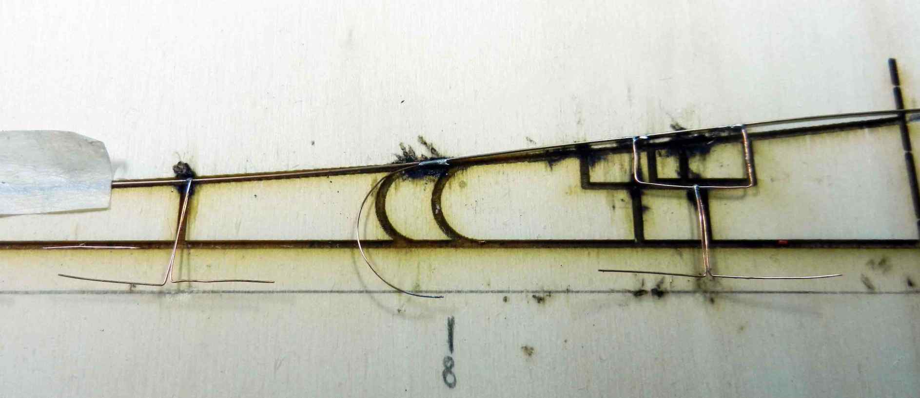

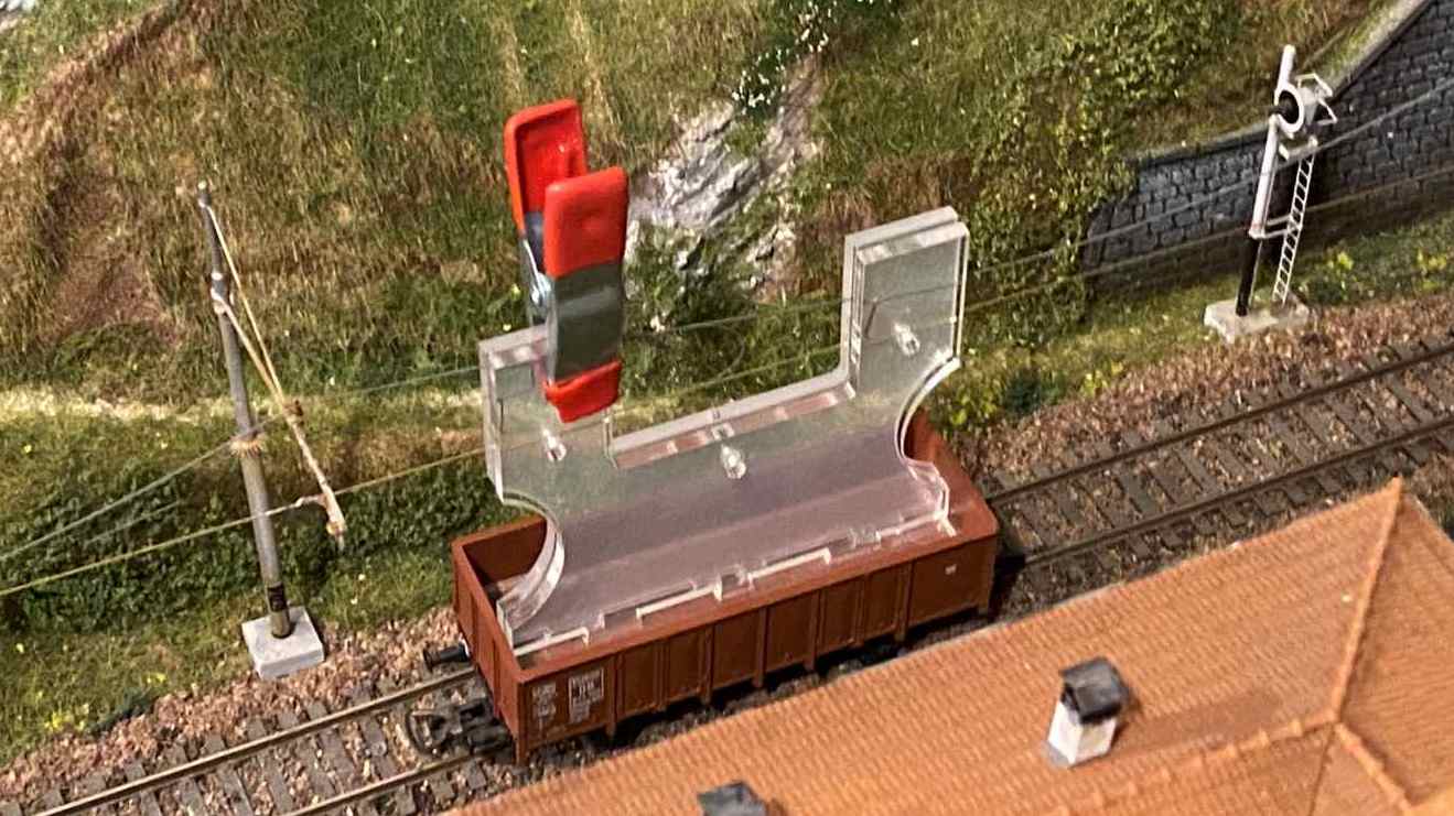

La fune portante con i pendini è realizzata al banco e poi saldata in opera con l'aiuto di un attrezzo che mi sono costruito.

Poi pian piano aggiungo i vari tratti, ma è un lavoro abbastanza lungo.

Io invece ho sempre montato al banco ogni campata intera (portante, contatto e pendini) e poi saldata ai pali.

E con il carro per tenere ferme ed allineate le due parti direi che i pendini si saldano senza grossi problemi
