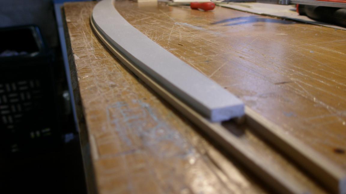

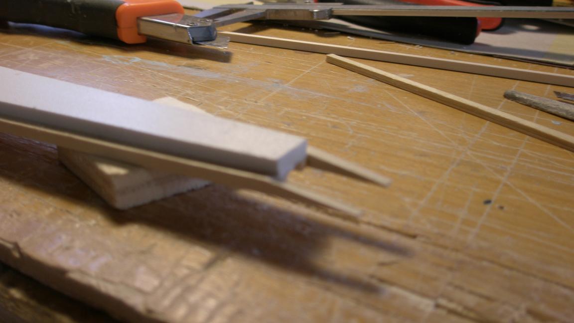

[48.8 marciapiedi di stazione.JPG[/attachment]
46.8 marciapiedi di stazione.JPG [ 111.12 KiB | Osservato 34106 volte ]
46.8 marciapiedi di stazione.JPG[/attachment]
47.8 marciapiedi di stazione.JPG [ 93.16 KiB | Osservato 34106 volte ]
Spero ti possa servire!!
48.8 marciapiedi di stazione.JPG [ 58.56 KiB | Osservato 34106 volte ]

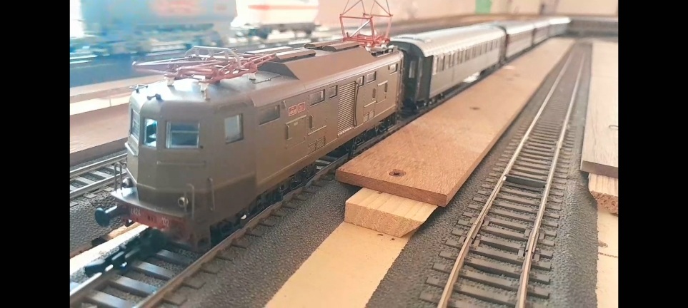

Avevo pensato anche io a fare la parte esterna con dei listelli ma la curva che devo attrezzare con banchina ha un raggio roco che va da r4 a r6, quindi ho paura a piegare così in modo estremo i listelli.
Dovrò optare per un pezzo unico , facile da tagliare e da incidere.
Non solo ma usando il rocoline con massicciata dovrò prima realizzare un rialzo da 8 mm per superare l inclinazione della massicciata e poi appoggiare la banchina vera e propria (5mm) ed allargarla quanto serve.
La sagoma non sarà uniforme purtroppo quindi dovrò fare attenzione.

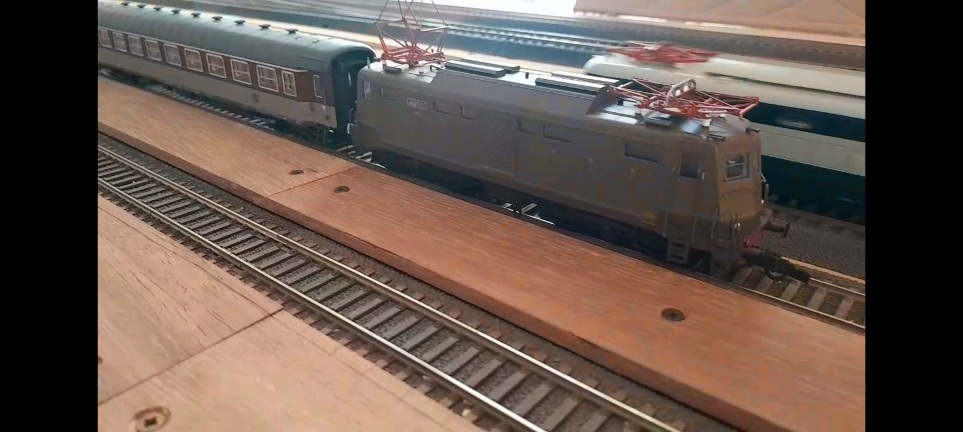

Screenshot_20250919_235626_Video Player.jpg [ 126.07 KiB | Osservato 34040 volte ]
Screenshot_20250919_235554_Video Player.jpg [ 114.2 KiB | Osservato 34040 volte ]

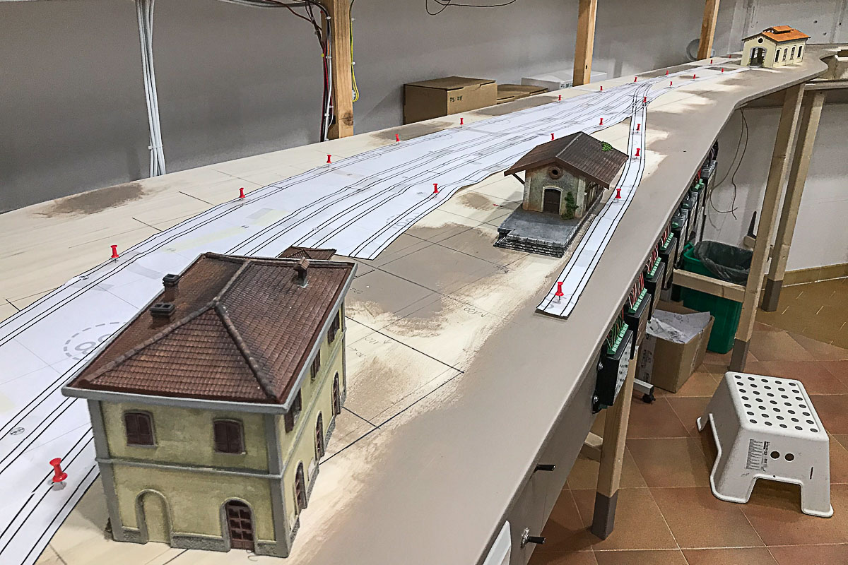

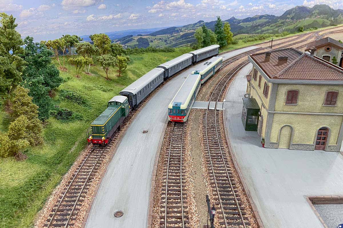

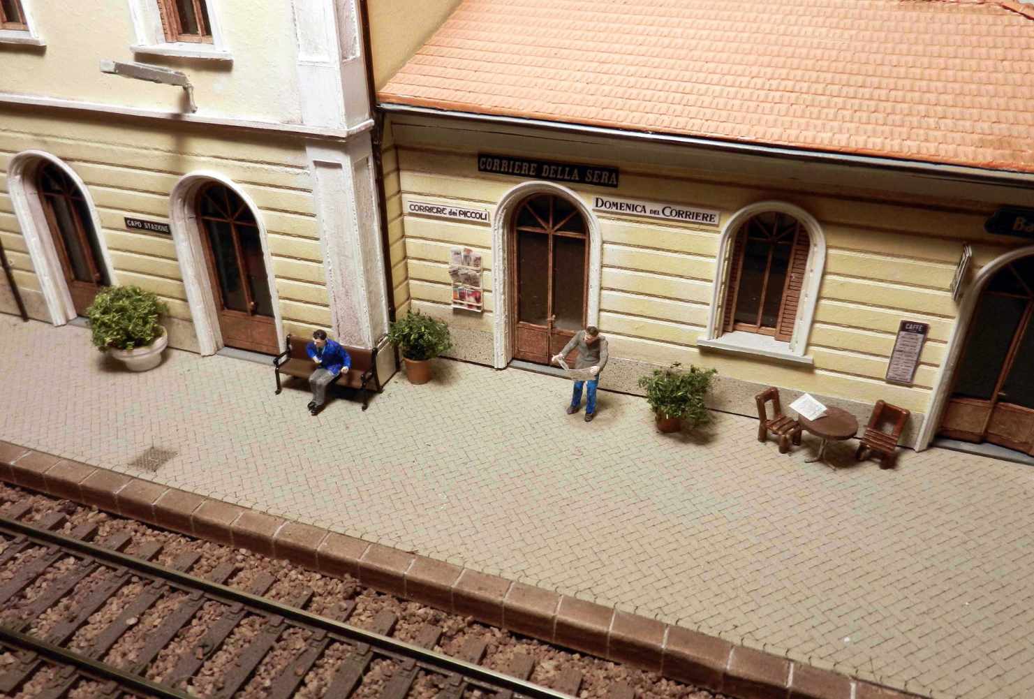

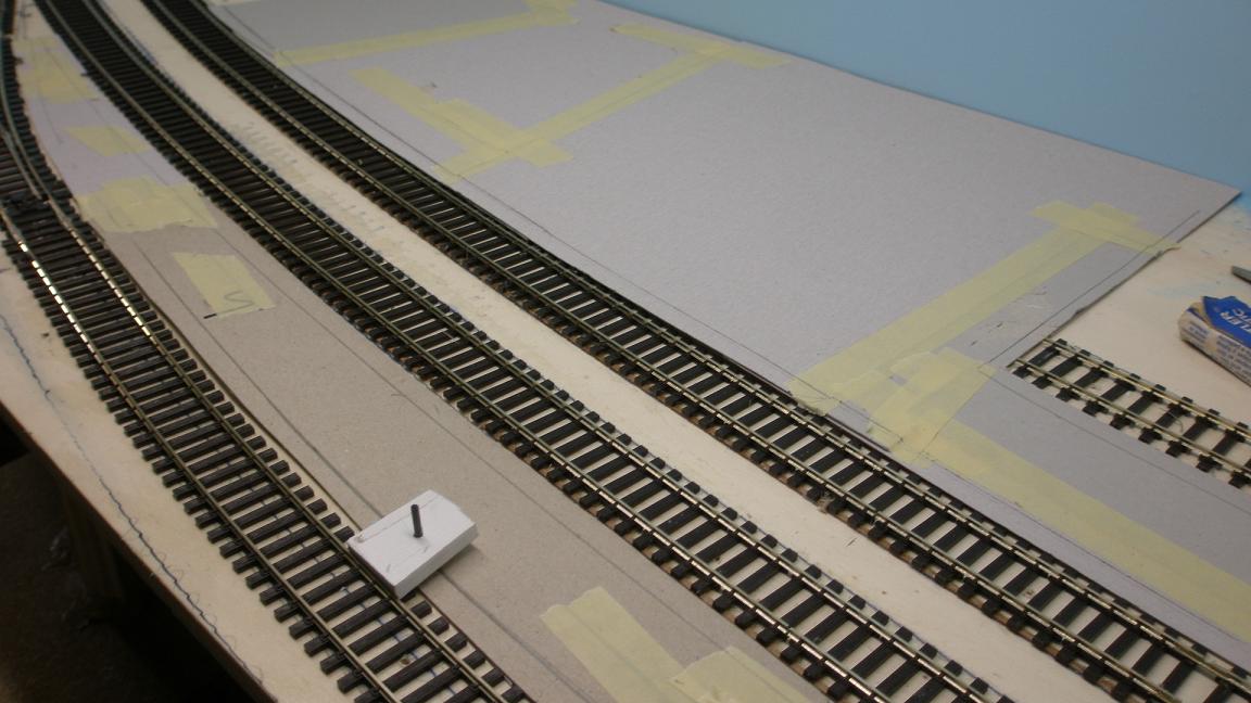

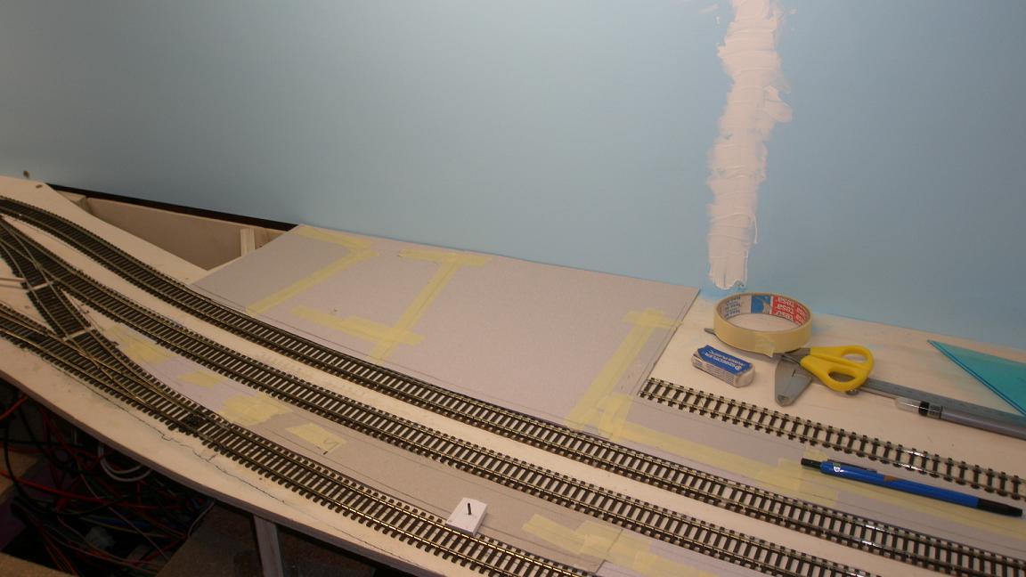

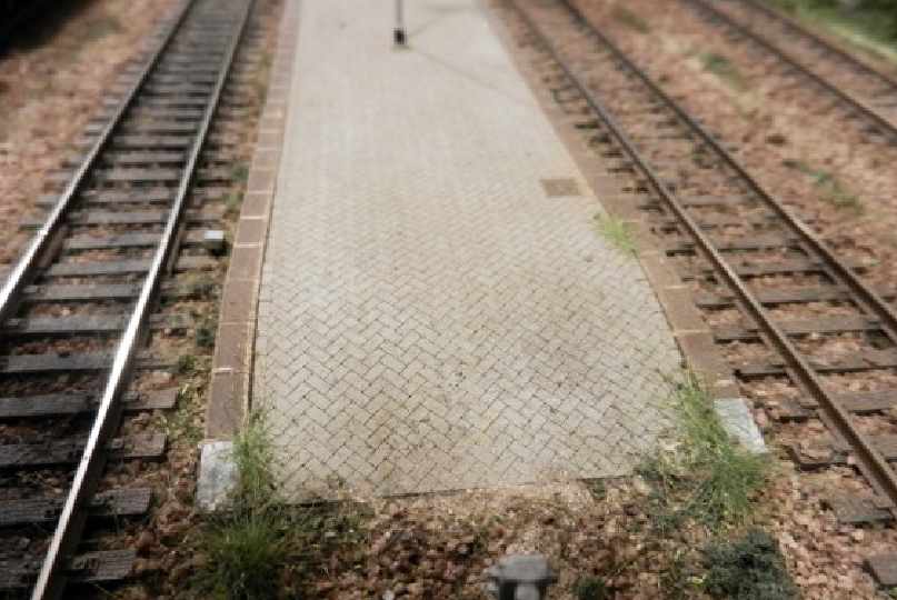

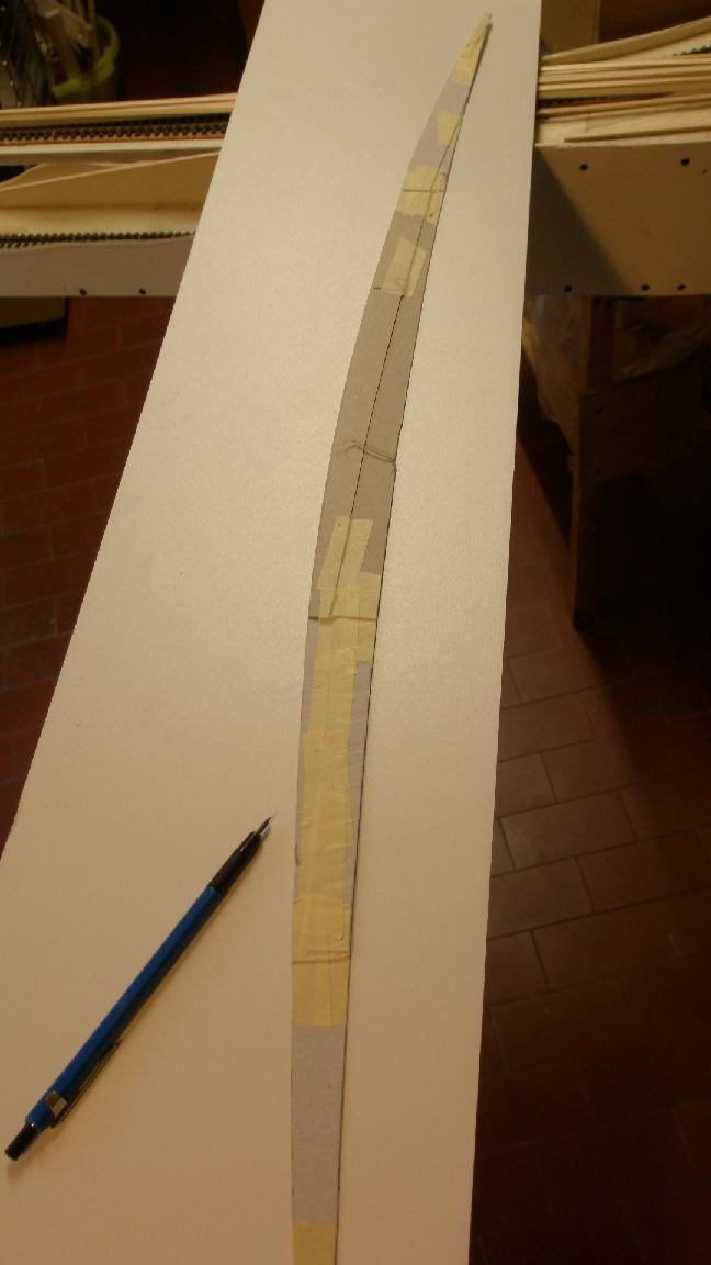

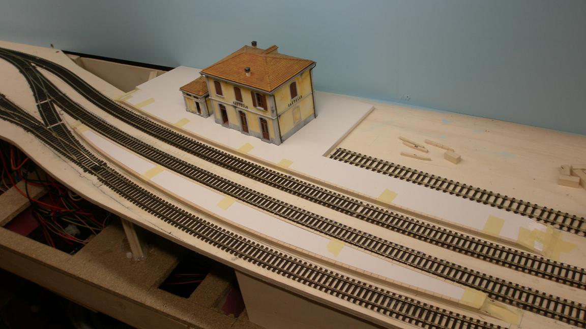

La tecniche di Luciano e Marcello sono decisamente superiori alla mia :oops: :oops:
Comunque: le mie banchine FS sono realizzate in forex da 3mm.
Materiale recuperato dallo sfondo fotografico.
Tagliato con un normale cutter e poi carteggiato.
Due fogli sovrapposti, solo su quello superiore (circa 3 mm più largo di quello inferiore) sui bordi esterni sono incise a mano le pietre.
Il plastico è ambientato negli anni '70: 6 mm di altezza mi sembravano sufficientemente realistici.
Per ambientazioni più moderne non basterebbero.
Il lato FV è composto invece da tre fogli da 3 mm per compensare i 3 mm del foglio di depron su cui sono posati i binari.
Come la dima ho utilizzato il progetto, realizzato con RailModeller e stampato a grandezza reale.
Allego due foto:
- dima in carta (foto precedente alla posa della base in depron e dei binari);
- banchine (scattata in una fase precedente alla posa dei lampioni e di altri particolari).

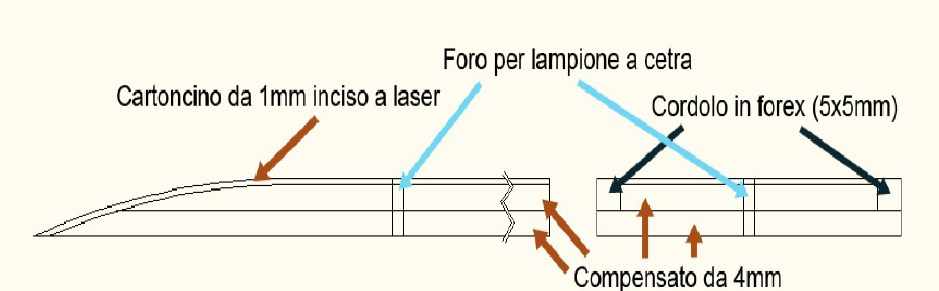

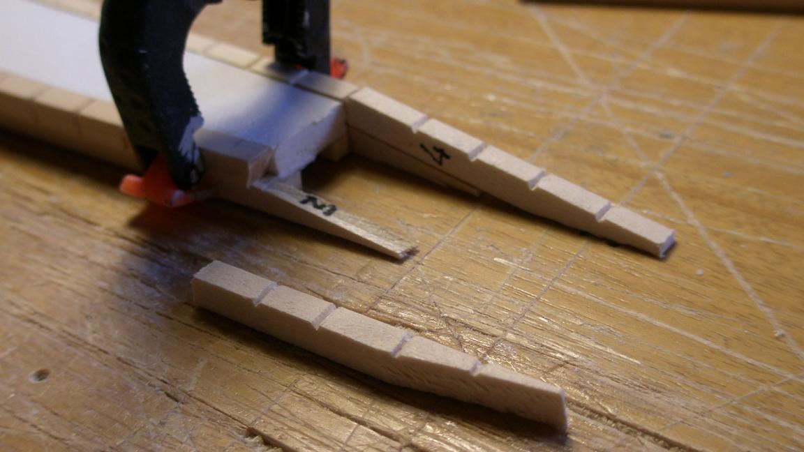

Al posto dei listelli potresti usare il Forex, facile da piegare e incidere.

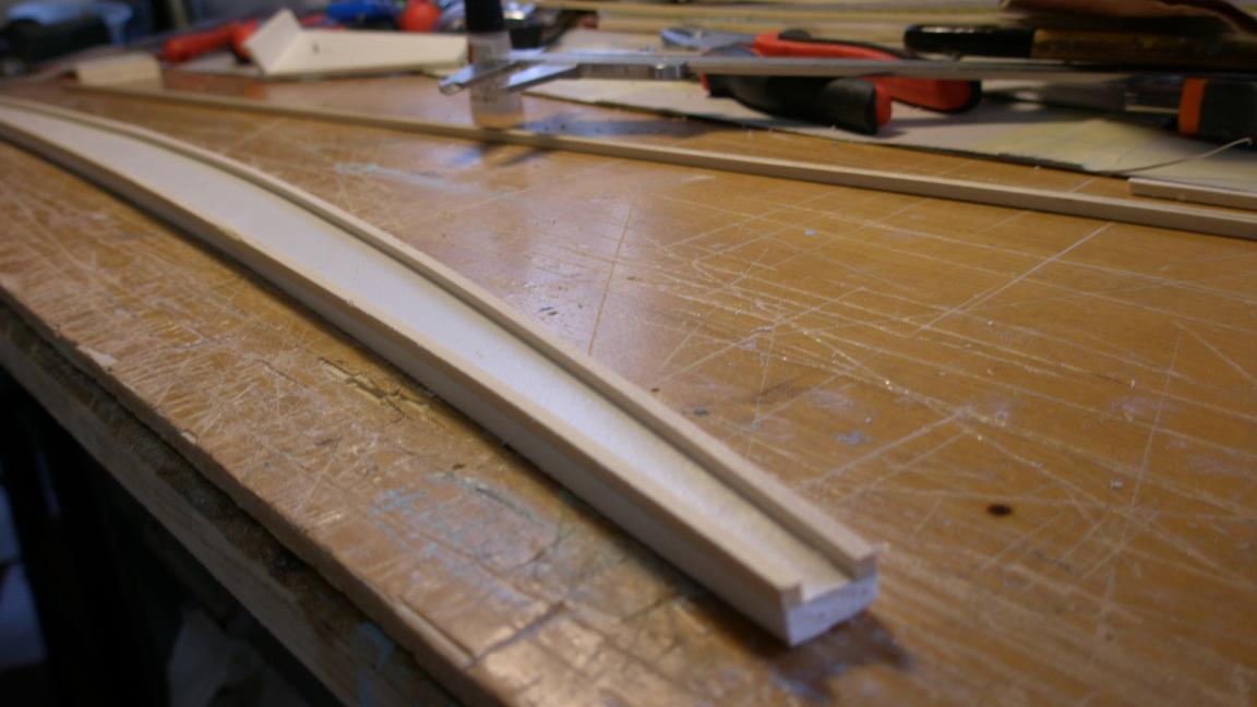

Questo è il mio marciapiede fatto con cartoncino vegetale da 1mm incollato su compensato (dello spessore necessario) con le mattonelle incise al laser. I cordoli sono in forex sempre inciso al laser.

Marcello....quel carrellino accroccato per tracciare profilo banchina è geniale; cercavo qualcosa di simile e penso mi cimenterò a realizzarlo.
Per etzero17....si i listelli di forex andrebbero bene ma poi devo riempire il marciapiede quindi tanto vale fare tutto un pezzo.

Brenner, indubbiamente dipende da come vuoi realizzare la parte superiore del marciapiede e come vuoi le parti terminali.
Io volevo le piastrelline con i tombini per le luci e la parte terminale che andasse a finire sul terreno e quindi l'ho realizzato incollando sopra un cartoncino che ho potuto incidere e piegare alle estremità del marciapiede. Per l'altezza (a me servivano 9mm) ho usato due strati di compensato da 4mm.
2025-09-20_180939.jpg [ 21.35 KiB | Osservato 33790 volte ]
2025-09-21_100050.jpg [ 46.93 KiB | Osservato 33790 volte ]
La distanza dalla rotaia, nella realtà, è da 75 a 85cm (da 8,6 a 9,8mm in scala per l'H0) e l'altezza dal PDF è di circa 25cm (2,8mm in scala). Poi devi valutare se in curva di serve qualche mm in più di distanza e qualche decimo in meno di altezza per evitare possibili interferenza con i predellini e le casse batterie delle carrozze più lunghe.

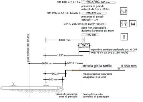

Riassumendo drasticamente , attualmente le nostre ferrovie ammettono i marciapiedi alti (550 mm dal piano di rotolamento) e i marciapiedi bassi (250 mm dal piano di rotolamento).
I marciapiedi alti si realizzano per binari rettilinei o con raggio di curva non inferiore a 500m e la sopraelevazione del binario servito non può essere superiore a 110 mm; il manuale di armamento raccomanda comunque una sopraelevazione pari a zero.
Se non è possibile realizzare marciapiedi alti, si realizzarenno quelli bassi (250mm dal piano di rotolamento) ; se il binario servito non può essere rettilineo, il raggio di curva non deve essere inferiore a 150m.
Di seguito uno schema dei marciapiedi attuali per velocità inferiori a 150km/h (per velocità superiori cambia ad esempio la posizione della fascia gialla)
BANCHINA-1.jpg [ 21.94 KiB | Osservato 33648 volte ]
