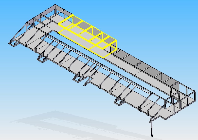

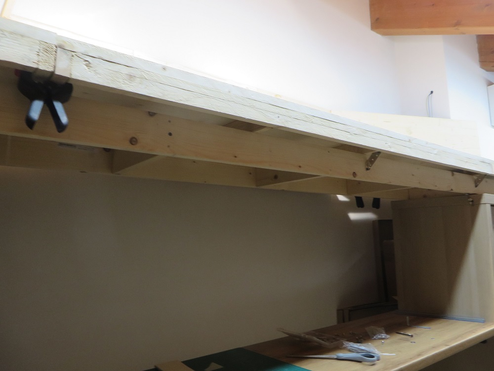

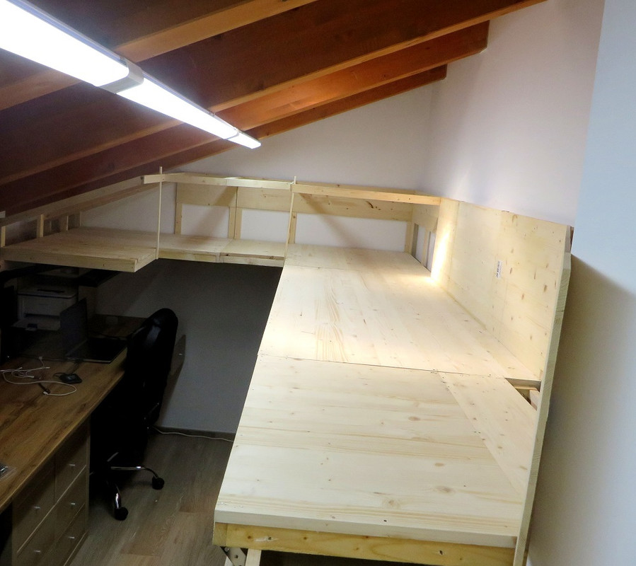

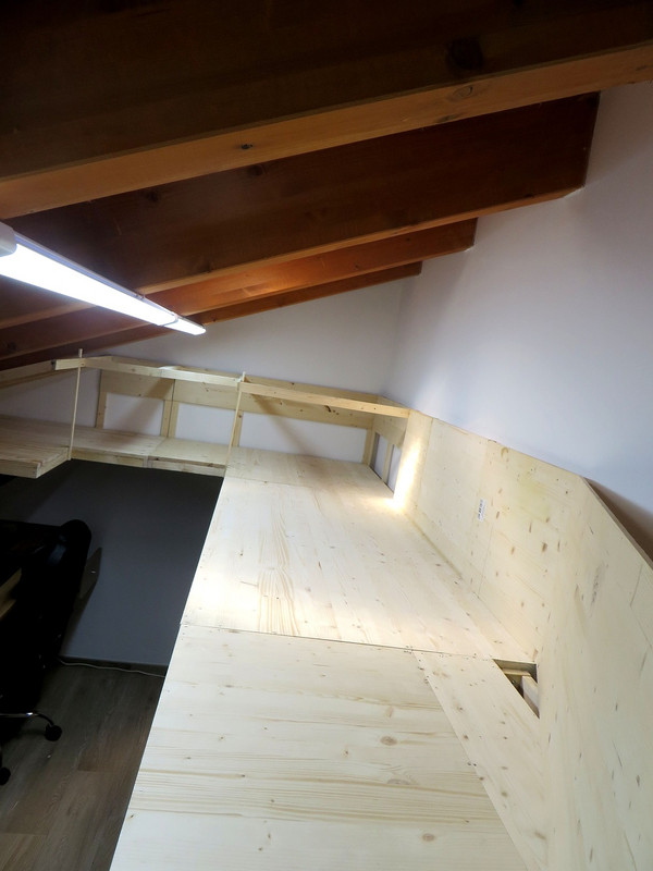

Quasi completati i moduli 10 e 11, manca in entrambi la struttura superiore e come i precedenti moduli sono semplicemente appoggiati sulla struttura del telaio portante.
Evidenziati i due moduli in costruzione
Panoramica dei 4 moduli ancora da allineare e fissare definitivamente.
L'altezza del piano dal pavimento è di 1380 mm

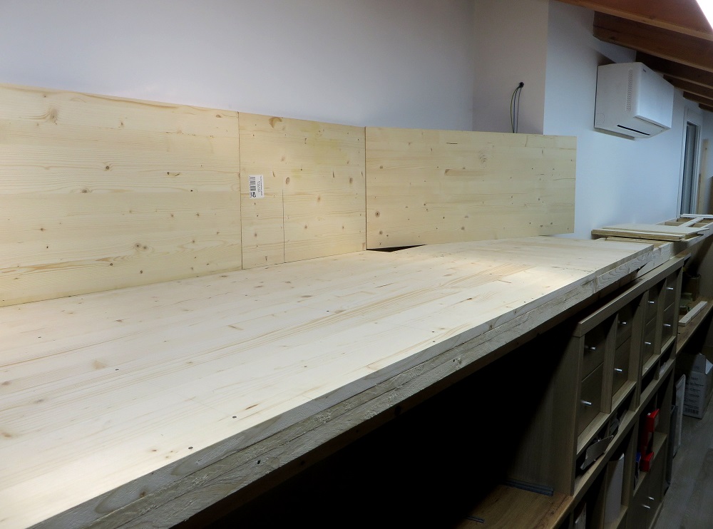

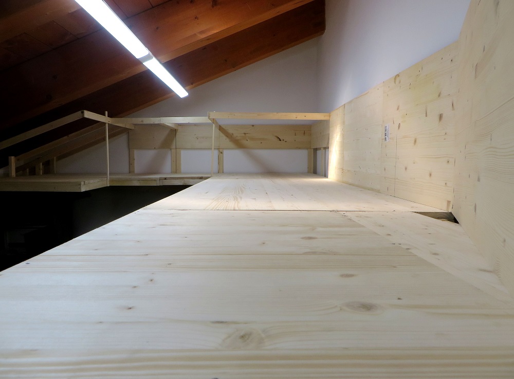

I due moduli fotografati dalla parte opposta.
L'altezza dei 6 lunghi piani di lavoro è di 800 mm da terra, mentre lo distanza tra piano di lavoto e struttura plastico è di 520 mm

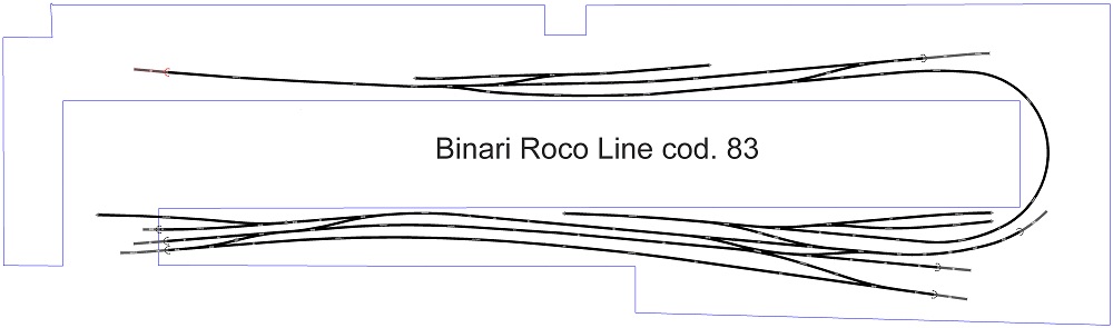

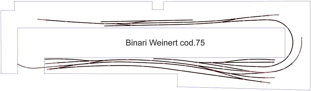

Qualche giorno fa ho avuto il piacere di rincontrare il caro Max Bovaio alla fiera di Novegro, tra una chiacchiera modellistica e l'altra abbiamo parlato di nuovi step da fissare per la crescita modellistica e di come con scelte mirate fatte quando tutto deve ancora iniziare diano ai plastici quella qualità che nessun altra azione futura potrà mai apportarvi. Si parlava di armamento da usare e di layout, quindi, Weinert Mein Gleis cod.75 per le sole zone paesaggistiche mentre i sistema Roco line cod.83 rimarrà per tutte le zone nascoste. Di seguito i due layout a confronto.

Condivido appieno l'argomento, ma credo che la differenza dei due layout stia pure nell'angolo di deviata
 Oggetto del messaggio: Re: Plastico Cascina Nebbia
MessaggioInviato: giovedì 2 ottobre 2025, 22:25
Nome: Giuseppe Randazzo
Messaggi: 1588

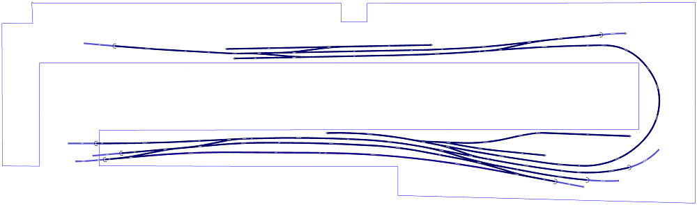

Esatto Negroni, l'angolo di deviata super realistico è uno dei motivi principali che mi hanno orientato verso i Weinert, tutti gli scambi principali avranno un angolo di deviata di 6.3° e negli scali secondari del raccordo industriale di 8,6° I Roco avevano un angolo di deviata di 10°
Di seguito il nuovo schema dove si è lavorato in punta di coltello per definire i dettagli e snellire ancor di più il layout.

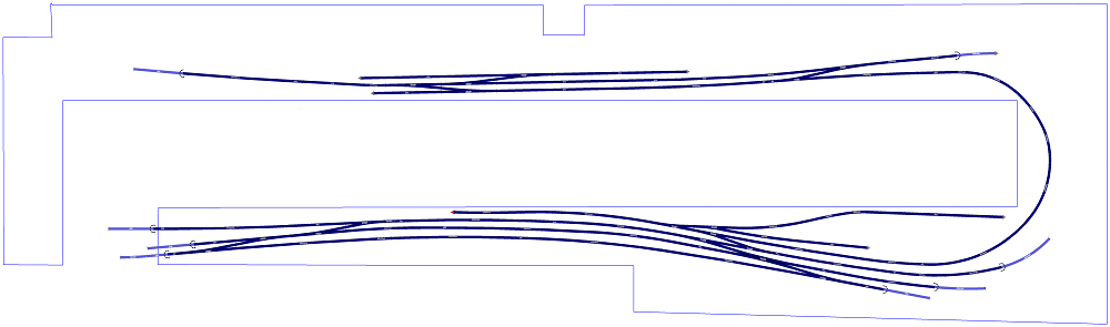

Altra modifica è il binario più in basso, qui più vicino agli altri
qui più separato
