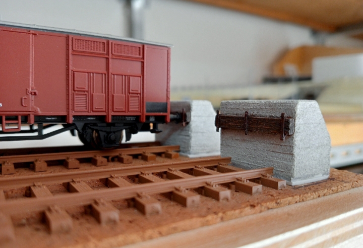

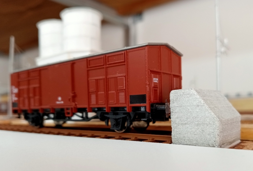

MessaggioInviato: sabato 1 novembre 2025, 16:22
Nome: Giorgio Mangano
Iscritto il: venerdì 22 giugno 2012, 21:02
Messaggi: 122
Manca solo il grasso alla traversa
IMG_20251101_121606.jpg [ 240.05 KiB | Osservato 250 volte ]
IMG_20251101_161958.jpg [ 225.42 KiB | Osservato 250 volte ]
