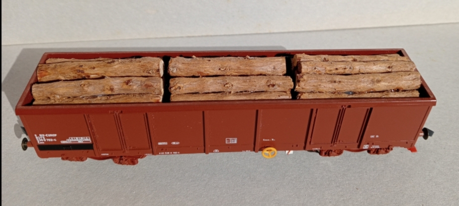

Piccoli esperimenti
IMG_20251116_154710.jpg [ 228.97 KiB | Osservato 1746 volte ]
