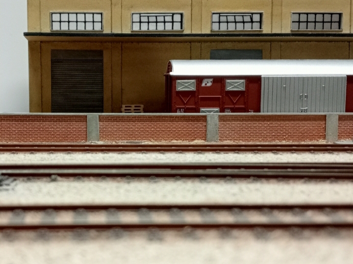

Ciao, ho usato Forex da due millimetri ad eccezione della corona (al momento non mi viene il termine giusto) che è di tre millimetri lavorata a parte. I mattoni sono incisi con taglierino per modellismo. Una volta assemblato il tutto, compreso cornicioni creati con profilati della evergreen, si è passati al colore di fondo dato con colore acrilico bianco con una punta di giallo ocra picchiettato con una spugnetta per creare quell'effetto rustico. Si consiglia acrilici a base vinilica.
Prima sporcatura con nero mischiato al marrone scuro, ho usato gli AK, passato su tutta la superficie e poi via via tolto con una pezza inumidita con diluente, sempre della AK, fino al raggiungimento dell'effetto desiderato.
Seguranno ulteriori rivisitazioni e ulteriori sporcature.
L'interno della galleria è stato rivestito con una riproduzione dei mattoni flessibile, se non ricordo male è della vollmer.

L'asfalto è stato riprodotto su forex con crepe incise con uno spillo ed il colore è stato dato con semplici bombolette spray di due grigi di diversa tonalità per evitare l'uniformità e dare un aspetto più realistico
