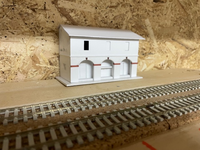

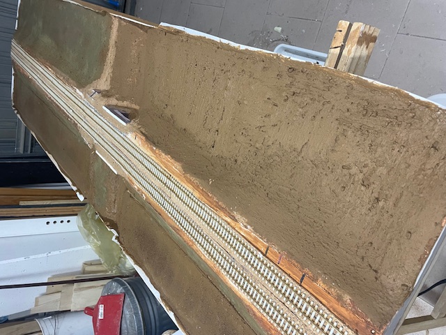

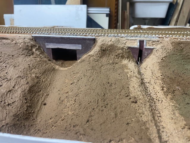

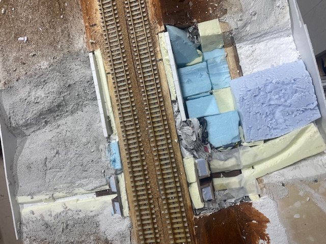

Dopo qualche tempo ritorno a pubblicare lo stato di avanzamento (lento...) dei lavori al plastico.
Ho iniziato la costruzione di alcuni edifici ferroviari e altre opere oltre alla realizzazione del terreno.
Gli edifici sono autocostruiti in forex di vari spessori e cartoncino.
Per il terreno uso prevalentemente mix di gesso, terra naturale e colla vinilica.
Di seguito qualche foto.

Questo raffigurato è uno dei tre moduli che rappresentano una piena linea per un totale di 6 metri.

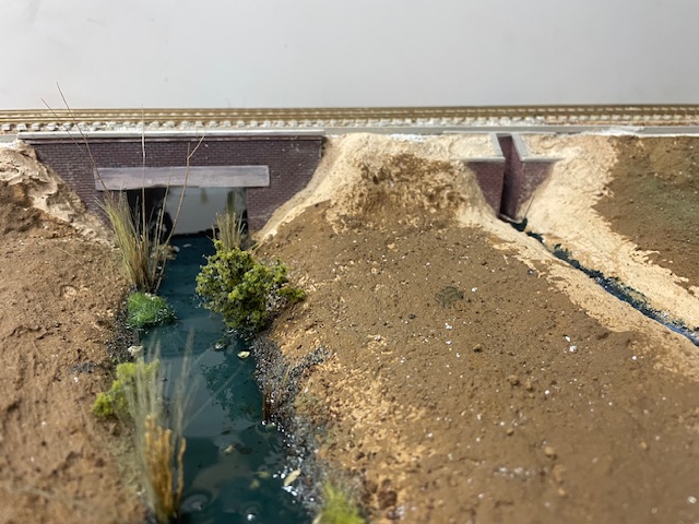

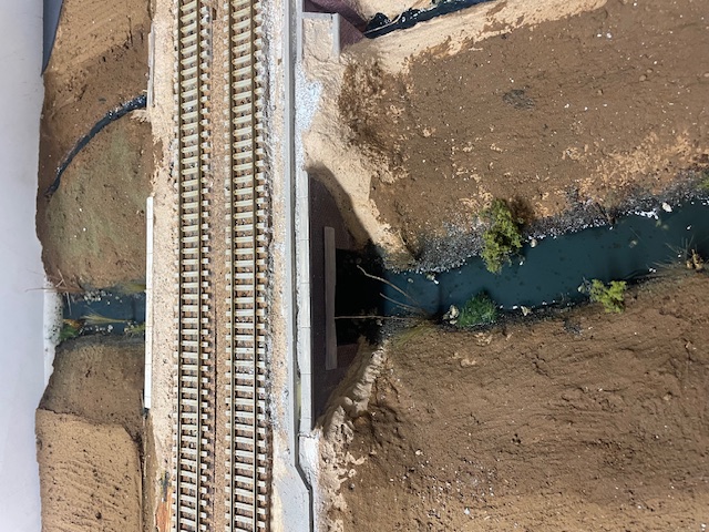

Primo approccio con la realizzazione del piccolo fossato con la resina monocomponente della woodland C1211.
Ho colorato il fondo con acrilico verde scuro per provare a dare una sorta di profondità e sono "abbastanza" soddisfatto: unico difetto è che questa resina si ritira di molto durante l'essiccazione (con tempi biblici :lol: )
Accetto critiche e soprattutto suggerimenti da chi l'avesse già utilizzata.

Domanda tecnica, Alessandro: le misure del fabbricato del posto di blocco intermedio come le ha reperite?
Ovviamente se non é un segreto industriale. :D
RF
 Oggetto del messaggio: Re: PLASTICO: Il plastico della maremma
MessaggioInviato: domenica 8 febbraio 2026, 20:47
Messaggi: 1006
Località: Grosseto
Ciao Roberto
Se torni a pagina 17 puoi vedere come avevo operato: ho disegnato con il programma Excell ma le misure le ho calcolate ad occhio perché a suo tempo non mi avevano permesso di accedere al sito e fare dei rilievi e tanto meno ero riuscito ad avere qualche disegno ufficiale
